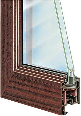

Ярило в горницеДля стеклопакетов могут применять различные типы стекол: флоат-стекло, цветное, электрохромное (срегулируемым светопропуска-
нием), греющееся, теплосберегающее, многослойное (ламинированное), закаленное, армированное Ярило в горнице GU

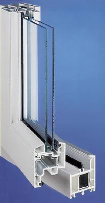

Дистанционную рамку между стеклами часто делают из алюминиевого П-образного профиля Ярило в горницеПакет стекол по периметру герметизируют Ярило в горнице KBE

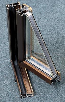

Между стеклопакетом и переплетом устанавливают тепло- и звукоизолирующие прокладки Ярило в горнице KBE

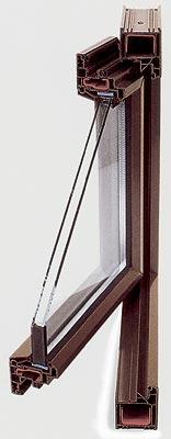

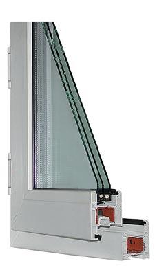

Для улучшения звукоизоляции пакета ширину камер следует делать неодинаковой Ярило в горницеА. Ярило в горницеБ.
THERMOPLAST

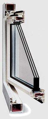

Однокамерный(А) и двухкамерный(Б) стеклопакеты Ярило в горнице TRYBA

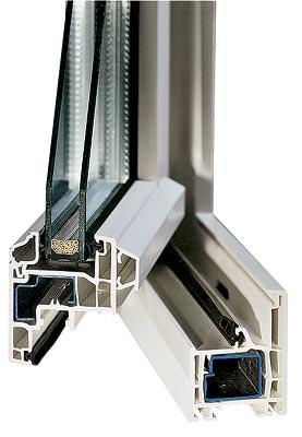

Для поглощения водяных паров в камерах дистанционные рамки часто заполняют силикагелем
