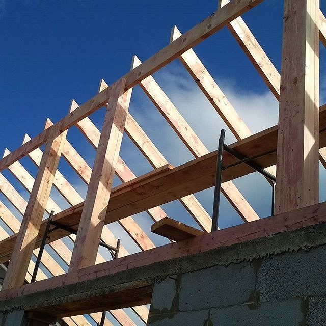

Сначала устанавливаем два вида брусьев:
  1. мауэрлат (балка толщиной примерно 15 на 15 см на всех несущих стенах, на которую ложатся стропила)
  2. лежень (брус на одной или нескольких внутренних несущих стенах)
Оба конструктивных элемента располагаются горизонтально, расстояние между ними со всех сторон должно быть равным. Перепады высот мауэрлата недопустимы.
Лежень часто находится на одном уровне с мауэрлатом, хотя его можно и приподнять, и опустить, главное — не сбить с горизонтального положения.

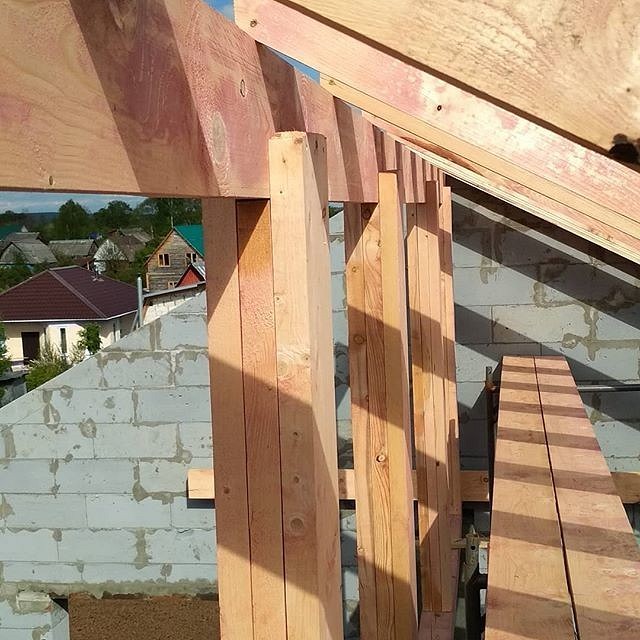

На лежень крепят вертикальные стойки с определенным шагом и одинаковой высоты. Их ставят по отвесу, а «чистоту» работы проверяют как вдоль лежня, так и поперек.
Сверху на стойки параллельно лежню укладывают коньковый прогон — либо из одной длинной доски, либо из двух одинаковых по длине.
Потом на стойки или на потолочные перекрытия под углом 45°С прибивают еще один вид балок — подкосы. Они должны подпирать стропила. Эти элементы кровли крайне необходимы в ветреных регионах.

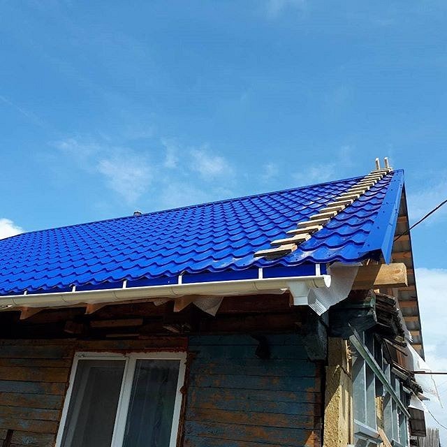

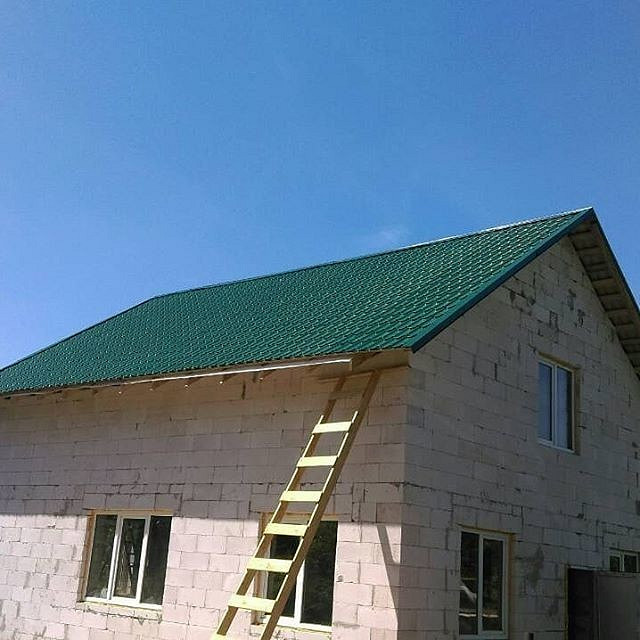

Укладка кровельных материалов
Заключительным этапом станет укладка кровельных материалов.
Самые популярные из них:
  • металлочерепица,
  • профнастил,
  • металлопрофиль,
  • ондулин,
  • шифер,
  • фальцевая кровля,
  • мягкая черепица.
