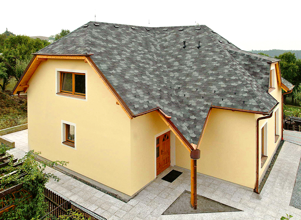

Крыша — очень важный архитектурный элемент здания, и легко понять желание проектировщика и заказчика сделать её красивой. Нередко форму крыши искусственно усложняют, устраивая изломы, полувальмы, перепады уровня, добавляя люкарны. Однако необходимо учитывать, что подобные решения значительно увеличивают расходы на монтаж стропильной системы, а также на кровельные работы и материалы: возрастает количество отходов покрытия, требуется укладывать дополнительные подкладочные слои, приобретать дорогостоящие доборные элементы. К тому же в зоне ендов часто скапливаются большие массы снега; здесь велика вероятность протечек, особенно если для кровли выбран волнистый материал. А примыкания крыши с углом наклона менее 45° требуют сложной герметизации.

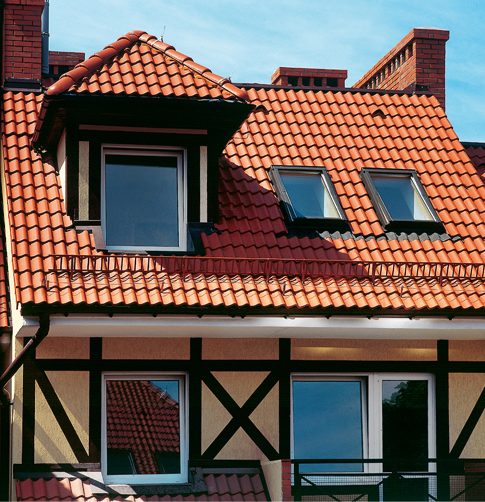

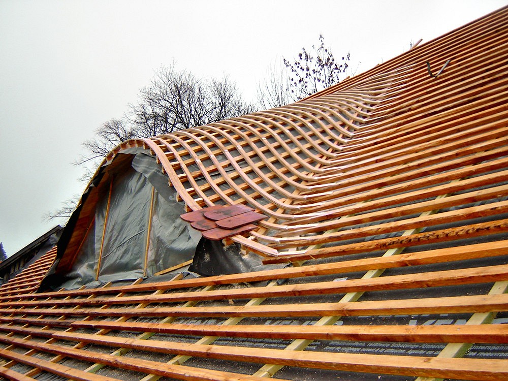

Материал монтируют на несплошную обрешётку из брусков или досок. К типичным ошибкам при монтаже следует отнести слишком большой шаг элементов обрешётки (он должен составлять 20–40 см в зависимости от высоты волны черепицы и уклона крыши). Если экономить на крепеже и к тому же располагать шурупы не по инструкции, при ветре листы будут дребезжать. Грубой ошибкой можно считать попытки герметизировать коньки, хребты, ендовы и примыкания к стенам без использования специальных доборов.
Фото: Fakro. Снегозадержатели должны быть расположены над мансардными окнами
Если предусмотрена жилая мансарда, то непрямоугольная форма и изломы скатов затруднят утепление крыши и устройство подкровельной вентиляции.
Вывод: при бюджетном строительстве крыша должна быть предельно простой формы. Оживить её облик помогут правильно подобранное покрытие и функциональные элементы — трубы, снегозадержатели, мансардные окна. Ветровые и лобовые доски необходимо защищать от влаги. Следует делать напуски покрытия величиной 3–5 см, а ещё лучше — монтировать металлические планки и фартуки.

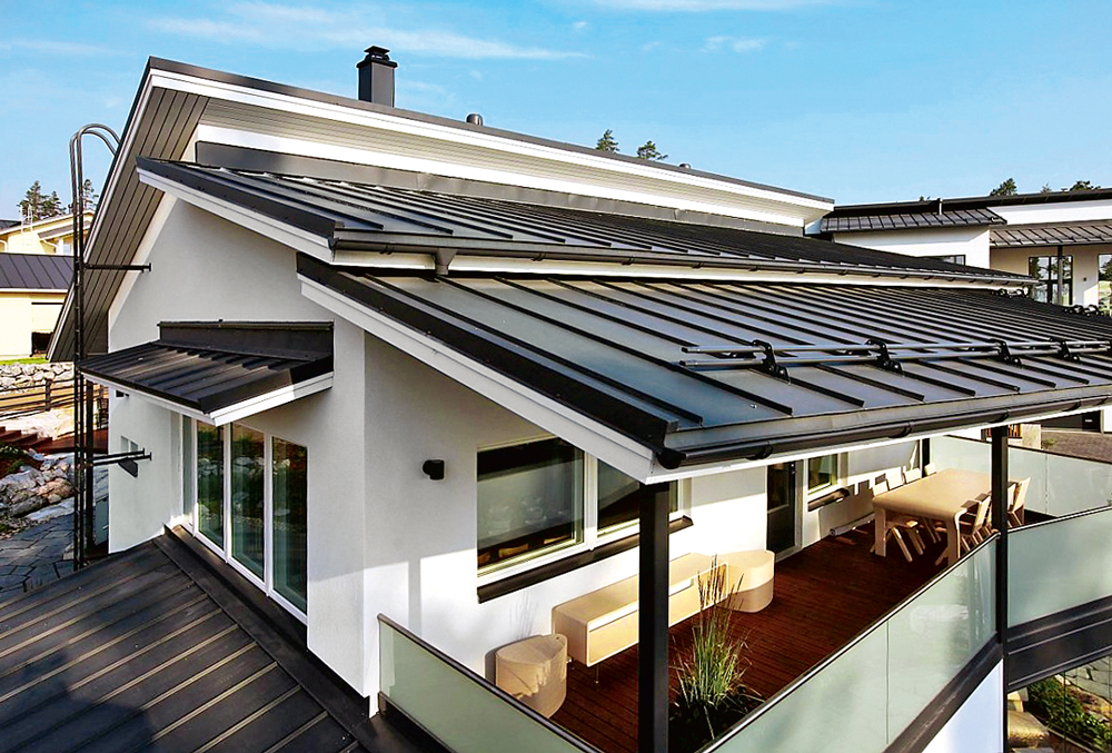

Кровля: стальная фальцевая
Это покрытие крепится кляммерами и не имеет сквозных отверстий, поэтому считается одним из самых герметичных и надёжных. При длине листов (или «картин») более 10 м необходимо использовать специальные скользящие кляммеры, а у изделий с защёлкивающимся фальцем замковое соединение должно быть оснащено эластичной прокладкой. Чтобы придать изломам (особенно ендовам) фальцевой кровли аккуратный вид, придётся приложить немало усилий.
Фото: Ruukki. «Каскадная» крыша обойдётся ненамного дороже обычной, но потребует более сложной водосточной системы

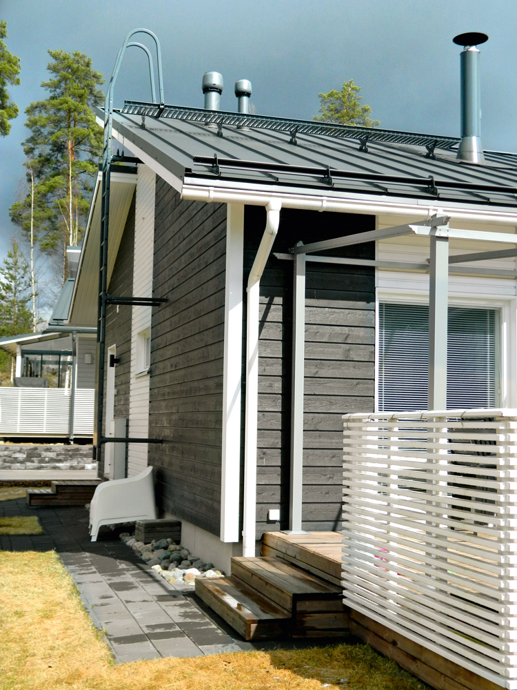

Не учтено расположение дымовых труб
Не так уж редко выбор места для камина откладывают до начала отделочных работ, ведь многие современные агрегаты с металлической топкой не требуют фундамента. При этом упускают из виду, что дымовая труба в нарушение правил пожарной безопасности может пройти слишком близко от деревянных элементов, а то и упереться в конёк или стропильную ногу. Если это произойдёт, придётся либо локально дорабатывать несущую конструкцию крыши, что чревато её ослаблением, либо обходить препятствие посредством колен, а это ухудшит тягу и затруднит чистку дымохода.

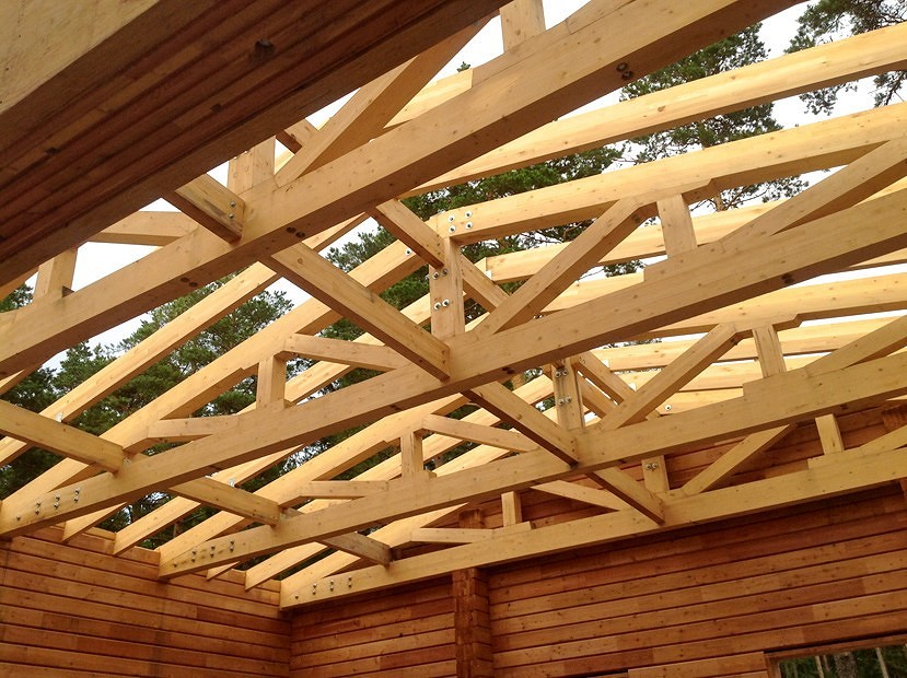

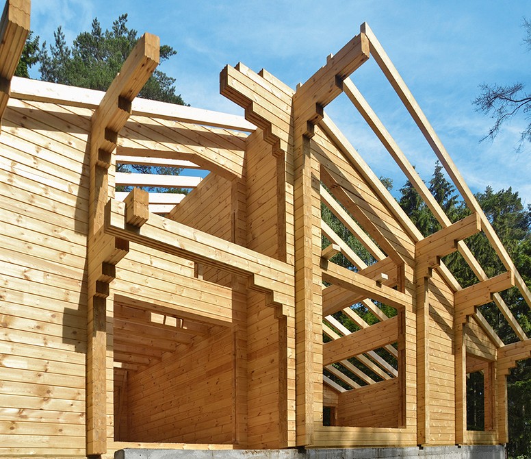

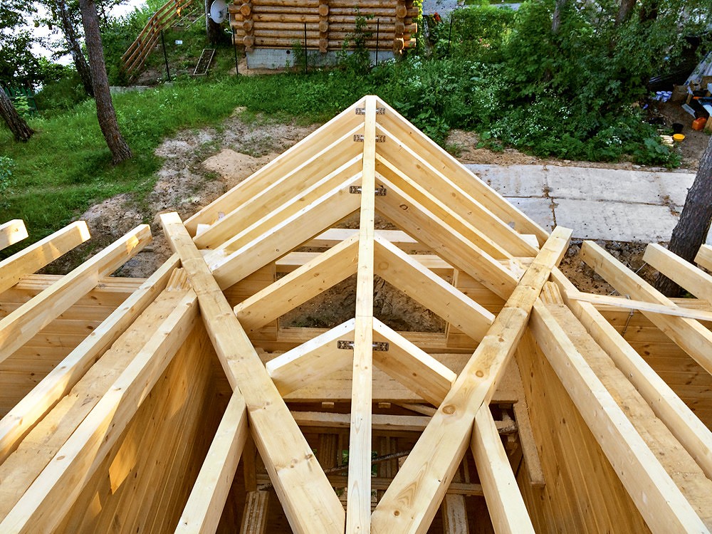

Наиболее распространённые ошибки при возведении несущей конструкции крыши связаны с выбором материалов.

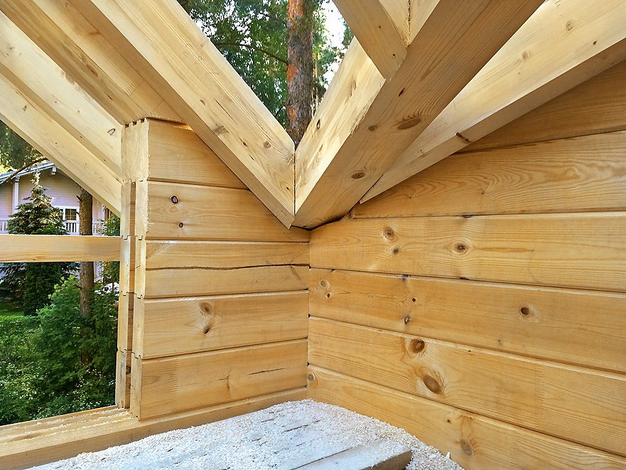

Неопытные или недобросовестные рабочие могут использовать для стропильной системы купленные на ближайшем строительном рынке пиломатериалы естественной влажности с множеством дефектов и разбросом по толщине и ширине. Между тем, согласно строительным нормам, для несущей конструкции допускается использовать только высокосортные доски и брусья (не более двух сучков диаметром до 15 мм на 1 пог. м). Наличие больших сучков грозит тем, что стропила проломятся под давлением снега.
Грубой ошибкой является выбор шага стропил и толщины досок обрешётки без учёта уклона скатов. Скажем, при уклоне 25° и расстоянии «в свету» между стропилами 1 м «дюймовка» может прогнуться.
Если пытаться собрать фермы из некалиброванных и кривых досок, после монтажа покрытия обнаружится, что конёк «подгулял», а скаты местами вздулись, местами прогнулись. Доски для обрешётки требуется тщательно отбирать или пропускать через рейсмусный станок (толщина «дюймовки» в одной партии сегодня может колебаться от 18 до 32 мм!).

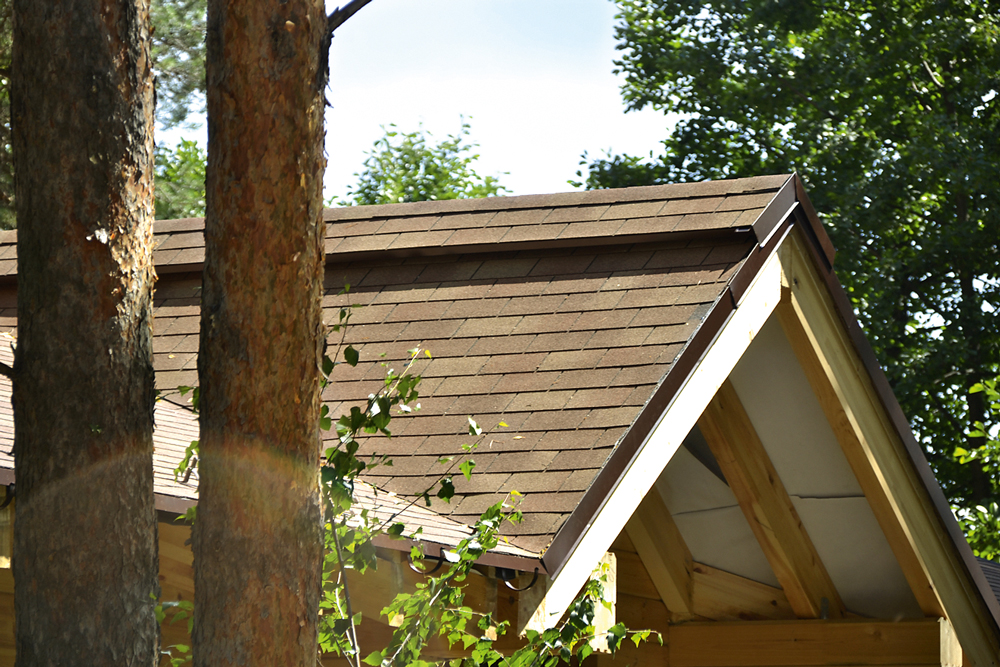

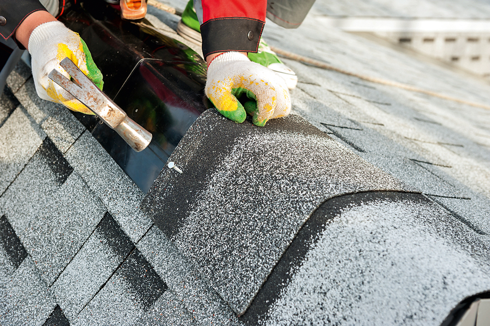

Кровля: битумная черепица
Это, пожалуй, наиболее простой в монтаже и универсальный кровельный материал. Однако и при его укладке можно допустить серьёзный брак. Однослойная черепица не способна скрыть неровностей основания, поэтому её укладывают на фанеру или ОСП, прибитую к несплошной дощатой обрешётке. Если неправильно выбрать шаг досок и толщину листового материала, кровля в косых лучах света будет напоминать стиральную доску. Для крепления гонтов допускается применять только кровельные гвозди со стержнем диаметром от 3 мм — иначе есть вероятность сползания покрытия при нагреве солнцем и под снеговой нагрузкой.
Повышенная (более 25 %) влажность досок и брусьев грозит тем, что при высыхании детали покоробятся, а в местах их соединения возникнут значительные зазоры. Это не так страшно, если к стропилам сразу прибивают сплошную обрешётку, значительно увеличивающую жёсткость конструкции. А вот при редкой обрешётке (под профнастил, металлочерепицу) стропильная система должна быть выполнена идеально — лучше всего применять пиломатериалы камерной сушки либо клеёные брусья.
Кровля: волнистые битумные листы
Это популярное недорогое покрытие, которое к тому же позволяет сэкономить на обрешётке (сплошное основание ему не требуется). Однако монтировать листы должен профессионал. Основная проблема связана с тем, что длинные гвозди, которые забивают в волны, иногда попадают в сучки и гнутся, начиная разрывать лист. Это нужно вовремя заметить, вытащить испорченный гвоздь, затем просверлить тонким сверлом в доске отверстие сквозь кровельный материал и забить новый гвоздь. Число и расположение точек крепления должно точно соответствовать требованиям производителя.

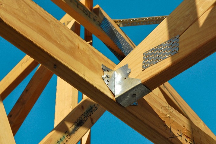

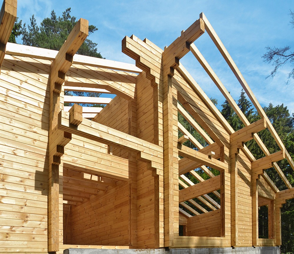

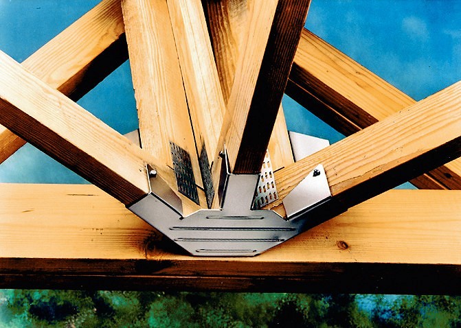

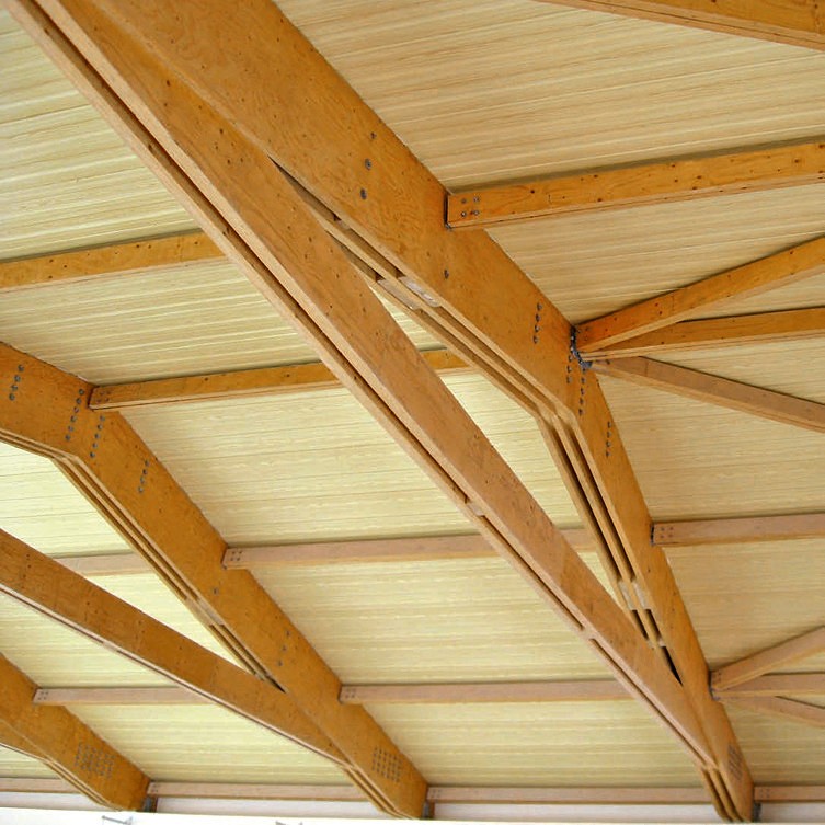

Сегодня детали стропильной системы обычно скрепляют друг с другом стальными пластинами. Этот способ прост и надёжен, но только если правильно выбраны длина и диаметр шурупов. Классическая скоба и болт с большими шайбами намного лучше свяжут стропильную ногу с затяжкой, чем пластины, привинченные тонкими саморезами.

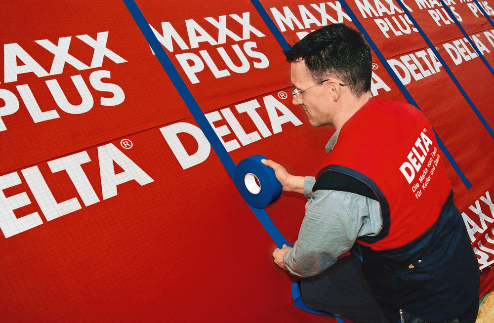

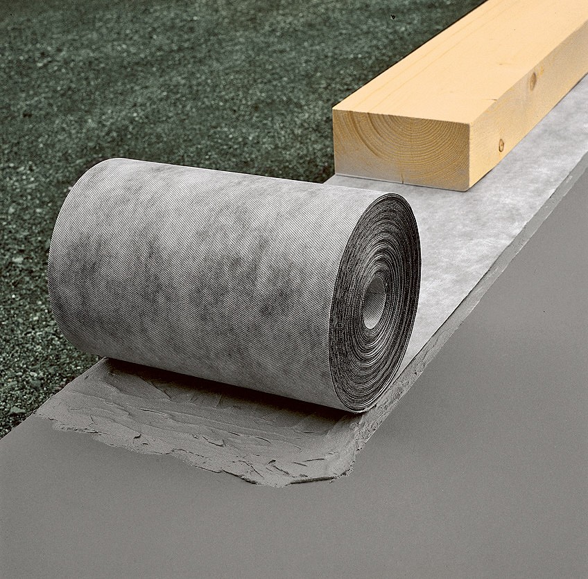

При укладке кровельных подкладочных ковров, а также подкровельной гидроветрозащиты необходимо соблюдать рекомендованную величину перехлёста и проклеивать стыки полос мастикой либо специальной лентой

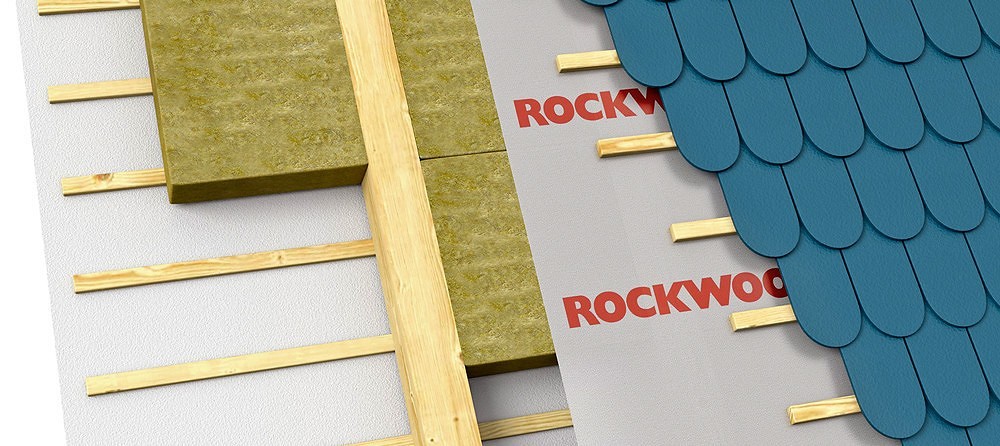

Если запланирован мансардный этаж, необходимо провести сложный комплекс работ по утеплению крыши. Главные задачи при этом — не допустить появления мостиков холода, надёжно защитить утеплитель от влаги и обеспечить подкровельную вентиляцию.
Скрытые зазоры
В толще крыши могут формироваться интенсивные диффузионные и конвекционные потоки воздуха, поэтому щели, пустоты и неуплотнённые стыки резко ухудшают её термоизоляционные свойства. Особое внимание следует обратить на место примыкания утеплителя к стропилам и труднодоступные карманы возле карнизов.
Нарушение целостности пароизоляционного слоя
Этот слой, состоящий из полос полиэтиленовой или полипропиленовой плёнки, как правило, крепят снизу к стропилам. Он защищает утеплитель от увлажнения комнатным воздухом. Обычная плёнка не слишком прочна — лучше отдать предпочтение армированному материалу. Но и его можно проткнуть при отделке комнат и монтаже электрооборудования. Чтобы избежать этого, нужно прижимать пароизоляцию к стропилам не тонкими рейками, а брусками 40 × 40 мм, которые обеспечат зазор под отделкой.
Плохая вентиляция кровли
Под кровельным покрытием необходимо устроить вентиляционный зазор (его задают с помощью контробрешётки). Если этого не сделать, крыша будет плохо защищать от летней жары. К тому же утеплитель, который так или иначе немного увлажняется, не сможет высохнуть, и его теплоизолирующие характеристики резко ухудшатся. Чтобы вентиляция кровли была эффективной, величину зазора следует выбирать с учётом площади и уклона скатов. Кроме того, важно не перекрыть его при монтаже утеплителя. Наконец, необходимо установить аэраторы под препятствиями и над ними — мансардными окнами, кровельными люками и дымовыми трубами.
