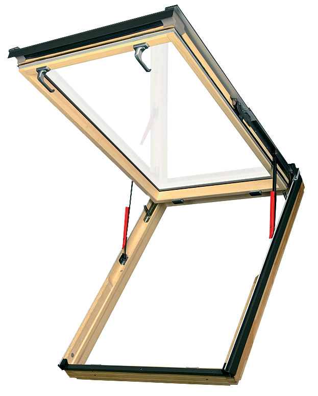

Фото: Fakro. Технический или эвакуационный люк лучше оснастить пневмолифтом, облегчающим открывание крышки и фиксирующим её в распахнутом положении

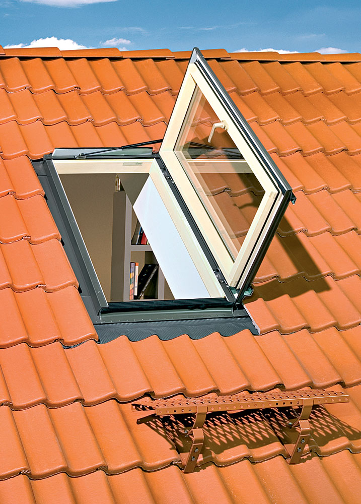

Люк-окно служит для выхода на крышу из чердачного или мансардного помещения. Как и обычное мансардное окно, такой люк водонепроницаем, оснащён безопасным «тёплым» стеклопакетом (с закалённым стеклом) и комплектуется алюминиевым окладом (рамы обычно делают из дерева). Однако створка люка откидывается на боковых, верхних или нижних петлях (у окна она поворачивается вокруг средней оси), а нижний профиль коробки усилен и снабжён противоскользящей накладкой, чтобы его можно было использовать как ступень. Стоимость люка-окна WGI (Fakro) размером 460 ×
× 750 мм — от 9800 руб.; модели Velux и Roto несколько дороже.
Люк нужно располагать как можно ближе к коньку и дымоходу, а непосредственно возле оголовка трубы имеет смысл установить площадку с лёгкими перилами

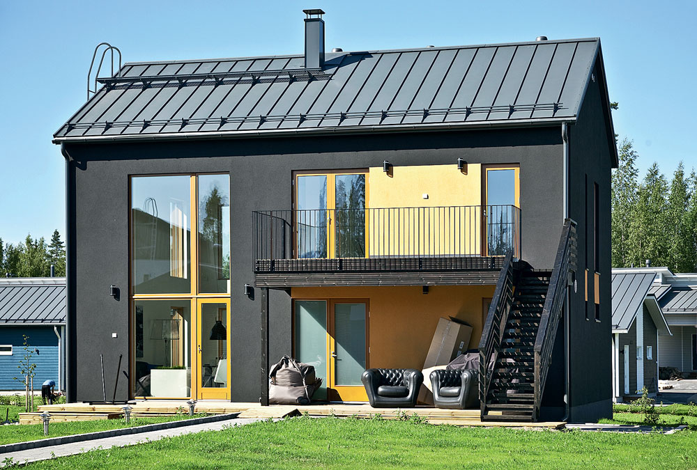

Фасадная лестница является альтернативой люку. Эту надёжную металлическую конструкцию стационарно крепят с помощью особых кронштейнов к монолитным или кладочным стенам или силовым деталям каркаса (у щитовых домов) на этапе строительства здания. При высоте сооружения более 6 м может потребоваться цилиндрический защитный экран из стальных профилей, окружающий лестницу и обеспечивающий дополнительную страховку. Кровельная лестница помогает передвигаться по скату от карниза до конька.

Фото: Borge. лестница, установленная рядом с окном, может служить для экстренной эвакуации
В системах Borge и RoofSystems она легко стыкуется с фасадной посредством U-образных элементов. Лестницы (фасадные и кровельные) собирают из секций фиксированной длины, но их можно обрезать и сращивать друг с другом, чтобы достичь необходимой протяжённости конструкции. Полезная ширина лестницы — около 400 мм. В целях повышения безопасности к ступеням крепят противоскользящие платформы.

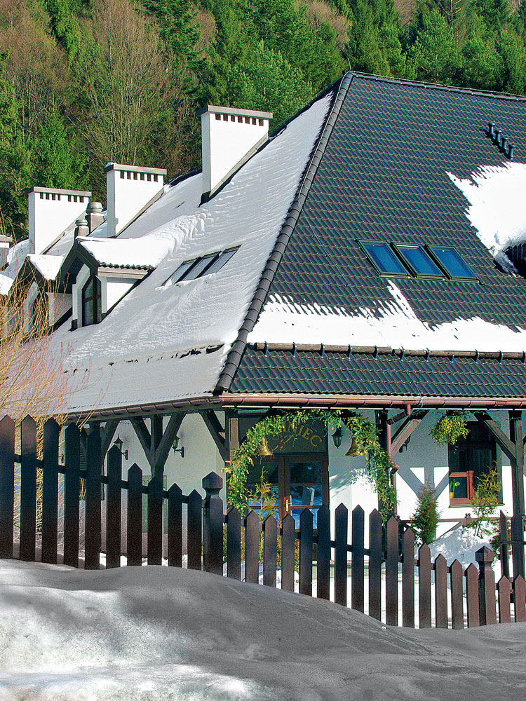

Не следует устанавливать снегозадержатели непосредственно под мансардными окнами, иначе последние всю зиму будут под снегом

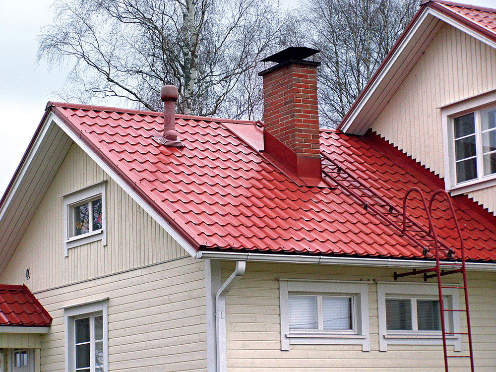

Фото: Borge. Стыковка фасадной лестницы с кровельной обеспечит доступ к дымовой трубе. Прочистку дымохода облегчит съёмный зонт

Со скатной кровли, особенно металлической, снег обычно сходит большими пластами, способными нанести травму, повредить водосточную систему, декоративные ограды, перголы, навесы и другие дворовые сооружения. При значительных (более 45°) углах наклона скатов возможны снежные обвалы даже с шероховатых покрытий на битумной основе. Чтобы предотвратить сход лавин, необходимо оснастить кровлю снегозадержателями, которые подразделяются на четыре типа.
Уголковые линейные — это невысокие бортики треугольного сечения, согнутые из листовой стали и закреплённые вблизи карнизов параллельно последним. Они эффективны лишь на достаточно пологих (угол наклона до 30°) и небольших по длине (не более 5 м) скатах. Такие изделия не украшают крышу и способствуют скоплению на ней значительных масс снега.

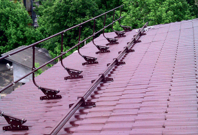

Трубчатые барьеры на сегодняшний день признаны лучшей конструкцией снегозадержателей. Устанавливают их в один или два непрерывных ряда либо фрагментами в шахматном порядке; расстояние между кронштейнами не должно превышать 1100 мм, а выпуск труб по краям — 300 мм.
