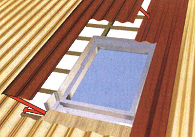

7. Желоб водосточный Под надежной кровлейПоследовательная укладка листов вокруг мансардного окна.

Обкладка мансардных окон типа Velux металлочерепицей производится после того, как поверх гидроизоляции оконного блока установлен металлический оклад окна, поставляемый в числе аксессуаров.
Расстояние между оконной коробкой и краем металлочерепичного листа должно составлять 30-60 мм. Направление "нахлеста" листов, укладываемых вокруг мансардного окна, то же, что и на всей кровле,- справа налево. Металлочерепичная кровля надежно защищает украшающие дом мансардные окна от атмосферных осадков в любое время года.
