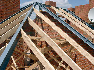

Если стандартной длины бруса (6м) для изготовления стропильной ноги не хватило, его наращивают
В местах отсутствия несущих стен стропильные ноги могут опираться на мощные продольные балки — боковые прогоны

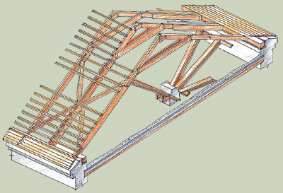

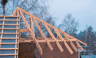

Наслонные стропила устанавливают в домах со средней несущей стеной или столбчатыми опорами.
Висячие стропила опираются только на две крайние опоры (например, только на стены здания без промежуточных опор). Стропильные ноги соединяются затяжкой, препятствующей их разъезжанию

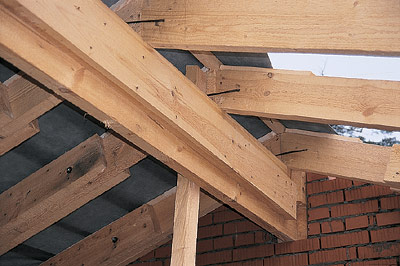

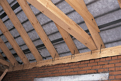

Стропильные ноги должны прочно опираться на опорный брус-мауэрлат и надежно скрепляться с ним. Подкладывание "обрезков" под пятку недопустимо

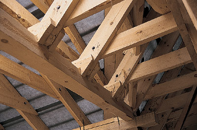

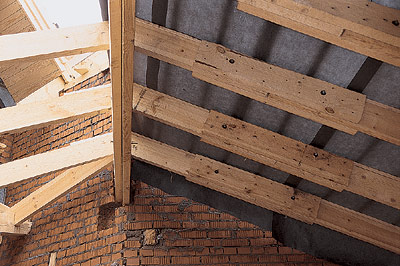

Вот как непросто выглядит со стороны чердака (или будущей мансарды) стропильная конструкция относительно несложной вальмовой крыши

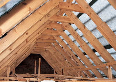

Двухскатной крыше уже не одна тысяча лет. Наслонная конструкция стропил легко позволяет накрыть широкий дом с пристройками единой кровлей
Сдвоенные по вертикали прямоугольные брусья позволяют многократно усилить несущую способность конькового прогона. Надежность вертикальному соединению придает третий брус, закрепленный сбоку

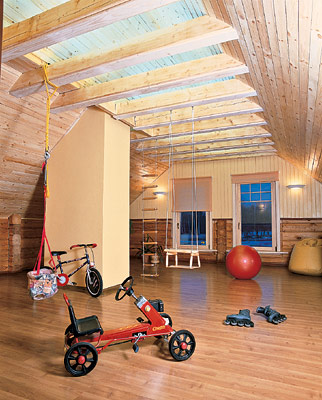

Затяжки висячих стропил, видимые в интерьере. Звучит страшновато. Зато в интерьере детской
- вещь незаменимая

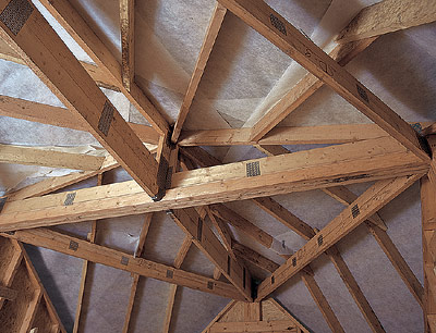

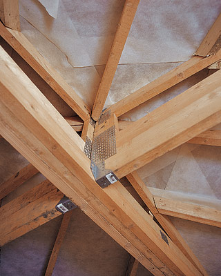

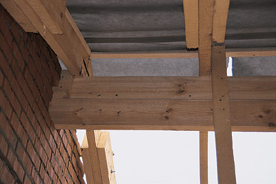

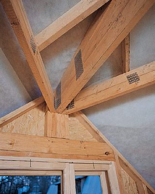

Сдвоенные стропильные балки, изготовленные с применением металлических зубчатых (гвоздевых) пластин-МЗП. Такие пластины устанавливаются на крыши домов с помощью пресса по обе стороны соединения
Скрепить деревянные элементы стропильной конструкции между собой можно, например, с помощью стальных штампованных фасонных деталей и саморезов

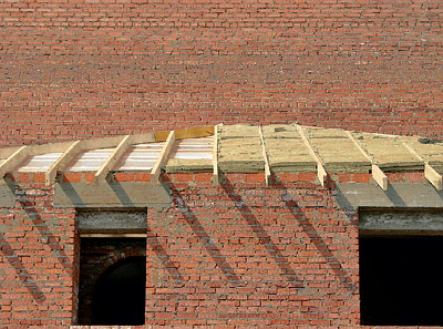

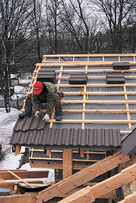

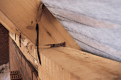

Обрешеткой крыши домов под мягкую битумную черепицу служит сплошной настил из досок, водостойкой фанеры или ориентированной стружечной плиты

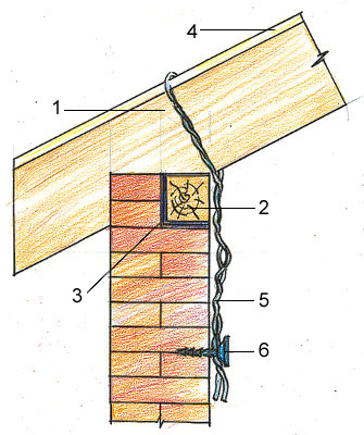

Конструкция карнизного узла: 1- стропильная нога;
2- мауэрлат;
3- влагоизоляция;
4- обрешетка;
5- скрутка
из проволоки для крепления стропильной ноги к кирпичной стене;
6- костыль или закладной элемент

Для повышения прочности и жесткости стропильной конструкции самые нагруженные элементы все чаще изготавливают из металла. Пролеты между металлическими частями заполняют деревянными элементами
К готовой контробрешетке крепится обрешетка. После этого можно приступать к дальнейшим операциям, например к установке металлических ендов. После этого можно приступить к настилу кровли

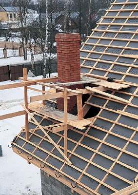

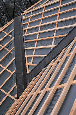

Конструкцию узла выхода на крышу дымовых труб надо продумать заранее. Желательно, чтобы труба прошла между двумя стропилами на равном расстоянии от них. Заранее установить и загерметизи-ровать примыкание
На стропила укладывается слой влагоизо-ляционного материала, который закрепляется контробрешеткой (брусками, прибитыми вдоль стропил)

На установленную обрешетку настилается кровельный материал. Если это натуральная черепица, то закрепляется только первый от свеса ряд. Остальные ряды держатся под собственной тяжестью

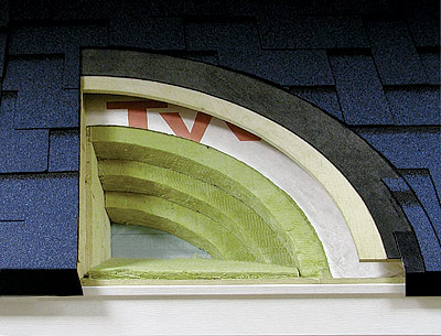

Утеплить кровлю можно как во время ее обустройства, так и после- изнутри мансардного помещения

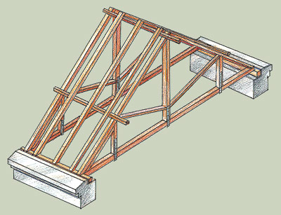

Основные части стропильной конструкции
Кровля поддерживается специальной конструкцией, состоящей из обрешетки, непосредственно эту кровлю несущей, и стропил (стропильных ферм), передающих нагрузку от собственного веса крыши, снега, ветра на стены и внутренние опоры. Конструкция стропил зависит от формы крыши, наличия и расположения внутренних опор, величины пролета, а также действующих нагрузок.
Главная фигура в стропильной конструкции- треугольник. Он наиболее жесток. Основной элемент любой фермы- стропильные ноги, укладываемые вдоль ската и поддерживающие обрешетку.
Висячие стропила опираются только на две крайние опоры (например, лишь на стены здания без промежуточных опор). Их стропильные ноги работают на сжатие и изгиб. Кроме того, конструкция создает значительное горизонтальное распирающее усилие, которое передается стенам. Уменьшить это усилие помогает затяжка (деревянная или металлическая), соединяющая стропильные ноги. Она может располагаться как у основания стропил (и в этом случае служит балкой перекрытия,- именно этот вариант наиболее часто используется при строительстве мансардных крыш), так и выше. Чем выше она находится, тем мощнее ей полагается быть. И тем надежнее должно быть ее соединение со стропилами.
Наслонные стропила устанавливают в домах со средней несущей стеной или столбчатыми промежуточными опорами. Их концы опираются на наружные стены дома, а средняя часть- на внутреннюю стену или опоры. Врезультате их элементы работают как балки- только на изгиб. При одной и той же ширине дома крыша с наслонными стропилами получается более легкой, чем всякая другая (требует меньше пиломатериалов и, соответственно, денежных затрат). При установке над несколькими пролетами единой кровельной конструкции наслонные и висячие стропильные фермы могут чередоваться. Там, где нет промежуточных опор, применяются висячие стропила, там, где есть,- наслонные.
Мауэрлат. Стропильные ноги опираются не на сами стены, а на опорный брус- мауэрлат. Вдеревянных конструкциях мауэрлатом является верхний венец сруба (бревно, брус). При кирпичных стенах это специально устанавливаемый заподлицо с внутренней поверхностью стены брус (с наружной стороны он должен ограждаться выступом кирпичной кладки). Между мауэрлатом и кирпичом обязательно прокладывается стой влагоизолирующего материала (например, два слоя рубероида).
Верхние концы стропильных ног, если это необходимо, могут поддерживаться системой стоек и раскосов. Их задача- разгрузить стропильные ноги, передав нагрузку на внутренние стены или опорные столбы, а также обеспечить конструкции жесткость.
В местах отсутствия несущих стен пятки стропильных ног могут опираться на мощные продольные балки- боковые прогоны, длина которых ограничена действующей на них нагрузкой.

Чтобы крышу не снесло ветром, стропильные ноги вместе с мауэрлатом надо накрепко связать со стенами. Для этого в кладку под стропильной ногой заделывают стальные шпильки (ерши) или заранее ставят закладные элементы, к которым стропильная нога притягивается скруткой из стальной проволоки диаметром 6мм. Для срубов этот прием считается необязательным: верхний венец с остальной стеной всегда связан надежно.

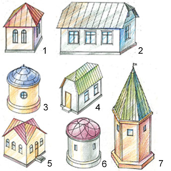

Формы скатных крыш
1- шатровая;
2- полувальмовая;
3- конусная;
4- мансардная крыша с полувальмой; 5- четырехщипцовая;
6- купольная;
7- пирамидальная Односкатная крыша представляет собой наклонную плоскость, закрепленную на стенах разной высоты. Скат, как правило, обращен к наветренной стороне.
Двухскатная, или щипцовая, крыша состоит из двух скатов, направленных в противоположные стороны. Треугольные торцевые стены, образующиеся при такой конструкции, называют щипцами- отсюда и название самой крыши. Этот вариант прост в изготовлении, надежен в эксплуатации. Одна из разновидностей двухскатной конструкции- «мансардная» крыша. Она состоит из двух пологих скатов, сомкнутых в вершине, и двух крутых скатов, являющихся их продолжением. Такая форма позволяет полнее использовать мансардное пространство, но сложнее в изготовлении.
Четырехскатная крыша. Все ее скаты, имеющие вид равнобедренных треугольников, сходятся вершинами в одной точке. Четырехскатные крышы для зданий, квадратных в плане, получили название шатровых.
Вальмовая крышаявляется разновидностью четырехскатной крыши для прямоугольного здания. Свое название получила от скатов, полностью срезающих щипец-вальм. Поверхность образуют два трапециевидных ската по длинным сторонам и два треугольных- по коротким. По сравнению с предыдущими, такая форма не только подчеркивает защитную функцию крыши, но и придает зданию более представительный вид. Разновидность вальмовой- полувальмовая крыша. Боковые скаты срезают только часть щипца (отсюда и название- полувальмы), а также имеют по линии уклона значительно меньшую длину, чем основные скаты. Полувальма может быть расположена вверху (треугольник) или внизу (трапеция).
Многощипцовая крыша применяется для домов сложной конфигурации. Например, над квадратным зданием она образуется в результате пересечения двухскатных крыш под прямым углом. Возможно создание кровли и с большим количеством щипцов. Достоинство- выразительный внешний вид и перекрытие нескольких помещений одноуровневой кровлей. Недостаток- сложность исполнения.

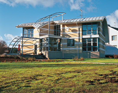

Сводчатые крыши могут иметь круговые или параболические очертания (для частных домов являются редкостью).
Купольные и конические крыши применяются для перекрытия здания (или его частей), имеющего в плане круговые очертания. Могут напоминать по форме сферический купол, плоский или острый конус.
