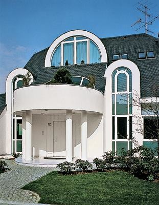

Полукруглый козырек над входом в дом- словно поднятый на тонкие колонны фрагмент сада Красота в точке покоя Fotobank/Robert Harding Synd.

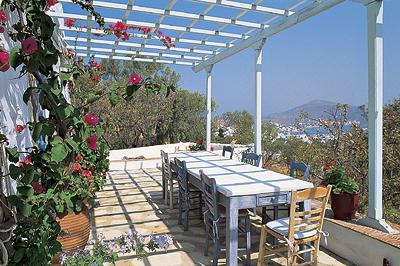

Из столовой под легкой перголой открывается дивный вид на горы Красота в точке покоя Fotobank/E.W.A.

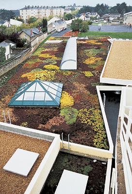

Стараясь быть до конца объективным, Дмитрий Чапания предупредил, что глобальное озеленение плоской крыши- это действительно дорого. Но ведь не обязательно выращивать на крыше столетние дубы. Можно организовать и выносные клумбы или сборные теплицы. Вообще, сад на крыше- очень специфический каприз. Авот территория для приятного семейного завтрака- вполне естественная вещь, которая укладывается в доступную смету. При скатной же верхушке дома этого не позволит себе уже никто, как бы состоятелен ни был.

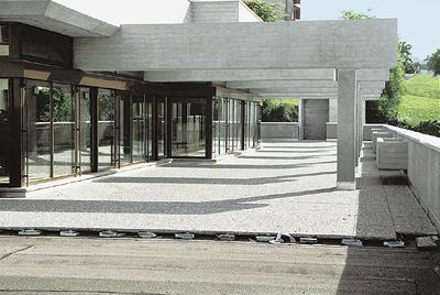

На эксплуатируемой крыше всегда желательно скрыть кровельный ковер, по декоративным свойствам не соответствующий отделке особняка. На полу можно устроить покрытие из плитки или корабельной доски. Точно так же надо аккуратно чем-то закрывать стены ограждения. При этом высота подъема гидроизоляции на стены должна быть не менее 40см (соответственно толщине снежного покрова). Архитекторам и конструкторам нужно обращать особое внимание на эту проблему. Кровельщики свою работу сделают и уйдут, потом отделочники начнут вешать на стены мрамор и пробьют гидроизоляцию. Вэтих точках со временем образуется протечка.
