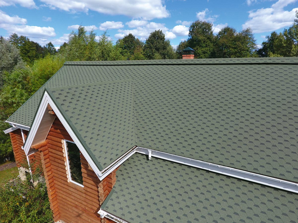

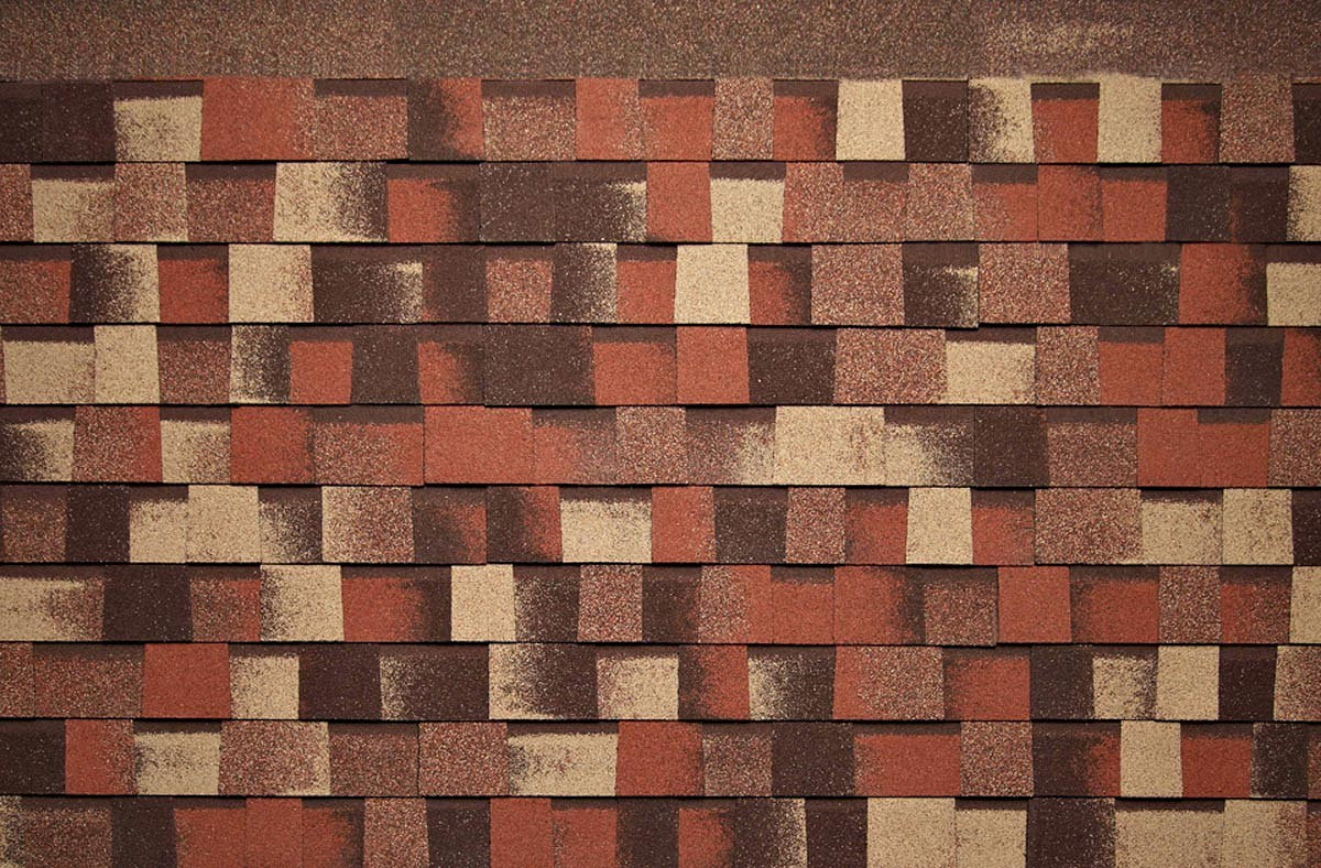

![Как выбрать гибкую битумную черепицу](/uploads/5937987116070.jpg)
Затейливый, переливающийся рисунок кровель получается благодаря смешению окрашенных в разные цвета базальтовых гранул. Фото: Katepal

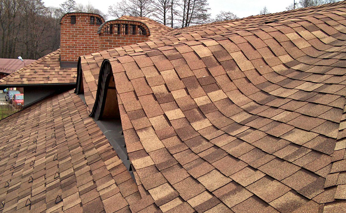

![Как выбрать гибкую битумную черепицу](/uploads/59379942d177b.jpg)
Гонты гибкой битумной черепицы подходят для покрытия крыш любых форм: от простых двускатных до куполов, конусообразных, полусфер и других конфигураций. Несмотря на это, количество отходов при монтаже будет минимальным — всего около 5 %. Фото: Tegola

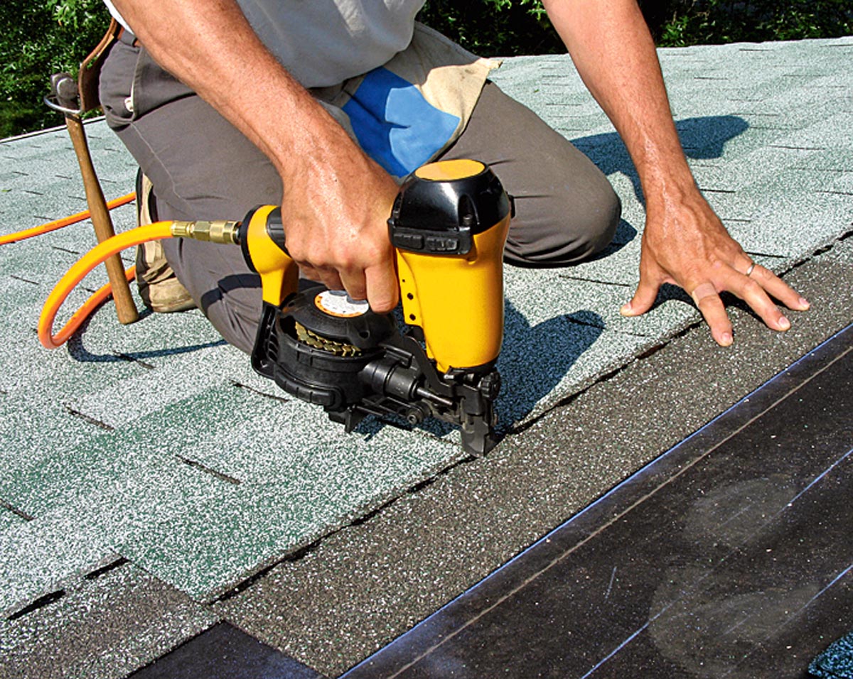

![Как выбрать гибкую битумную черепицу](/uploads/59379d1e41279.jpg)
Кровельный пистолет ускоряет укладку мягкой черепицы

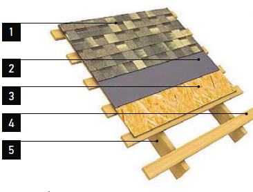

![Как выбрать гибкую битумную черепицу](/uploads/59379db3809e9.png)
Система ТН-Шинглас Классик для холодного чердака. 1 — гибкая черепица ТехноНИКОЛЬ SHINGLAS; 2 — подкладочный ковёр серии ANDEREP; 3 — деревянный настил (ОСП-3, ФСФ); 4 — разреженная обрешётка; 5 — стропильная нога. Фото: ТехноНИКОЛЬ

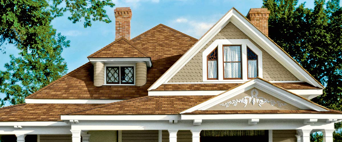

![Как выбрать гибкую битумную черепицу](/uploads/59379a474aac0.jpg)
Фото: Owens Corning

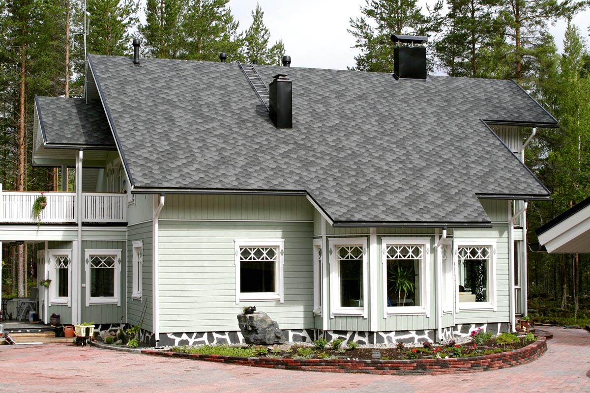

![Как выбрать гибкую битумную черепицу](/uploads/593798db7237b.jpg)
Гибкая черепица коллекции «Кёльн», серия Gold (Döcke PIE), однослойная (387 руб./м²). Фото: Döcke PIE
