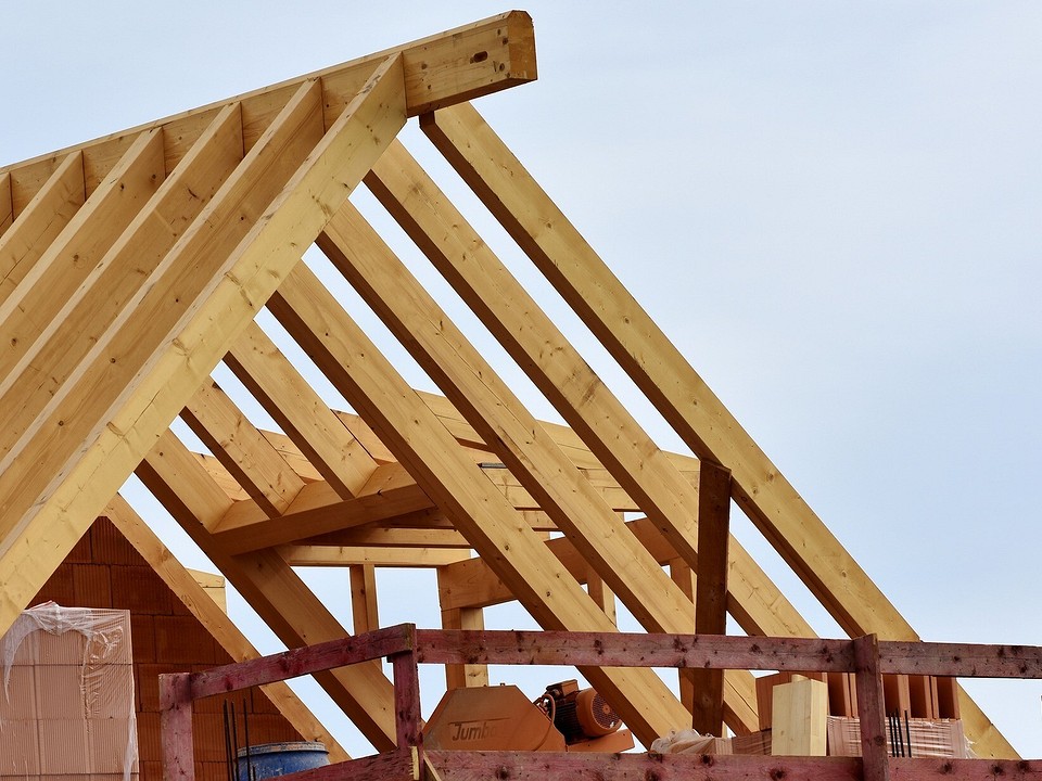

Перед началом работ необходимо убедиться, что стропильные балки смонтированы правильно. Исправить ошибки, допущенные при создании несущих конструкций, лучше до начала облицовочных работ. Чтобы основание прослужило долго, его так же, как и части каркаса, обрабатывают защитными составами.
