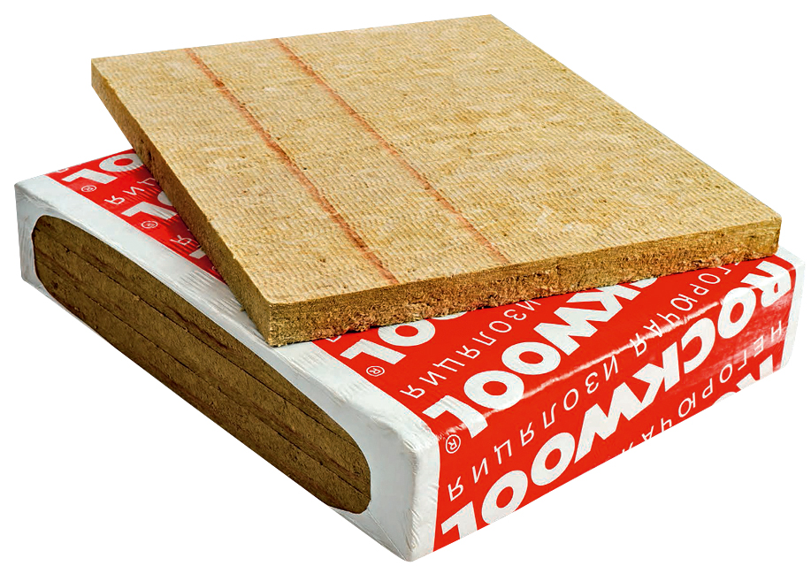

Плиты двойной плотности Руф Баттс Д Оптима (Rockwool), длина 1000–2400 мм, ширина 600–1200 мм, толщина 60–200 мм (4928 руб./м³). Фото: Rockwool

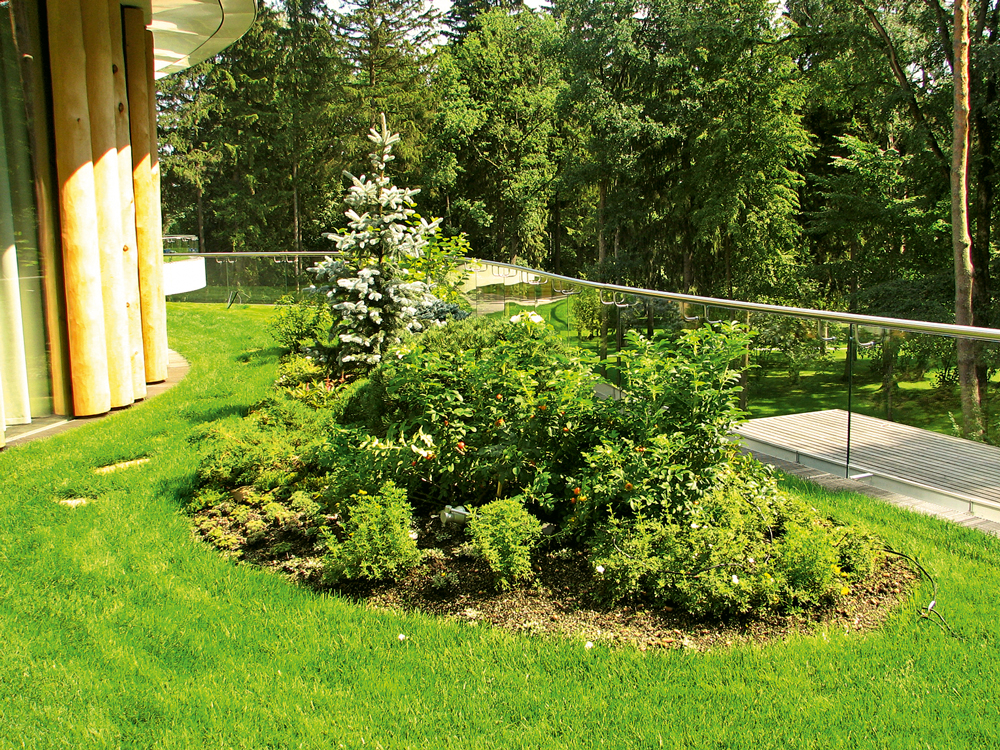

Сад на крыше — дорогостоящая мечта, а площадка для чаепития с семьёй или друзьями — укладывается в весьма доступную смету. К тому же зелёные растения будут прекрасно чувствовать себя в выносных клумбах. И почему бы не устроить зимний сад в центре постройки? Ведь плоская крыша расширяет спектр планировочных решений. Фото: ShutterStock/Fotodom.ru

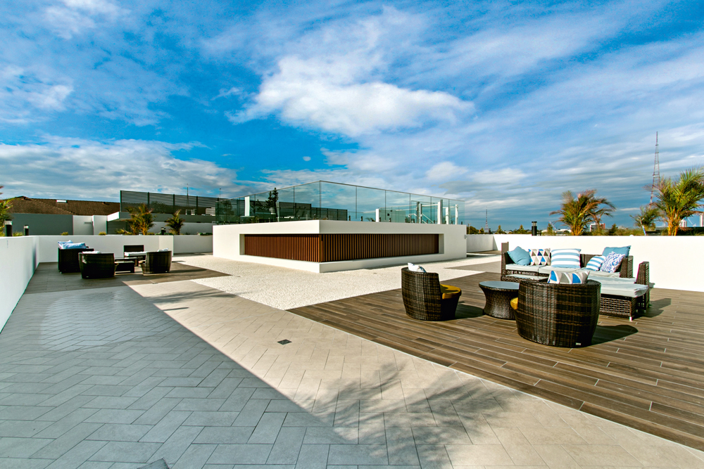

В свою очередь, плоские крыши делят на неэксплуатируемые и эксплуатируемые. Неэксплуатируемые выполняют только основные кровельные функции, а люди там появляются только для необходимого периодического обслуживания. Конструкция эксплуатируемых даёт возможность использовать эту площадь в качестве зоны отдыха, спортивной площадки и т. п. Отличительной особенностью таких крыш является наличие защитного слоя поверх гидроизоляции. Это может быть настил из террасных досок, керамическая плитка и даже грунт с травой или высаженными растениями, отчего такую разновидность эксплуатируемой кровли часто называют зелёной. И кстати, плоская крыша открывает возможность поэтапного возведения дома (предусмотренного проектом), когда благоприятного финансового периода можно с комфортом дождаться под временной кровлей.

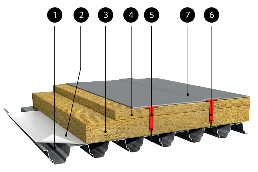

Кровельное покрытие по профилированному стальному листу
1 — несущий стальной настил; 2 — пароизоляционный слой; 3 — плиты теплоизоляции Руф Баттс Н Экстра/Оптима (Rockwool); 4 — слой изоляции из плит Руф Баттс В Экстра/Оптима (Rockwool); 5 — механическое крепление теплоизоляции к основанию; 6 — механическое крепление гидроизоляционной мембраны; 7 — ROCKmembrane из ПВХ. Фото: Rockwool

Для экстенсивного озеленения используют растения, хорошо адаптирующиеся к условиям крыши и не нуждающиеся в специальном уходе, например мхи, седумы, злаки, особые травы. Интенсивное озеленение предполагает большее разнообразие высаживаемых растений, требующих постоянного ухода: полива и подкормки. Это могут быть травянистые многолетники, кустарники, газонные растения и даже деревья. При смешанном варианте на участках с экстенсивным озеленением отдельными зонами высаживают кустарники или деревья.

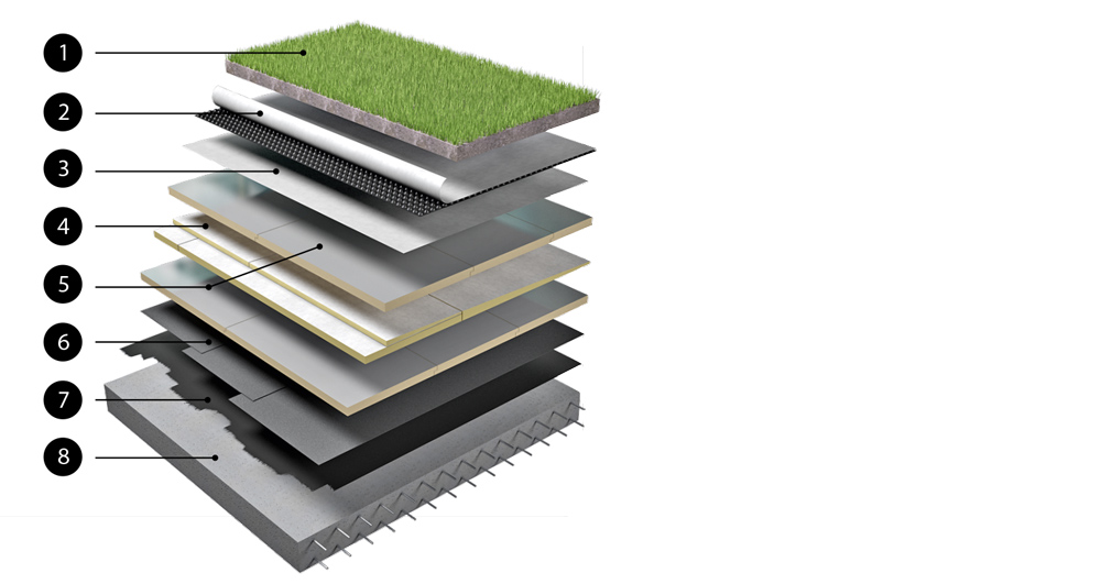

Система эксплуатируемой крыши с защитным покрытием из грунта с зелёными насаждениями ТН-КРОВЛЯ ГРИН PIR
1 — грунт с зелёными насаждениями; 2 — профилированная мембрана Planter geo; 3 — полимерная мембрана LOGICROOF V-GR; 4 — плиты теплоизоляционные PIR SLOPE СХМ/СХМ; 5 — плиты теплоизоляционные PIR Ф/Ф; 6 — рулонная наплавляемая гидроизоляция биполь ЭПП; 7 — праймер битумный ТЕХНОНИКОЛЬ № 1; 8 — железобетонная плита основания. Фото: ТЕХНОНИКОЛЬ

Большие распределённые нагрузки, возникающие при монтаже и эксплуатации плоских кровель, успешно выдерживают кровельные плиты двойной плотности из каменной ваты Руф Баттс Д Экстра/Оптима/Стандарт (Rockwool). Они имеют комбинированную структуру из жёсткого верхнего (наружного) слоя плотностью 205 кг/м³ и нижнего (внутреннего) плотностью 120 кг/м³.
В отличие от традиционного двухслойного решения, с помощью плит двойной плотности такой же толщины в большинстве случаев можно достичь более высоких показателей термического сопротивления теплоизоляционного слоя, а также ускорить процесс монтажа за счёт снижения количества изоляционных слоёв в 2 раза. Стоимость упаковки Руф Баттс Д Экстра/Оптима с плитами размером 1000 × 600 мм, толщиной 60–200 мм колеблется от 490 до 1440 руб.

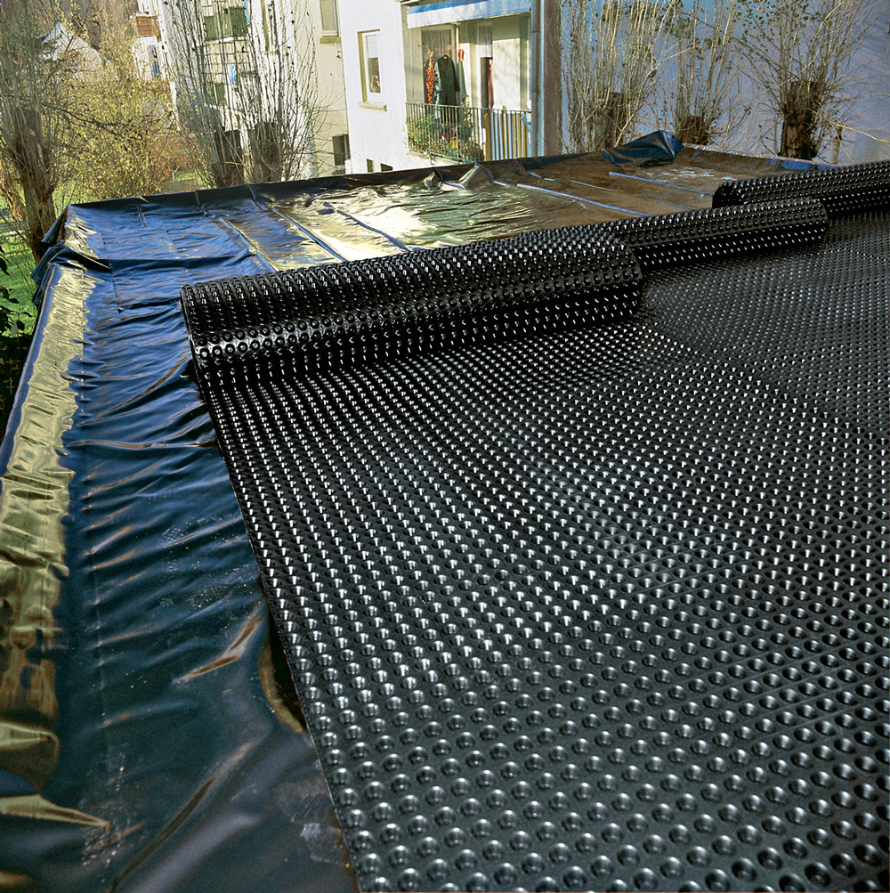

Балластный слой гравия, насыпанный поверх дренажной мембраны, в инверсионной кровле может служить финишным покрытием неэксплуатируемой крыши дома. Фото: ShutterStock/Fotodom.ru

Процесс монтажа дренажной мембраны в инверсионной системе
