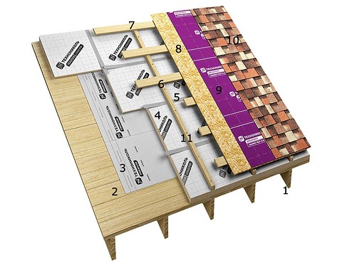

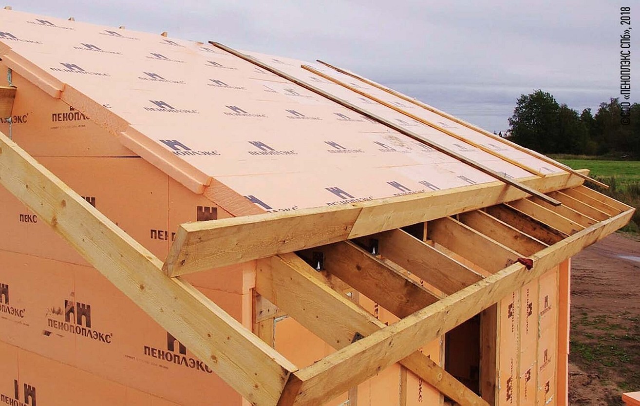

Метод изоляции скатных крыш над стропилами оптимален при строительстве нового дома, замене старой кровли, а также когда нужно утеплить мансарду без демонтажа и восстановления её внутренней отделки. В этом случае теплоизоляционный материал снижает теплопотери, защищает несущую конструкцию от промерзания и негативного влияния перепадов температуры и практически полностью ликвидирует утечку тепла из внутренних помещений через мостики холода. Правда, на сроки утепления снаружи негативно влияют осадки, способные намочить утеплитель и даже испортить внутреннюю отделку.

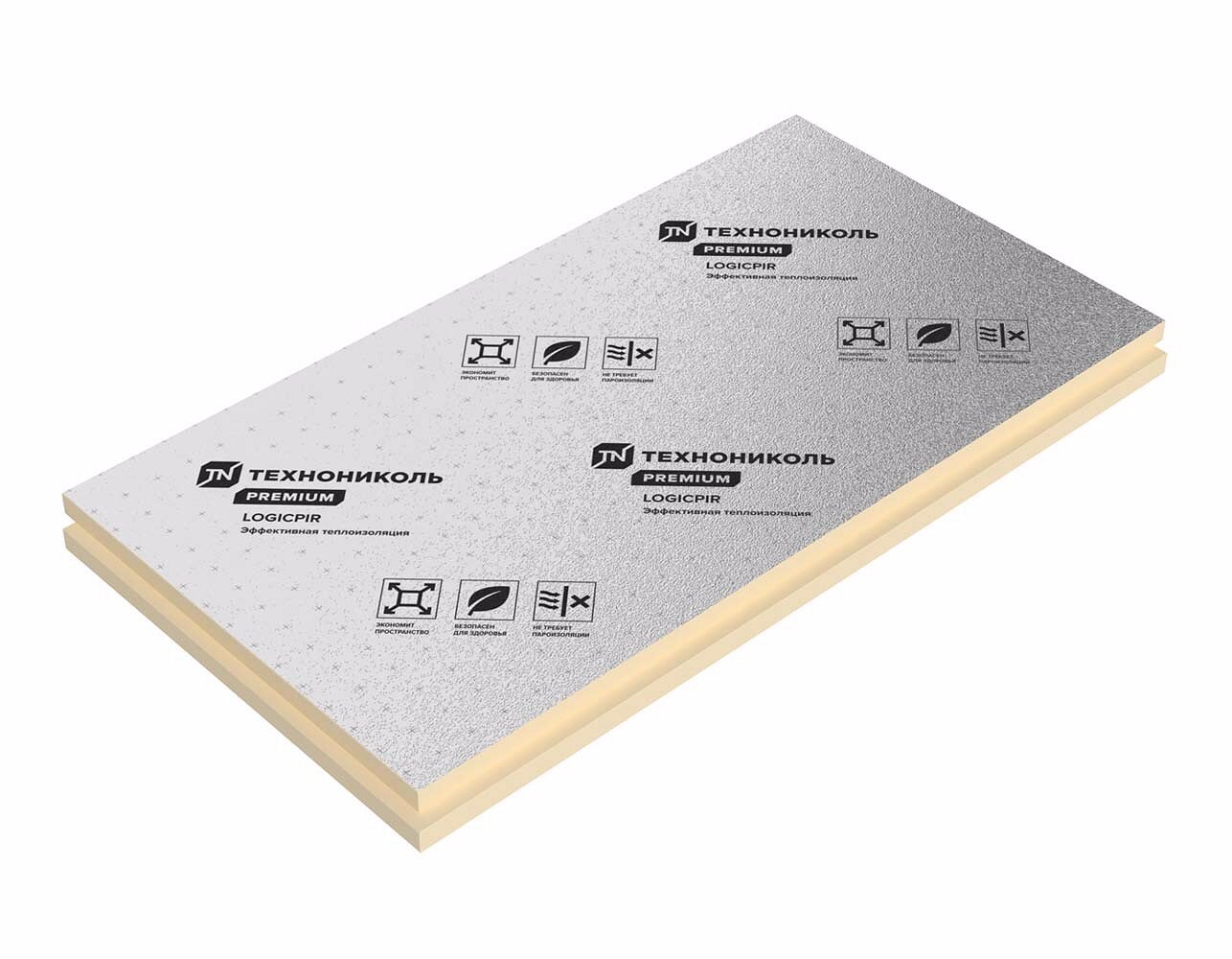

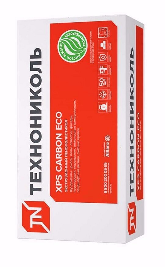

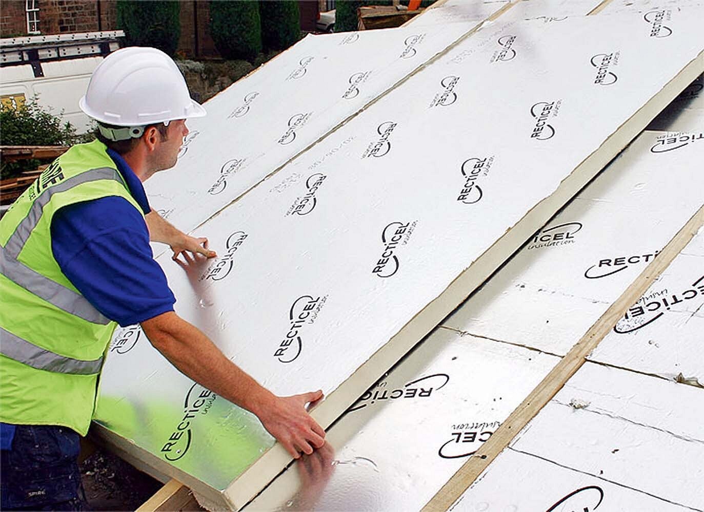

Выбирая утеплитель для монтажа над стропилами, важно учесть, что он будет испытывать нагрузку от массы кровельного покрытия, снега и ветра. Эффективнее других здесь работают жёсткие плиты экструдированного пенополистирола и PIR-изоляция. Благодаря достаточным показателям прочности на сжатие и изгиб, они подходят для нагружаемых и эксплуатируемых крыш. При этом нагрузка на несущие конструкции увеличивается незначительно из-за небольшой плотности материалов. Оба утеплителя имеют закрытую ячеистую структуру и не впитывают воду, что гарантирует стабильность коэффициента теплопроводности и геометрических размеров плит с течением времени. Однако эти полезные качества могут превратиться в недостатки без правильно обустроенного вентиляционного зазора (с помощью контрбруса и разреженной обрешётки) для отвода воздуха из подкровельного пространства.
На нашем рынке плиты XPS и PIR, разработанные специально для утепления скатных кровель, с большим выбором толщин представлены компаниями ТЕХНОНИКОЛЬ, «Пеноплэкс», «ПрофХолод», PirroGroup, Ursa.
Жёсткие изоляционные плиты выпускают с гладкими и профилированными краями. Последние обеспечивают плотный стык при укладке и отсутствие сквозных мостиков холода.

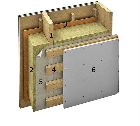

2 Изоляция между стропилами

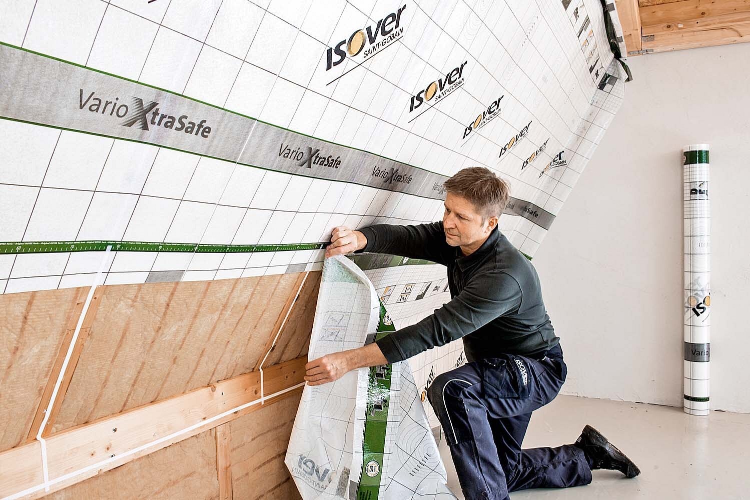

Схема изоляции крыши изнутри позволяет вести работы в любое время года, не зависеть от погоды и закончить процесс в установленные сроки. Материалы всегда находятся под рукой. А монтаж по силам выполнить одному человеку.

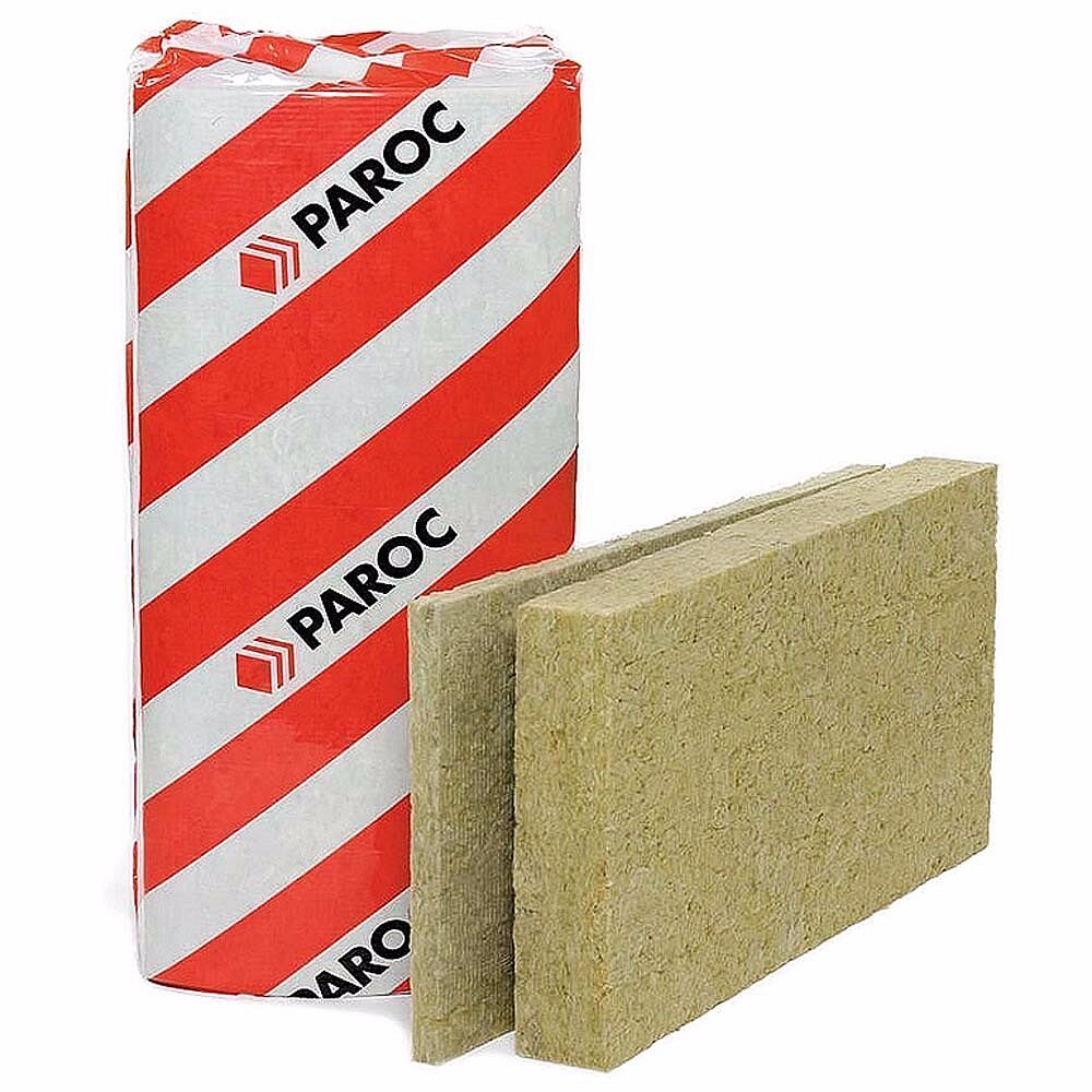

В качестве межстропильной изоляции традиционно применяют минеральные утеплители: из стекловолокна и каменной ваты. На российском рынке их представляют компании «Сен-Гобен» (торговая марка Isover), KNAUF-Insulation, Paroc, Rockwool, Ursa. Ширина рулонов и плит, как правило, соответствует типовым размерам каркасных конструкций. Чтобы материал надёжно держался, его ширина должна быть на 10-20 мм больше, чем расстояние между стропилами «в свету».

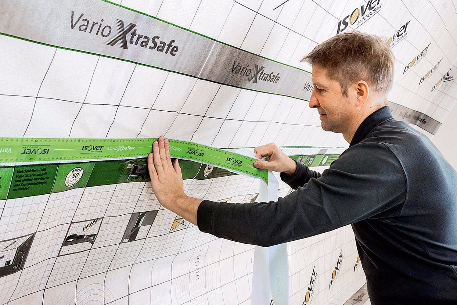

Имейте в виду: при монтаже изнутри необходима качественная пароизоляция со стороны помещения, которая полностью исключит проникновение влаги в утеплитель. Любые щели между полотнами пароизоляции и другие дефекты станут причиной накопления влаги в изоляционном материале, что чревато потерей полезных свойств и даже его оседанием.
