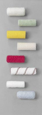

Малярный валик - это совсем не простоШубки валиков для простых работ (сверху вниз):
Анлон
Элон
Пенопласт пористый
Пенопласт перфорированный
Полиэстер
Перлон
Дилен

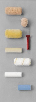

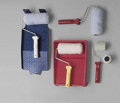

Полар Малярный валик - это совсем не простоподставка и поддон для малярных валиков фирмы ANZA Малярный валик - это совсем не простоМатериалы шубок для малярных валиков (сверху вниз):
Рилон
Рилон
Овчина
Мохер с коротким ворсом
Махровая ткань
Войлок
Поролон

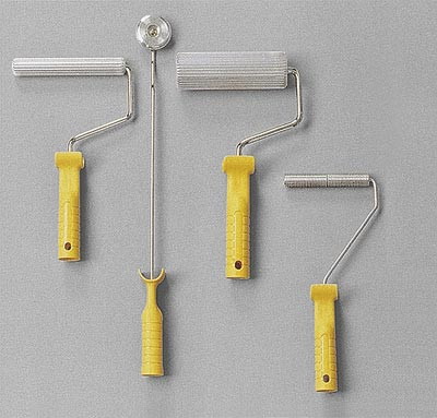

А в заключение все-таки необходимо сказать о станках (рукоятках) для валиков (цена $ 1,5-15). Они различаются не только по размерам бюгеля, но и просто по общей длине. Есть короткие (примерно30см), средние (40-45 см) и длинные (более 50 см) станки. Если же нужно что-то красить очень высоко, то для этих целей выпускаются специальные рукоятки-удлинители. Длина таких рукояток колеблется от0,7 до 4м ($ 25-45).
Есть и еще несколько элементов, которые предназначены для того, чтобы сделать работу с валиком более удобной и качественной. Все чаще в продаже можно встретить поддоны ($ 0,8-2), комплекты, состоящие из валика с поддоном ($ 3-6), подставки для валика ($ 1,5-2) и скребки ($ 0,3) для его чистки. Вподдоне предусмотрено место, куда наливается краска, и поверхность, по которой можно предварительно прокатать валик, чтобы добиться его равномерной пропитки.
