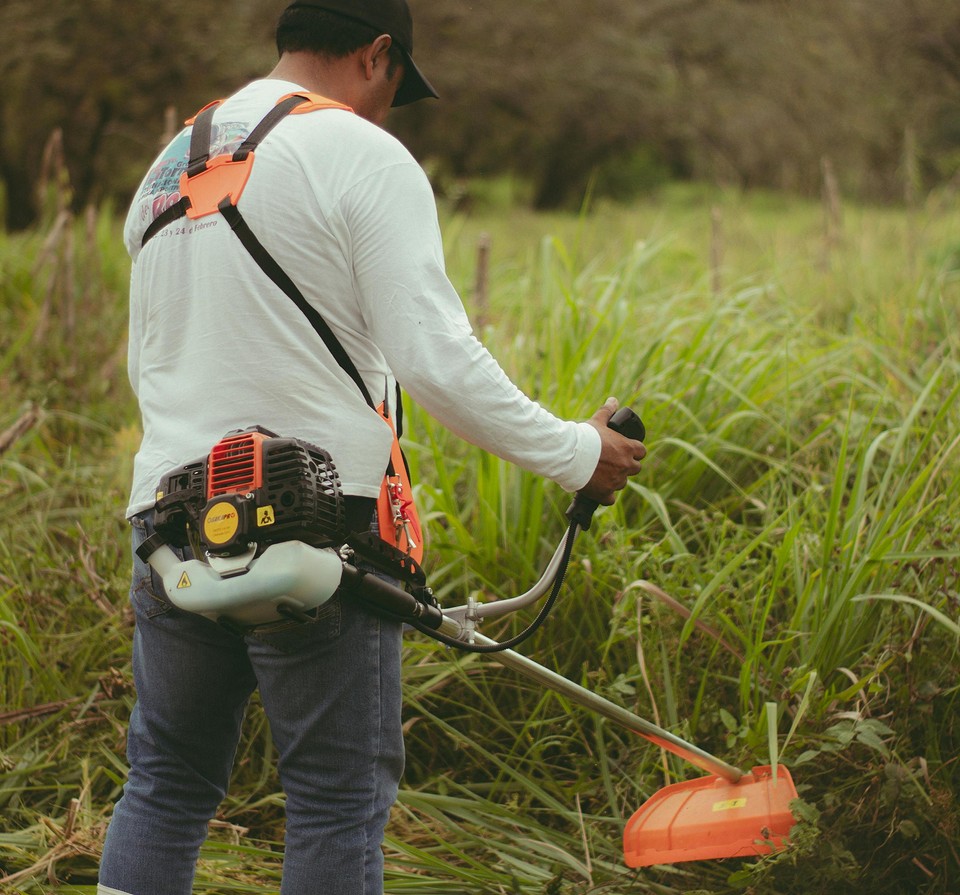

Бензиновые
Самые мощные устройства, способные справиться с жесткими стеблями, оснащены двигателем внутреннего сгорания — двух- или четырехтактным. Двухтактный мотор легче, но требует частой перезаправки и замены масла, быстро расходует топливо. Модели с 4-тактным тяжелее, но могут дольше работать без перерыва, в целом обходятся владельцу дешевле.
Плюсы
- Мотор не боится влаги — участок можно обрабатывать даже после дождя.
- Не нужно электричество.
Минусы
- При работе сильно пахнут бензином, отравляют воздух.
- Нуждаются в обслуживании — владелец должен уметь менять масло и фильтры, понимать, когда это нужно делать.

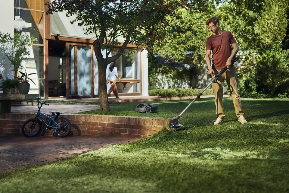

С батареей
Те же электрические, но не со шнуром, а с аккумулятором. Легкие и компактные, но не самые производительные.
Плюсы
- Те же, что у сетевых.
- Мобильность — удлинители и генераторы не нужны.
Минусы
- Минус один — зависимость от емкости батареи. Придется регулярно останавливаться и перезаряжать ее. Покупка сменного аккумулятора увеличивает цену устройства.

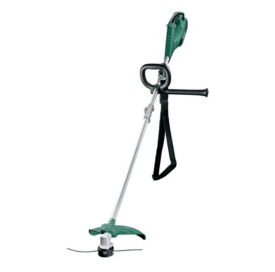

Конструкция
Большинство садовых триммеров выглядят как длинные косы с катушкой вместо лезвия, установленным сверху или снизу моторным отсеком. Некоторые производители предлагают:
- колесные модели — аналоги газонокосилок, но дешевле и не такие мощные;
- ранцевые триммеры — в ладони лежит легкая коса, а двигатель владелец несет в рюкзаке за спиной, считается, что такая конструкция облегчает работу и защищает от усталости.
Вес устройства без колес — от 2,5 до 11 кг. Во время работы его придется носить на себе и удерживать на весу, преодолевая сопротивление жестких стеблей. Перед покупкой стоит подержать выбранный триммер в руках. Оцените, подходит ли он вам по росту, удобно ли в ладони лежит рукоятка.
Форма рукоятки
Может быть двойной, напоминающей велосипедный руль, или одинарной. Двойной чаще оснащают мощные модели, рассчитанные на большую площадь окашивания, долгую непрерывную работу. «Руль» перераспределяет нагрузку на обе руки, поэтому владелец устает меньше.
Одинарные по форме могут напоминать:
- закрытую петлю (D-образные);
- дугу (J-образные);
- букву «Р» — петлю с выступающей круглой ручкой.
Считается, что Р-образные проще удерживать в руках при стрижке жесткой травы и сорняков. Большой участок с ними можно подстричь быстрее. J- и D-образные упрощают управление режущим элементом и позволяют аккуратно скосить невысокую поросль около забора, клумбы, в углу. Но каждый владелец сам решает, с какой рукояткой ему удобнее работать.
Рукоятка триммера может быть стационарной или регулируемой по высоте. Первая надежнее, но вторую проще настроить под себя для удобной работы.

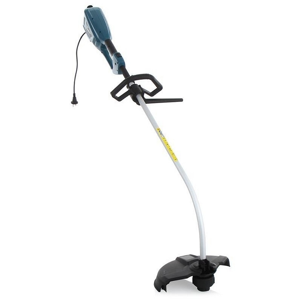

- У самых производительных профессиональных она прямая и жесткая, рассчитанная на большие нагрузки и долгую работу. Считается, что садовые триммеры с прямым основанием меньше вибрируют, поэтому ими безопаснее стричь жесткую или мокрую поросль, обрабатывать поверхности с холмами и ямами, способными выбить инструмент из рук.
- Модели с изогнутой штангой маневреннее. Это отличное дополнение к мощной газонокосилке. Они позволят убрать остатки травы там, куда колесная косилка не подберется. Но для борьбы с зарослями сорняков или бурьяном их мощности не хватит.

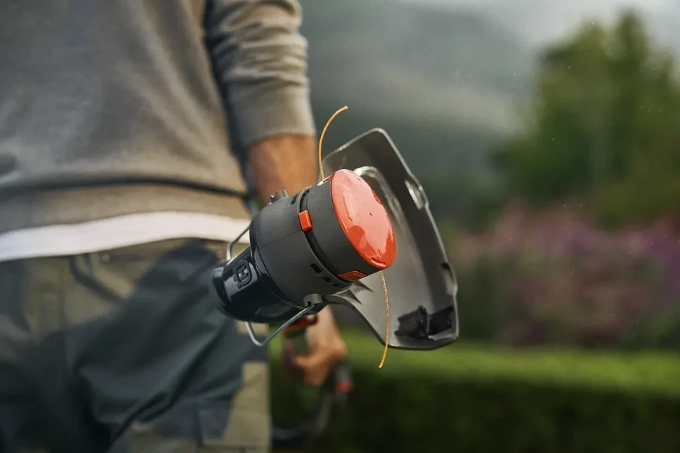

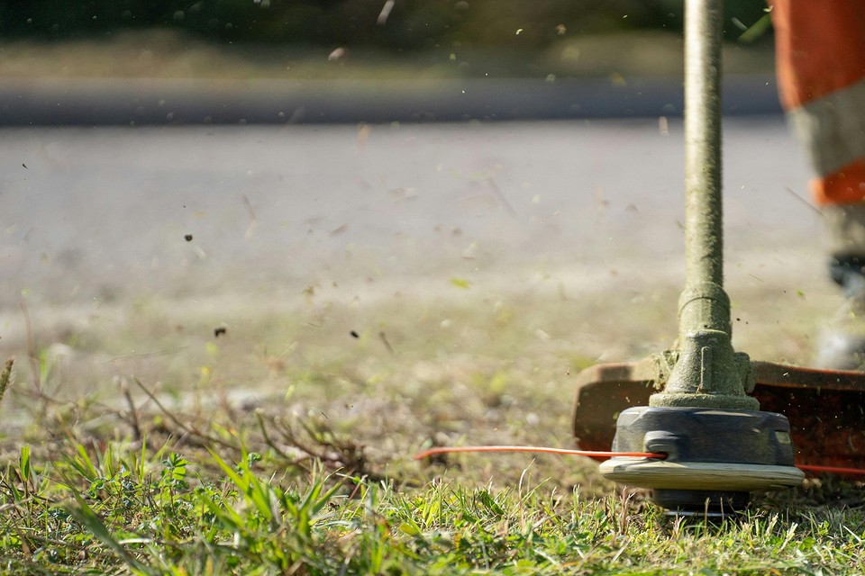

Тип катушки
Главный рабочий элемент любого триммера — катушка с заправленной нейлоновой леской. К основанию крепится резьбовым соединением. При вращении катушки хвостики пластиковой нити тоже быстро вращаются и начинают срезать стебли.
У самых простых моделей — два отверстия под леску. У мощных может быть 4, 6 и больше. Чем больше нитей, тем выше качество стрижки газона, меньше элементы скошенной травы. Но для первого использования советуют классическую модель с двумя нитями.
Корпус, защищающий шпулю с леской, может быть сделан из пластика или металла. Металлический прочнее, не боится случайных ударов. Но обычно весит больше, а мощный триммер и так тяжелый.
- Ручной. Требует останавливать работу и вытягивать свободные концы нити. Это просто, но замедляет стрижку газона.
- Автоматический. Подача лески начинается при включении двигателя. Длина зависит от мощности, с которой он работает. Большие пространства можно косить без остановки. Но ломаются такие устройства чаще, а чинить их сложнее и дороже.
- Полуавтоматический. Владелец включает триммер, ставит на ровный участок сухой земли и нажимает на кнопку. Когда леска достаточно вытянется, поднимает инструмент и начинает стрижку. Для удлинения достаточно опять поставить триммер на землю и нажать на кнопку. Выключать триммер не нужно, но делать паузы в несколько секунд придется.
- У моделей с автоматической заправкой обычно есть рычаг. С его помощью нить накручивают на катушку. Владельцу нужно лишь вставить свободные концы лески в отверстие. Снимать рабочий элемент со штанги не обязательно.
- Ручные требуют каждый раз разбирать катушку. Из нее вытаскивают старую нить, а новую наматывают на основание. Неаккуратная намотка, перехлестывающиеся ряды приводят к спутыванию лески во время покоса, повышают нагрузку на двигатель. Решение этой проблемы — двухсекционные катушки с ручной намоткой. В них каждая нить находится в своем отделении и не путается.
Катушка может выйти из строя быстрее, чем мотор и вал. Можно купить новую от того же производителя или универсальную. При выборе смотрите на диаметр резьбы соединительного отверстия. И обязательно уточните в магазине совместимость универсального элемента с вашим триммером.

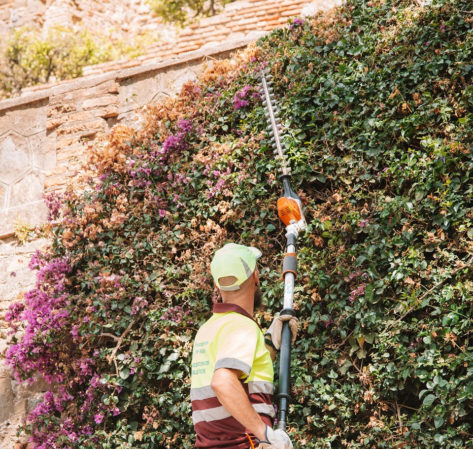

Дополнительная оснастка
Профессиональные бензокосы можно использовать не только для ухода за газонами. Дополнительные насадки делают их универсальными инструментами. От мотора триммера можно запитать:
- культиватор, пропольник, окучник;
- насос для откачивания воды;
- гребной винт для превращения лодки в моторную;
- щетку для срезания травы с замощенных поверхностей;
- длинные узкие пилы для удаления сучков, сухих веток с кустов и высоких деревьев;
- щетку для чистки снега;
- воздуходувку для удаления сухих листьев осенью.
В продаже можно найти универсальные и даже самодельные насадки. Но лучше ограничиться предложениями того же производителя, для которых точно хватит мощности двигателя.

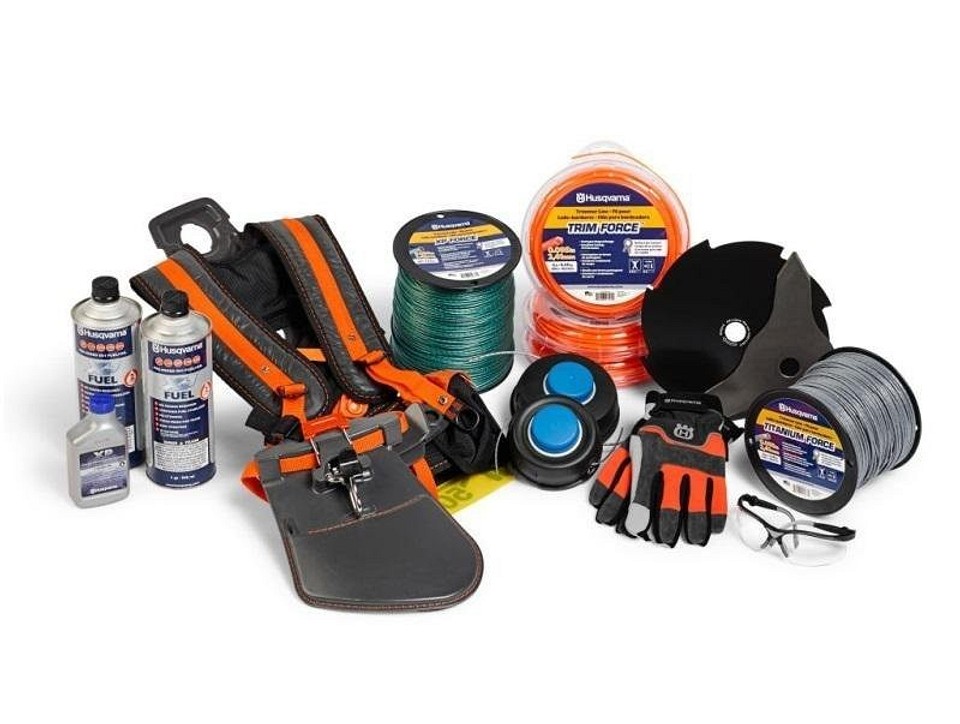

Полезные аксессуары
При работе с триммером важно соблюдать технику безопасности. Вода в электродвигателе может привести к короткому замыканию, отскочившие кусочки травы и веток — поранить владельца. При неправильном заведении бензинового двигателя возможны возгорания. Для безопасной стрижки нужны как минимум защитные очки, плотный комбинезон, закрывающий тело, обувь с закрытым жестким верхом.
Усталость оператора повышает риск травм. Сделать работу безопаснее и комфортнее помогут:
- ремни и подвесы — перераспределяют вес триммера на все тело, снижают нагрузку на ведущую руку;
- съемные колеса — превращают ручную мотокосу в аналог газонокосилки.
