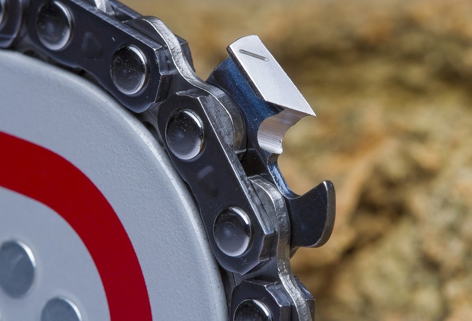

Перед тем как затачивать инструмент, нужно познакомиться с устройством режущей цепи и особенностями ее затачивания. Надо знать, что цепь собрана из соединительных и ведущих звеньев, которые соединены заклепками. На них установлены режущие зубцы левого и правого типа. Затачивать нужно именно зубья. Каждое из них работает по типу рубанка и имеет довольно сложную форму. Зуб имеет основание, на котором лежит лопатка с двумя лезвиями: торцевым и верхним. Кроме того, есть еще ограничитель реза.
В процессе пиления верхнее лезвие срезает слой древесины, его сдвигает торцевой режущий элемент. Ограничитель контролирует глубину и не дает электроинструменту опускаться в древесину ниже, чем нужно. Плотность древесины, даже если это цельное бревно, неравномерна. Это приводит к неравномерному износу зубьев. Поэтому в процессе затачивания точат режущие элементы зубцов и поправляют угол заточки обоих лезвий, длину зуба и высоту ограничителя.

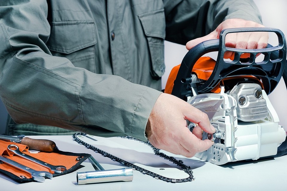

Перед тем как приступить к заточке, нужно подготовить инструмент. Делают это в такой последовательности.
- Заблокируйте бензопилу. Это обязательно нужно сделать, чтобы оборудование случайно не сработало во время проведения манипуляций и не поранило оператора.
- Возьмите любой растворитель и тщательно очистите цепь от налипшей смолы.
- Внимательно осмотрите все звенья на предмет повреждений. Если среди них есть треснувшие или со сколами, их обязательно нужно заменить. Иначе электроинструмент не сможет нормально работать.
- Подтяните цепь. Натяжение нужно усилить, чтобы затачивать режущий узел было проще. После процедуры натяжение ослабьте до рабочей нормы.
- Замерьте длину лопатки каждого зуба, чтобы найти самую короткую. Отметьте этот зубец цветной изолентой. Это будет так называемый ориентировочный зуб. Его затачивают первым, все остальные элементы точите «под него».
- Зафиксируйте шину специальной струбциной или в тисках. Если специальных приспособлений для фиксации нет, то поставьте бензопилу на твердое основание. Под шину уложите полешко или доску. Оборудование должно стоять так, чтобы у него было минимум две точки опоры — под шиной и под корпусом.

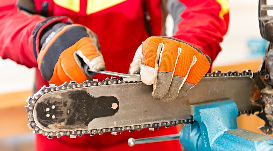

Точим цепь бензопилы вручную
Затачивают режущий узел напильником. Для работы нужен круглый и плоский инструмент. Диаметр круглого выбирают исходя из шага бензопилы. Если выбор правильный, при затачивании приспособление не снимает лишний металл, а нужный угол выставляется автоматически.
Мы подготовили таблицу с правильным соотношением между шагом пилы и диаметром напильника.
| Шаг бензопилы, мм | Шаг бензопилы, дюймы | Диаметр напильника, мм |
| 6,35 | 1/4 | 4 |
| 8,25 | 0,325 | 4,8 |
| 9,53 | 3/8 | 5,2 |
| 10,25 | 0,404 | 5,5 |
Бензопилы с шагом 19,05 мм или 3/4 дюйма, который считается самым большим, относят к профессиональному оборудованию. Их затачивают только в сервисе. Для остальных вариантов подбирают подходящий напильник и приступают к работе.
Затачивают в такой последовательности.
- Возьмите выбранный напильник круглой формы, вставьте его в выемку на режущем зубце, чтоб приспособление выступало выше лопатки на четверть своего диаметра.
- Поставьте напильник так, чтоб приспособление располагалось точно под углом 90֠ относительно шины. При этом он должен находиться под углом в 10֠ или 30֠ к режущему зубцу. Угол определите исходя из типа распила, под который затачивается инструмент. Если угол выставлен правильно, углы заточки торцевого и верхнего лезвий тоже будут верными.
- Двигайте напильником по направлению вперед, потом назад. При этом чуть проворачивайте приспособление, как бы вкручивая его в зуб. Достаточно сделать три-четыре движения.
- Аналогично заточите все оставшиеся зубцы.
- Возьмите плоский напильник. Подровняйте ограничитель глубины так, чтобы он оказался на 0,5-0,8 мм ниже, чем граница верхнего лезвия.
- Аналогично подровняйте остальные зубья.
