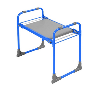

Чтобы собрать садовую скамейку-перевертыш своими руками, чертежи не нужны. Устроена она очень просто. К двум параллельным широким ножкам посередине крепится сиденье. Его располагают чуть ниже верхнего края. В результате получается приспособление, на котором можно сидеть, пропалывая грядки на огороде или просто отдыхая. В перевернутом виде она представляет собой подставку для колен. Опора для ног находится над землей на высоте нескольких сантиметров. Это дает возможность избежать неприятного контакта с сырой холодной почвой. Устройство широко используется садоводами и огородниками. Оно пригодится и в лесу на пикнике и на рыбалке. Конструкция незаменима для людей с ревматизмом — ведь им ни в коем случае нельзя переохлаждать низ спины. Такой багаж не занимает много места и весит меньше килограмма. Сборку деталей и их изготовление можно провести самостоятельно.

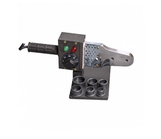

Места соединений можно закрепить болтами, проделав в них отверстия, но лучше воспользоваться сантехническим паяльником. Он специально предназначен для пайки пластиковых труб. Перед монтажом их кромки очищают от зазубрин и срезают все неровности, чтобы получился ровный шов. Поверхность обезжиривается и высушивается.
Работать удобнее на столе, но можно делать это и на улице, положив на землю лист оргалита.
Этапы пайки
- Прибор включают в сеть, устанавливают на ровную поверхность и подбирают насадку, подходящую по диаметру. Затем выставляют температуру. Для пропилена будет достаточно 260 градусов. Насадка прогревается за 15 минут. К пайке приступают после того, как рабочая часть прогреется. Это время нужно для того, чтобы температура насадки достигла заданного уровня.
- Насадка состоит из цилиндра и гильзы. На цилиндр крепят тройник или уголок, а на гильзу — трубу. Нагревается внешняя часть трубы и внутренняя сторона тройника или уголка. Для спайки необходимо 8 секунд. Если передержать, края потеряют форму. Если снять раньше, соединение получится ненадежным.
- Разогретые элементы соединяют с первого раза. Их нельзя проворачивать или разъединять, а затем вставлять снова. В этом случае внутри шва появятся пустоты, и прочность заметно снизится. Чтобы не обжечься, нужно надеть термозащитные перчатки.
- Шов должен остывать в течение 4 минут. В это время его нельзя трогать. Изделия должны лежать неподвижно на ровной поверхности.
Чтобы собрать скамейку-перевертыш для прополки грядок своими руками, можно взять аппарат в аренду либо приобрести — он стоит недорого и не занимает много места.
