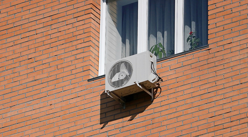

Монтаж массивных предметов, таких как как ворота и калитки, ступени и ограждения лестниц, разнообразные кронштейны, сантехническое оборудование и т. п., требует специального крепежа. Именно в этих случаях специалисты советуют применять химические (клеевые или жидкие) анкеры. Так называют систему из металлического крепёжного элемента (стального анкера, резьбовой шпильки, болта) и клея на основе синтетических смол. Технология монтажа выглядит следующим образом.

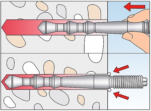

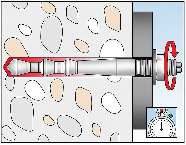

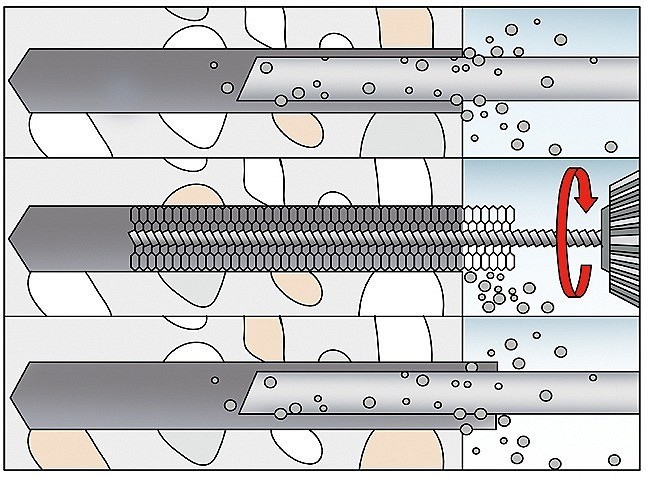

В высверленное в основании отверстие выдавливают клеевой раствор, который заполняет пустоты и проникает в поры материала, а затем ввинчивают болт. По мере твердения клея образуется прочное, монолитное соединение.

«Жидкая» составляющая химического анкера состоит из двух изначально разделённых компонентов: отвердителя и смолы. Их смешивают непосредственно перед применением. В результате химической реакции образуется прочное соединение металлического крепежа с основанием.

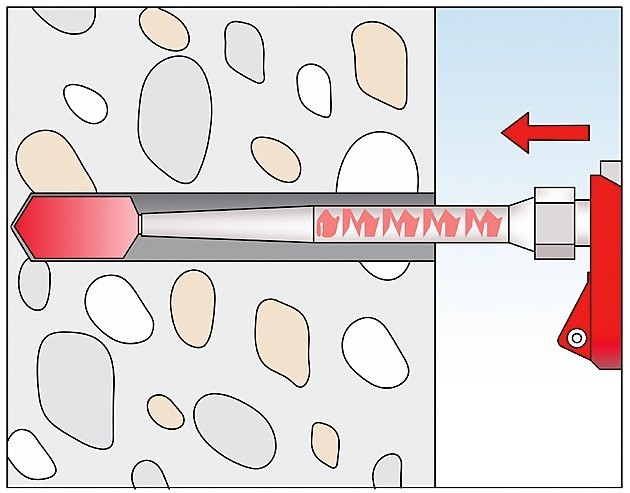

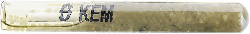

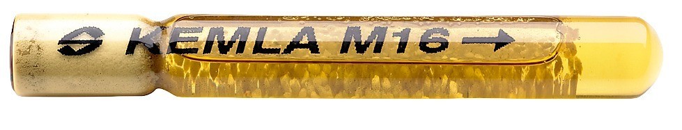

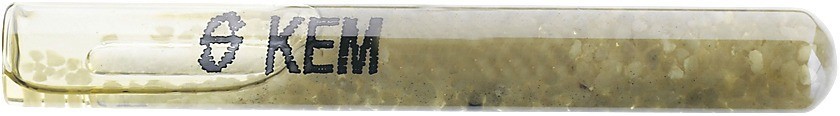

По типу смешивания компонентов анкеры делят на ампульные (капсульные) и инжекционные. Первые представляют собой стеклянную ёмкость со смолой, в которой находится миниатюрная капсула с отвердителем. Предварительно помещённую в отверстие ёмкость разбивает вводимый туда металлический болт, шпилька и т. п. Картридж инжекционных анкеров состоит из двух ёмкостей со смолой и отвердителем, которые смешиваются при выдавливании специальным пистолетом. После чего в массу помещают металлический крепёжный элемент.

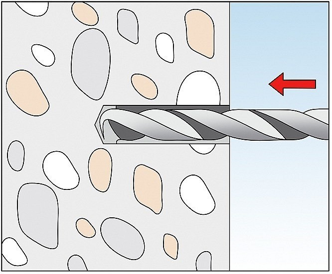

Процесс установки химического анкера
