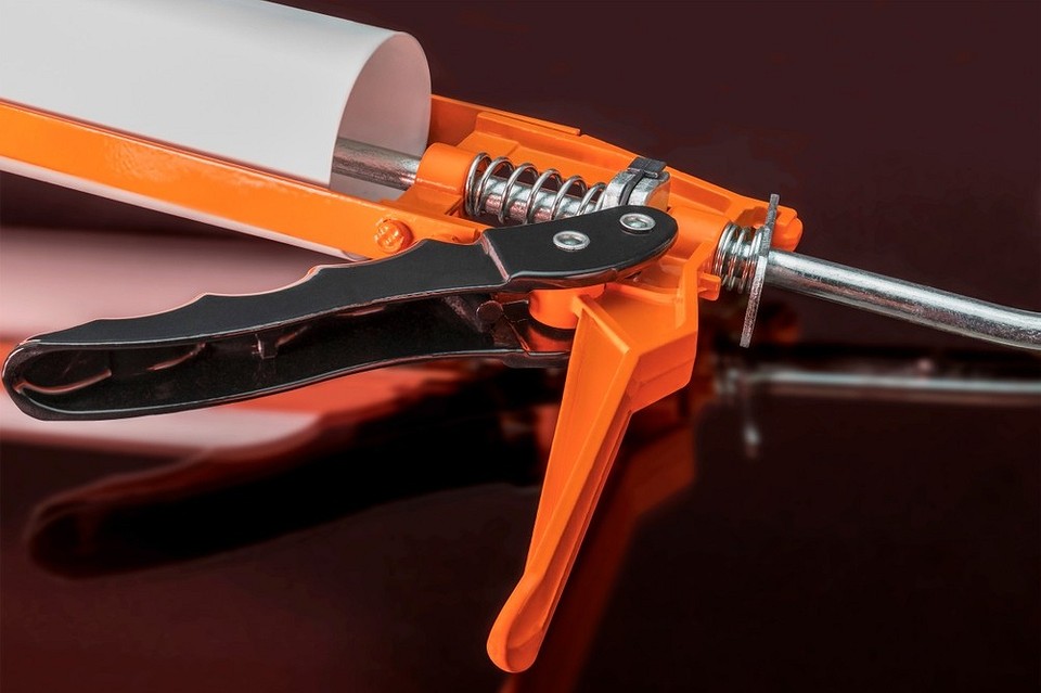

Механический (ручной)
Шток приводится в действие и движется усилием, которое прикладывает к нему пользователь. Надежный, простой и дешевый механизм. Различают корпусные, полукорпусные и скелетные конструкции. Главное их отличие заключается в степени открытости корпуса. Первый вариант имеет жесткую основу в форме конуса. В нее вставляется контейнер с составом. Полукорпусные оснащены пластиной, поддерживающей тубу. У скелетных есть только каркас, удерживающий упаковку.

Достоинства
- Компактность, маневренность, простота конструкции.
- Процесс подачи смеси контролируется.
- Многоразовое использование.
Недостатки
Равномерность подачи определяется усилием, с которым работник нажимает на шток. Это неудобно, если объем работы большой. Для бытовых нужд вполне приемлемо.
Цена механических приспособлений невысока, они лучше всего подходят для домашних работ.

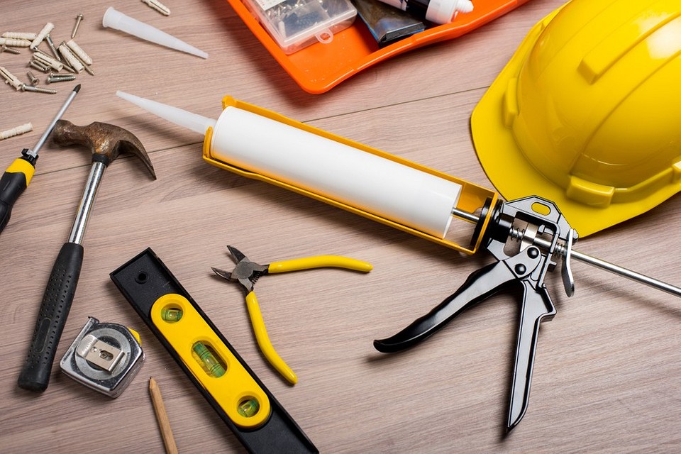

Картридж
Его называют жесткой упаковкой. Изготавливается из пластика, реже из плотного картона. Это туба в форме конуса с острым наконечником. Дно картриджа подвижное, меняет свое положение под нажатием поршня. Жесткие стенки корпуса хорошо держат форму, поэтому его используют в скелетных и полукорпусных конструкциях. Объем баллона невелик, не больше 300 мл.

Как вставить материал в скелетный пистолет
- Нажимаем на лепесток пружины и оттягиваем поршень инструмента до упора назад.
- Вкладываем в каркас баллон с мастикой и немного двигаем его вперед.
- Прижимаем лепесток пружины. Осторожно двигаем поршень, пока он не получит контакт с дном контейнера. Теперь можно наносить герметизирующий препарат.
