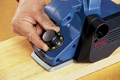

Глубина среза задается поворотом ручки, обычно граненой. Передняя часть подошвы при этом поднимается или опускается, больше или меньше открывая барабан с ножами

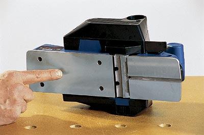

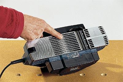

Некоторые подошвы снабжены глубокими параллельными бороздками, препятствующими образованию между подошвой и поверхностью дерева воздушной подушки, которая отрицательно сказывается на точности обработки

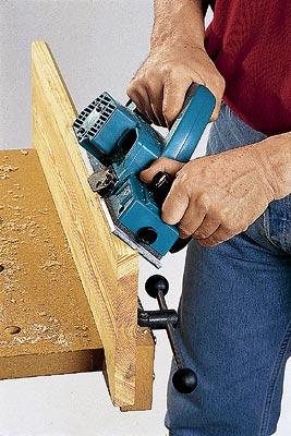

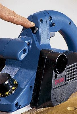

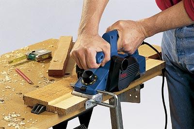

Две рукоятки лучше, чем одна. На задней расположена гашетка с системой двойной безопасности, за эту рукоятку рубанок передвигают. Передняя рукоятка
Желобок в форме буквы V, расположенный по центру передней части подошвы, позволяет очень быстро снять фаску. Установите рубанок под углом 45

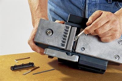

Чтобы снять ножи, следует ослабить болты, прижимающие ножедержатели. Они легко извлекаются из желобков барабана. После заточки ножи ставятся на место, при этом выравниваются по высоте относительно друг друга

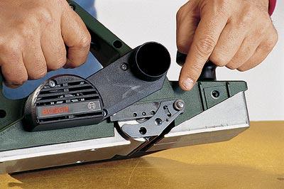

Боковой край барабана с ножами, позволяющий выбирать четверть, скрыт под поворачивающейся пластиной. Через отверстия на ней быстрее удаляются стружки

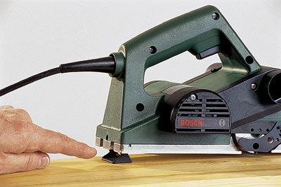

Подвижная ножка-предохранитель на подошве автоматически откидывается, когда рубанок не работает, и предохраняет заготовку от соприкосновения с ножами. Также можно класть рубанок на бок, вниз кожухом приводного ремня
В зависимости от местонахождения работающего, удобно направить раструб выброса стружек в ту или иную сторону. Для этого надо лишь переключить клавишу в нужное положение (как в данном случае

Подошва. Чем глаже ее поверхность, тем меньше будет трение и выструганная поверхность получится более ровной. Образующаяся во время работы воздушная подушка между подошвой и древесиной, как правило, не позволяет сделать срез одинаковым по толщине. Эта проблема была решена изготовлением подошв с продольными бороздками. На передней части подошвы один или несколько желобков в форме буквы V (под углом 90

Регулировка толщины снимаемой стружки. Так как ручка регулировки иногда служит второй рукояткой, она часто делается с внутренними насечками, чтобы при переключении ее нужно было бы приподнимать,
Шаг переключения составляет обычно 0,1
Ножи. Во всех рубанках стоят по два двусторонних съемных ножа из карбида вольфрама. Но большинство производителей предлагают также ножи из закаленной стали, подтачиваемые с помощью специального держателя, поддерживающего нужный угол заточки. Один из протестированных рубанков (FESTO) имеет единственный нож с особым сечением, закрепленный на барабане наискось, который делает так называемый «спиральный» срез. Это позволяет остругивать доску быстрее и очень качественно.
Прямые карбидные ножи благодаря центрирующей канавке легко ставятся на свое место в ножедержателях, которые, в свою очередь, вставляются в желобки барабана. Подточенные ножи из закаленной стали необходимо более тщательно выравнивать по высоте относительно друг друга. А

Выброс стружек. Непосредственный выброс стружек избавляет рубанок от забивания ими, однако они разлетаются по всему помещению. Направленность раструба выброса (
