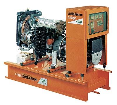

Дизельная электростанция мощностью 20

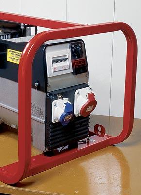

Панель управления бензиновой электростанцией с двумя отдельными розетками

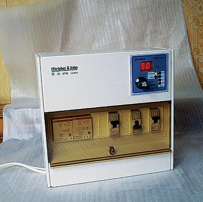

Щиток управления электростанцией с автозапуском. Крайнюю левую клавишу "Test" используют для периодической проверки работоспособности электростанции.Особенно важно сделать поправку на пусковые токи подключаемых потребителей электроэнергии. Существуют две группы электроприборов

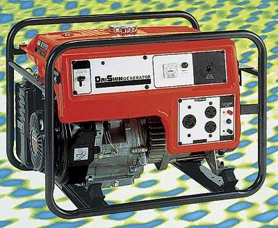

Бензиновая электростанция мощностью 2
