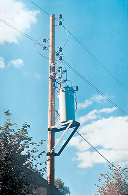

Каждому - по потребностямСтолбовые трансформаторы на сегодня — оптимальный путь подачи электроэнергии к нескольким коттеджам при подключении к магистральным сетям. Они «выносливы» и требуют минимального обслуживания Перед приобретением участка и строительством нового дома следует выяснить, есть ли в ближайшей округе инженерные коммуникации. Электрические сети стоят здесь на первом месте, потому что без электричества не построишь дом, не накачаешь воду и не почитаешь книжку.

Наконец, представим себе ситуацию, когда единственная возможность получить мощность 35кВт с согласия энергоснабжающей организации- подключение к сети 10кВ через индивидуальный понижающий трансформатор. До недавнего времени Правилами устройства электроустановок такого рода подключение не предусматривалось. Сегодня электросети имеют право предоставить вам точку подключения (бесплатно в Мосэнерго или за деньги в других регионах) для строительства подстанции, но здесь возникает еще целый ряд вопросов.
Проблемой является само размещение трансформаторной подстанции и входящего в ее комплект оборудования. Как правило, трансформаторные подстанции в сельской местности имеют вид установленного на столбах киоска, к которому ведет лестница. Монтаж таких подстанций требует специального землеотвода. Практикуется также установка силовых трансформаторов на специальных мачтах и в отдельно стоящих строениях. Если на территории поселка строятся новые дома, а землеотвод под подстанцию не предусмотрен, заказчик столкнется с необходимостью решения этого вопроса с участием местного архитектора. Не факт, что тот войдет в положение застройщика дома... И придется отдавать под это личную землю.
В мировой практике в таких случаях используются компактные столбовые трансформаторы (мини-подстанции), мощность которых позволяет подключать к магистральным сетям от одного до четырех коттеджей. Эти трансформаторы устанавливаются на обычных (деревянных или железобетонных) опорах, эстетично выглядят. Они "выносливы": допускают перегрузку до 40% при пиковой нагрузке; оснащены встроенной защитной автоматикой и, главное, не требуют обслуживания. Производят такие трансформаторы крупные электротехнические компании, такие как ABB, Siemens. По словам директора АО "Королевская электросеть" Н. П. Никитского, в поселках, окружающих г. Королев, в течение трех лет в экспериментальном порядке применяются трансформаторы этого типа мощностью 43 кВА американской фирмы Howard. Стоимость столбовых трансформаторов американского производства составляет $3,5-4 тысячи. Внастоящее время решением Госэнергонадзора их эксплуатация в России разрешена официально и повсеместно.
Такие же по мощности столбовые трансформаторы белорусского, украинского, российского производства стоят вдвое дешевле. Главное отличие аналогов, производимых в России и СНГ, в том, что они требуют постоянного обслуживания, частого проведения регламентных работ, для чего в штате местной электросети должны иметься и квалифицированные электрики, и необходимые материалы. Поэтому не все электроснабжающие организации соглашаются заключать с домовладельцами договоры на обслуживание индивидуальных российских, белорусских и украинских трансформаторов. Кроме оплаты услуг по договору, заказчику приходится платить за установку для них специальной опоры, монтаж защитной автоматики, пусконаладочные работы. Вконечном счете, суммарные расходы могут превысить те, которые несет владелец импортного трансформатора необслуживаемого типа.
Процесс строительства сети проходит те же этапы, что и электроустановка дома: заявка, проектирование, согласование в Энергонадзоре, подписание с Энергосбытом, подключение. После постройки и оборудования подстанции оформляется Акт о разграничении собственности с электросетями- проводится "красная черта" между личными владениями и энергосетью. Сэтого момента вы несете всю полноту ответственности и трат за обслуживание личной трансформаторной будки и сети. Если к вам захотят подключиться соседи, ваше право отказать им или согласиться, об этом мы уже рассказали. Проще передать собственность сетям, но тогда нет гарантии, что с ними никто не договорится, не "запитается" от них и не снимет большую мощность- такую, что и вам не хватит.
