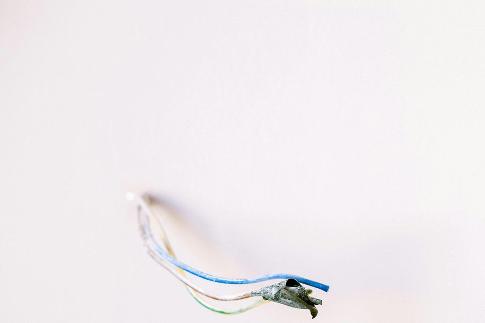

Если снять с проводника слой резины или пластмассы, вы увидите один или несколько металлических стержней. Они могут быть цельными или сплетенными из тонких проволочек.
  • Кабель с одним стержнем — одножильный. С несколькими — многожильный, может быть 2-,3-, 5-жильным.
  • 2 жилы — фаза и ноль. Три — фаза, ноль и заземление. 5 — три фазы, ноль и заземление. Ноль можно узнать по синей оболочке, заземление — по желтой/зеленой.
  • Цельный стержень — однопроволочный, перевитой — многопроволочный. Количество проволок значения не имеет.
  • Многопроволочные изделия безопаснее сгибать: даже если одна проволока повредится, нагрузка перераспределится по остальным. Однопроволочные более жесткие, лучше сопротивляются давлению при скрытой прокладке в стенах.
В новых домах сети рассчитаны на подключение трехжильного проводника с обязательным заземлением. Оно обеспечивает защиту людей от ударов током и приборов от скачков напряжения. К трехжильному кабелю от щитка можно подключить 3- или 5-жильный. Последний используют для параллельного подключения нескольких приборов, например, светильников, с общим контуром заземления.
В старых домах, где заземление не предусмотрено, для проводки придется использовать двужильный вариант.

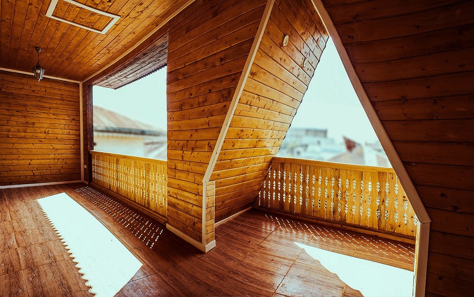

Если в квартире можно проложить алюминий, то в деревянном доме действуют повышенные требования к безопасности электросетей.
  • Жилы только медные.
  • Заземление обязательно.
  • Сечение должно с запасом покрывать нагрузку.
Какой кабель использовать для проводки в доме из дерева? О медных жилах мы уже упомянули. Следующий шаг при выборе — проверка изоляции. Она должна быть устойчивой к огню. Ищите в маркировке буквы НГ — не поддерживающая горение. Это минимум для безопасности. Лучше не экономить и заказать ВВГ НГ LTx. Три последние буквы показывают, что продукт, даже загоревшись, не выделяет токсичных веществ с дымом. Такую проводку по правилам монтируют в образовательных и медицинских учреждениях.
Аналогом может стать трехжильный NYM нг LS. Он чуть дороже ВВГ, лучше сопротивляется перепадам влажности и температуры. Но его чаще заказывают для наружной прокладки. Негорючий ВВГ с пониженным газо- и дымовыделением выдерживает температуру от -50 до +50 градусов Цельсия, влажность воздуха до 98%.
Подвести электричество к дому можно по воздуху или под землей. Проводники нужно выбирать с учетом типа монтажа. Для подземного часто выбирают бронированные решения, для воздушного — с полиэтиленовой изоляцией, которая не разрушается под лучами солнца. Изделия для подводки электричества к дому нужно согласовать с местными электросетями.
В деревянном доме действуют не только особые требования к характеристикам кабеля, но и свои правила его прокладки.
  • Запрещается монтировать системы в пластиковых гофрах, плинтусах, кабель-каналах.
  • При открытой прокладке на скобах кабель должен на 0,5 см отходить от стены.
  • Все подрозетники должны быть металлическими.
Для скрытой прокладки в деревянном доме нужны электротехнические трубы из стали. Диаметр подбирают с учетом толщины пучка проводов: они должны лежать внутри свободно. Трубы сгибают под нужным углом, соединяют специальными муфтами или коннекторами. Идеальная система — полностью закрытая. Герметичные стальные трубы гарантируют, что искра при коротком замыкании не попадет на деревянные стены. Герметичная система защитит от пожара, но не позволит быстро провести диагностику сети, если в комнате погас свет.
Электрику в деревянном доме можно проложить и с помощью ретрокабеля в текстильной оплетке. Это одновременно безопасное и стильное дизайнерское решение. Под верхним слоем из ткани, которую можно подобрать в тон брусу или обоям, скрыт тот же негорючий проводник с низким дымовыделением. В стенах и перекрытиях ретрокабель прокладывают в тех же металлических трубах. Когда провода открыты, гораздо проще контролировать их состояние. Но ретропроводка в частном доме уязвима перед грызунами. Стальные трубы надежно защищают от них.
