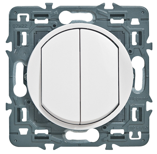

![Почему греются контакты](/uploads/5a046476d3acc.jpg)
Изделия с безвинтовым зажимом для проводов: серия Celiane (Legrand). Фото: Legrand

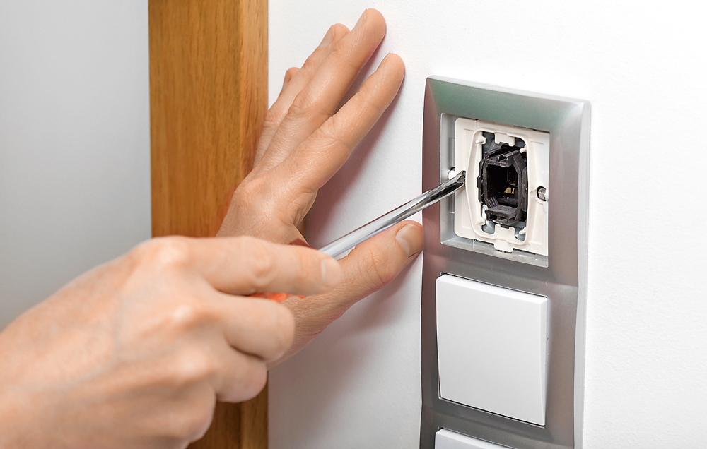

![Почему греются контакты](/uploads/5a04649348ac3.jpg)
Изделия с безвинтовым зажимом для проводов: серия UNICA (Schneider Electric). Фото: Schneider Electric

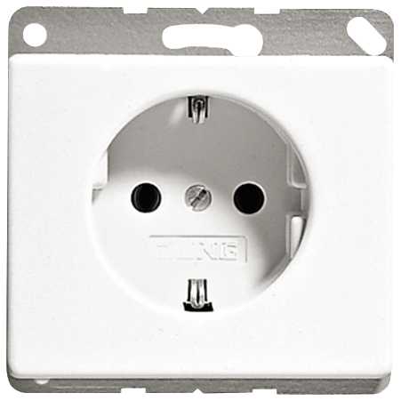

![Почему греются контакты](/uploads/5a0464d251312.jpg)
Розетка 16 A с заземляющей пластиной, серия SL, с безвинтовыми зажимами (JUNG). Фото: JUNG

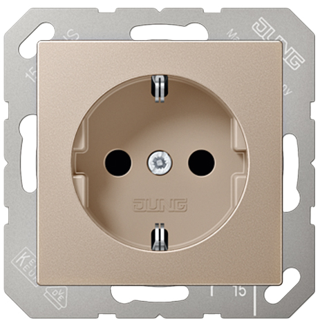

![Почему греются контакты](/uploads/5a0465043ae73.jpg)
Розетка 16 А, серия А, цвет шампань, с безвинтовыми зажимами (JUNG). Фото: JUNG

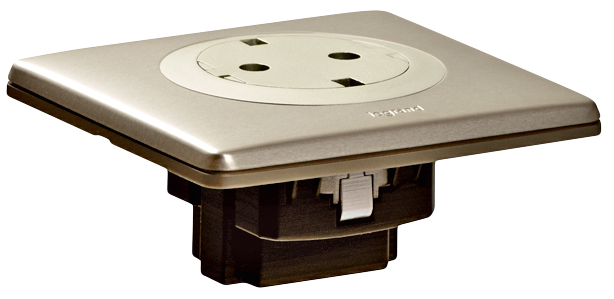

![Почему греются контакты](/uploads/5a046536635e8.jpg)
Розетка с безвинтовыми зажимами Legrand, серия Celiane. Фото: Legrand
