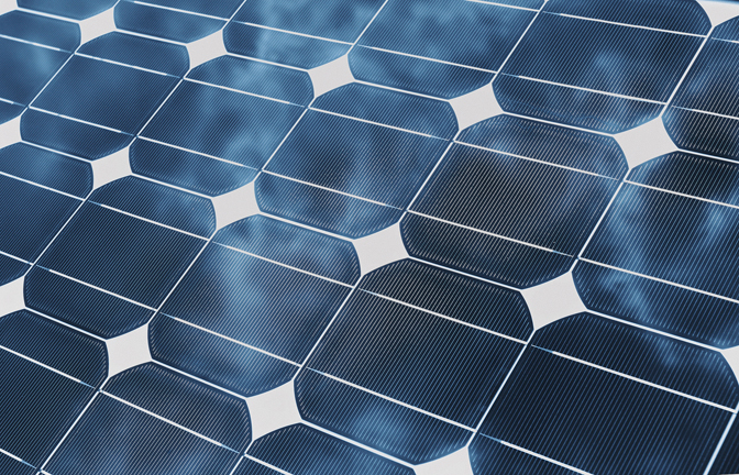

Солнечные батареи
В настоящее время получили распространение два вида этих устройств: кремниевые и плёночные. Каждый из них подразделяется на типы:
  1. кремниевые монокристаллические. Каждый отдельный светоприёмный модуль выполнен на основе пластины кремния, вырезанной из цельного кристалла. Эти батареи отличаются наибольшим КПД (до 22–24 %), но и самой высокой стоимостью;
  2. кремниевые поликристаллические. Пластина отдельного модуля имеет структуру, состоящую из нескольких кристаллов кремния, за счёт чего устройство удешевляется примерно вдвое. КПД 13–15 %;
  3. кремниевые аморфные. По стоимости процентов на 20 ниже поликристаллических, КПД примерно 6–8 %;
  4. плёночные, на основе теллурида кадмия, селенида меди, полимерных материалов и др. Они появились недавно и не получили широкого распространения, но рассматриваются многими производителями как весьма перспективные. КПД и стоимость примерно на 20 % выше, чем у аморфных.
Наибольшее распространение получили сегодня панели поликристаллические и на основе аморфного кремния. Эти модификации проще в изготовлении и дешевле, нежели панели на основе монокристалла, а кроме того, батареям на основе аморфного кремния не требуется прямое облучение потоками солнечного света, они более эффективно воспроизводят электричество при рассеянном освещении и, соответственно, лучше подходят для средней полосы России, где много облачных дней. Для регионов с преобладанием ясной погоды (Крым, Центральная Азия), наоборот, лучше использовать моно- и поликристаллические батареи.

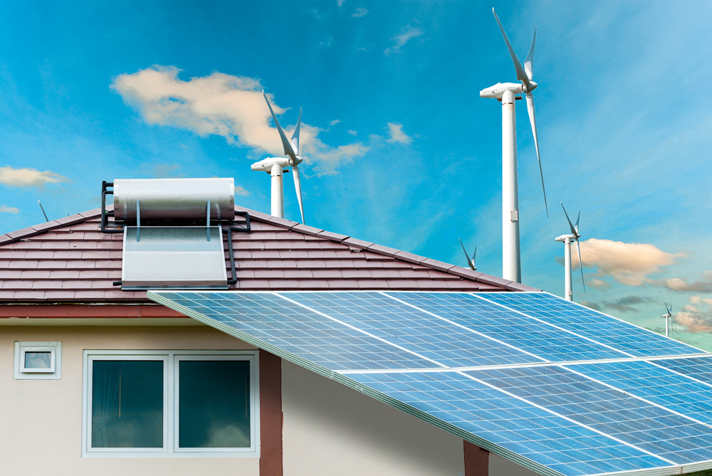

Комплексное решение с солнечными батареями и мощными ветрогенераторами, рассчитанными на ветер, меняющийся в широком диапазоне скоростей. Фото: ShutterStock/Fotodom.ru

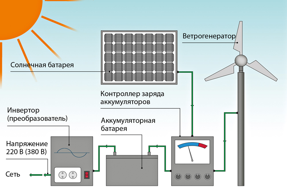

Примерная схема гибридной ветро-солнечной инсталляции
Солнце, ветер и… электричество
Визуализация: Игорь Смирягин/Burda Media

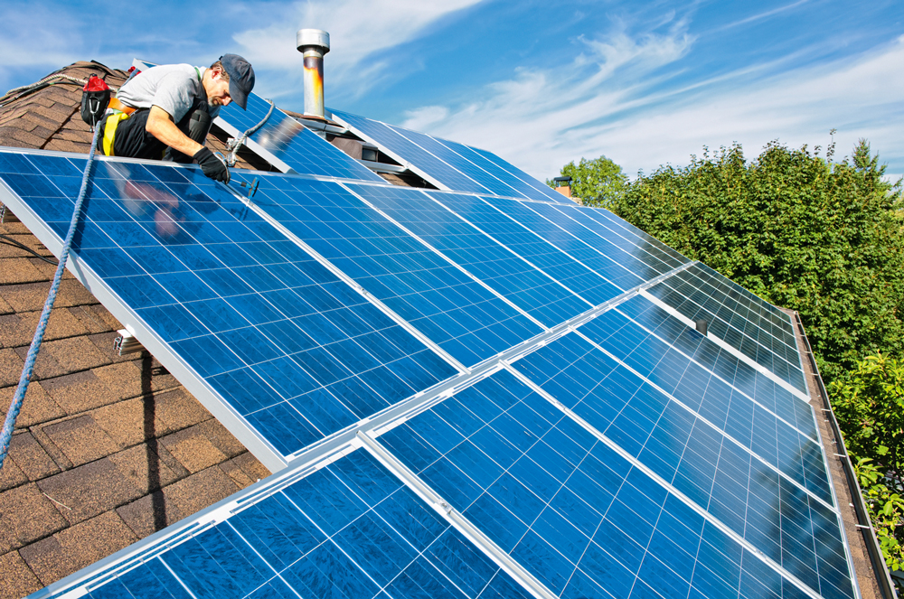

Солнечные батареи должны располагаться по мере возможности так, чтобы на них отвесно падал солнечный свет. В Северном полушарии солнечные батареи разворачивают в южном направлении, под наклоном, соответствующим географической широте. На практике солнечные батареи обычно устанавливают на южном склоне крыши. Если такой возможности нет, то батареи размещают в менее выгодном положении, при этом в расчёт производительности следует внести корректировки. Возможно, потребуется увеличить количество модулей.

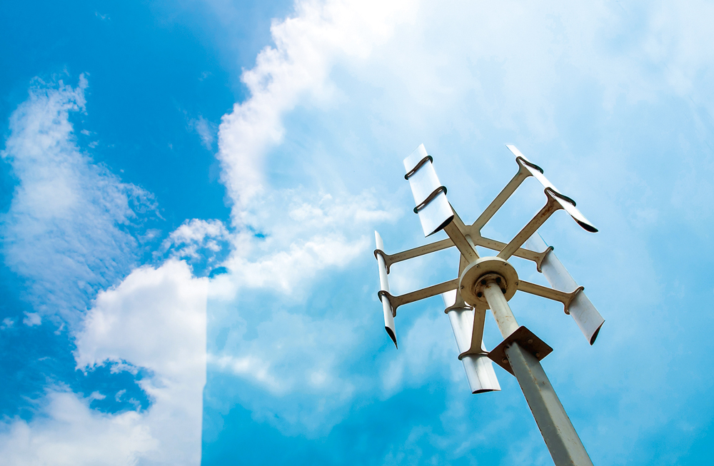

Ветрогенератор с вертикальной осью вращения отличается низким уровнем шума. Фото: ShutterStock/Fotodom.ru

Солнечные панели нужно устанавливать так, чтобы их можно было обслуживать. Это касается не только ремонтных работ, но и чистки — её надо производить регулярно, убирая с панелей опавшую листву, пыль и грязь. Особенно важна доступность панелей при круглогодичном использовании из-за необходимости их чистки от снега.

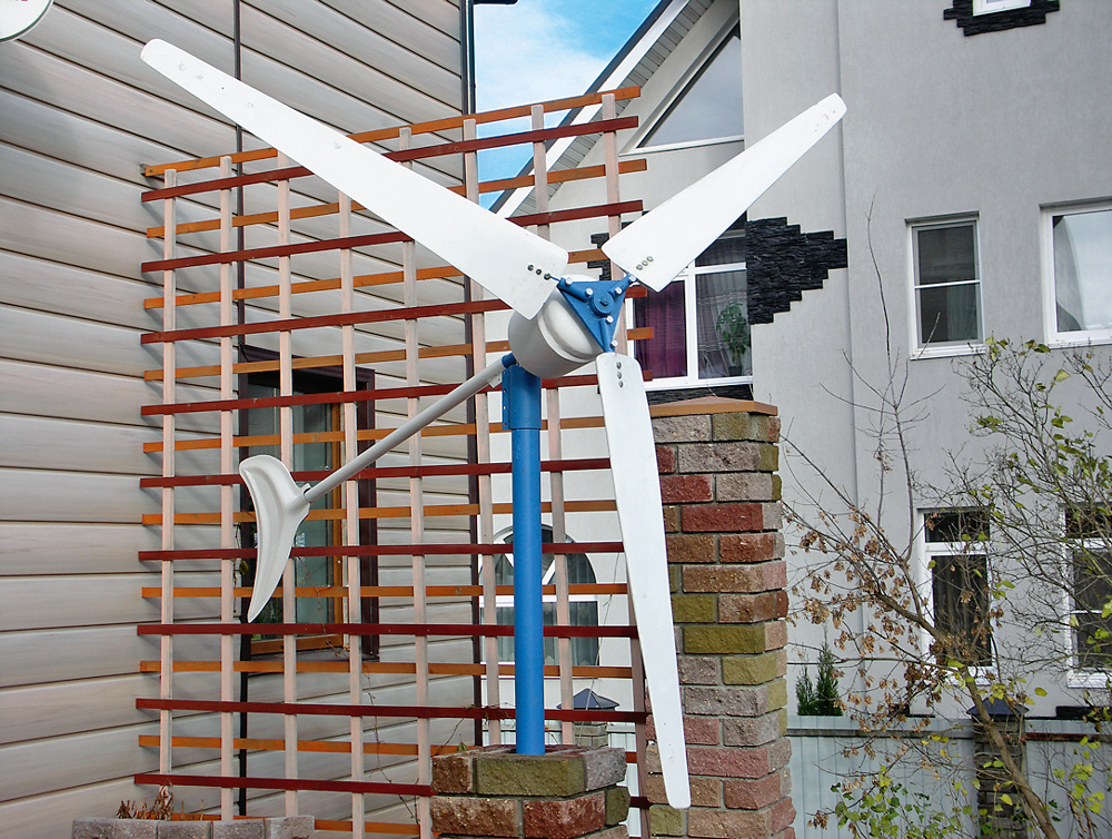

Ветрогенератор трёхлопастный для слабого (от 2–3 м/с) ветра. Фото: «Ветер-Сила»
Ветрогенераторы рекомендуется устанавливать на самом высоком участке местности. Не стоит экономить на мачте: на высоте 8–10 м сила ветра возрастает примерно на 30 %. Ветряк при работе может шуметь, поэтому лучше устанавливать его не ближе 20 м от дома. К счастью, низкочастотные шумы, влияющие на здоровье и животный мир, производят только ветрогенераторы очень больших мощностей — от 100 кВт и выше. Поэтому лёгкие и маломощные модели ветрогенераторов иногда устанавливают и на крышах зданий, и для таких случаев желательно использовать демпфирующие подкладки.

Дополнительное оборудование
Помимо генераторов тока (ветрогенератора или солнечной батареи) вам потребуются:
  1. Инвертор — преобразует постоянный ток, вырабатываемый солнечной батареей или аккумулятором, в переменный ток мощностью 220 В.
  2. Аккумуляторные батареи (АКБ). В них накапливается запас электроэнергии на случай пикового потребления или для той ситуации, когда генератор не вырабатывает ток (например, солнечные батареи ночью).
  3. Контроллеры заряда — устройства, отвечающие за направление потоков электроэнергии, вырабатываемой генератором. Без них генератор придётся вручную отключать от АКБ на каждую ночь и в конце каждого заряда. Кроме того, контроллеры повышают эффективность работы генератора на 30–50 %.
  4. Крепление генератора. В случае с ветрогенератором это мачта высотой 8–10 м. Для солнечных панелей это  кронштейны для установки на крыше либо отдельно стоящие конструкции.
Как показывает практика, за комплект оборудования придётся заплатить примерно столько же, сколько за генератор.
