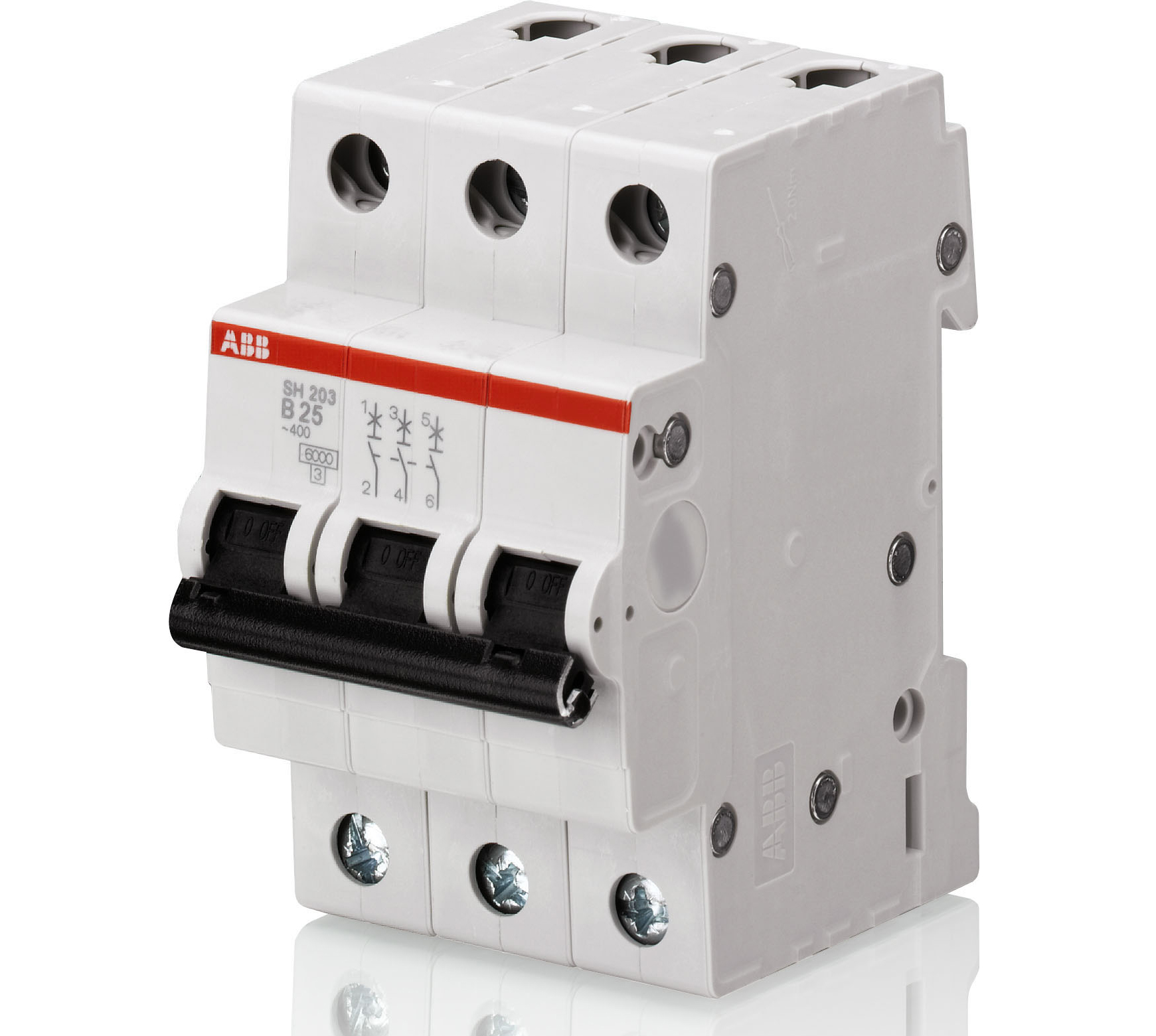

Фото: АВВ

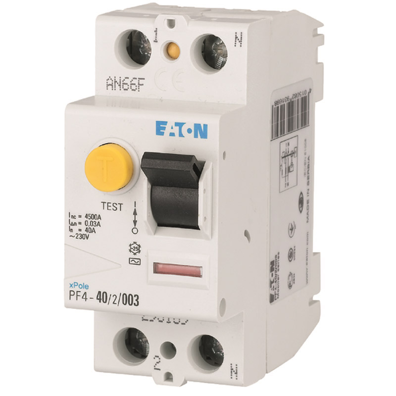

УЗО. Фото: Eaton
Самый простой и правильный способ определить величину номинального тока АВ — посмотреть в паспортах всех подключаемых устройств величины токов и сложить их. Если по каким-либо причинам это сделать затруднительно, то следует исходить из мощностей энергопотребителей.
Чтобы узнать силу тока, надо потребляемую мощность нагрузки разделить на напряжение электрической сети. Поскольку мощность как правило указывается в киловаттах, то значение силы тока в однофазной сети 220 В меньше этой величины примерно в 5 раз.

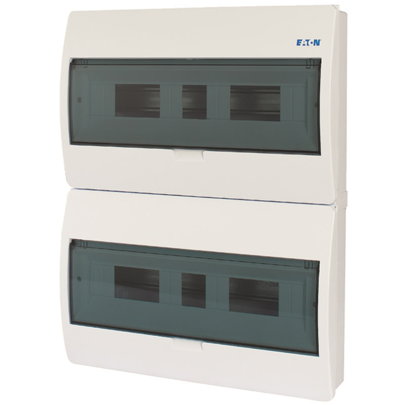

Щиток_ для автоматических выключателей. Фото: Eaton
Если тип время-токовой характеристики определён правильно, то нет резона выбирать АВ с запасом. Следует приобрести устройство, рассчитанное на ток, величина которого минимально превышает реальную. Исходя из этих соображений, следует предпочесть оборудование производителя, предлагающему пользователю наибольший выбор вариантов по току. Например, серия автоматических выключателей Eaton включает в себя девять моделей типа B и C с допустимой силой тока от 6 до 63 А. Подобное разнообразие позволяет подобрать оптимальный набор защитных устройств, не жертвуя при этом безопасностью системы электрораспределения.

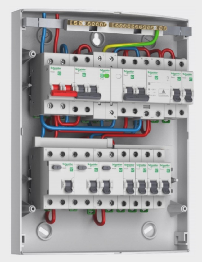

Фото: Schneider Electric
