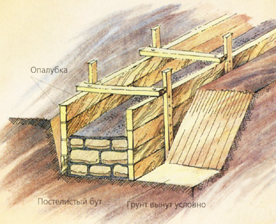

- камень естественный из тяжелых природных камней марки 200 и выше (песчаник, плотный ракушечник, известняк, бут- постелитный или рваный);

Размеры и глубину траншей и ям устанавливают в зависимости от свойств грунта, уровня стояния грунтовых вод и глубины промерзания земли. Для каждой географической местности существует нормативная глубина промерзания грунта (накоторой зимой наблюдается температура 0С , а для глинистых и суглинистых грунтов -1С), как среднее значение по многолетним наблюдениям в местах, очищенных от снега. Так, она принимается для Москвы и Подмосковья 140-160см, для Минска- 100, для Самары- 170см. Глубину промерзания в конкретном районе следует уточнить в местной строительной или проектной организации.
При глубине траншей до 1м и ширине до 0,6м ее стенки обычно делают вертикальными, а глубиной более 1м- снебольшим расширением кверху. При сыпучем грунте следует устанавливать временную опалубку из щитов, досок, которые после окончания работы вынимают.

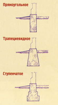

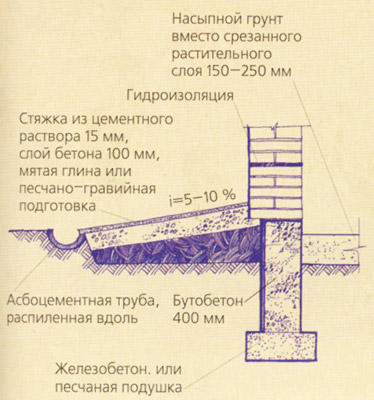

Размеры для одно-трехэтажных кирпичных коттеджей ленточных фундаментов обычно одинаковы. Это объясняется тем, что нагрузки, передаваемые от дома на грунт, относительно невелики, а площадь опоры фундаментов (подошва фундаментов) превосходит необходимые по расчету размеры примерно в три раза. Так, ширина подошвы для бутовых фундаментов принимается не менее 600мм, для бутобетонных, бетонных и железобетонных (монолитных или сборных) 400-600мм, кирпичных- 510мм. Это необходимо для удобства работ и обеспечения перевязки вертикальных швов камней.
Ленточный фундамент под стену коттеджа в поперечном сечении обычно представляет вертикальный прямоугольник. Его верхняя часть (обрез фундамента), выступающая, учитывая уклон участка, примерно на 100мм над отметками прилегающей земли, может быть шире толщины стены или уже в зависимости от конструктивного решения дома. При слабых и неоднородных грунтах (торфяник, лес и т.п.), когда давление (вес) дома на этот грунт превышает нормативное (поместным условиям менее 1-1,5кг/см2), подошву фундамента следует разширять за счет уступов, создаваемых по высоте фундамента через 300-600мм или укладки в его низ подушки (бетонной или железобетонной плиты). Возможно применение и песчаных подушек из крупного или средней крупности чистого, просеянного песка (частицы крупностью 1-2мм). Эта подушка слоем 150-300мм уплотняется трамбованием или вибрацией с увлажнением.

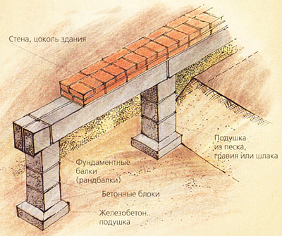

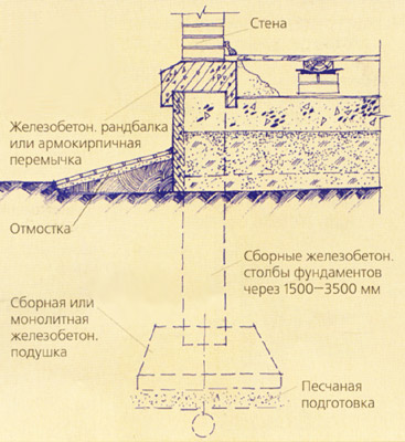

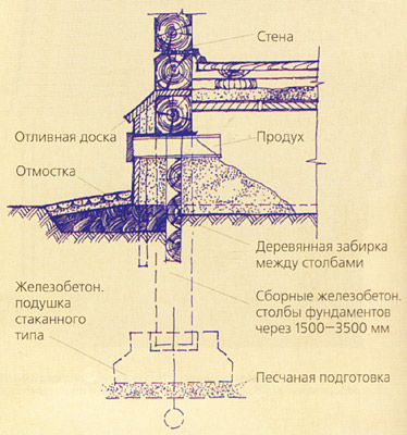

В коттеджах при плотных грунтах, при легких стенах, при большой глубине заложения фундаментов их целесообразно сооружать не ленточными, а столбчатыми, что менее трудоемко и экономичнее в два-четыре раза. Они могут быть кирпичными, бутобетонными и др. Более индустриальными и ускоряющими строительство являются бетонные или железобетонные столбы (колонны) заводского изготовления. Столбы ставят через 1,5-3,5м и обязательно в местах сосредоточения нагрузки: углы дома, места пересечения стен и т.д. Минимальные размеры столбов: бутобетонных- 400400мм, бутовых- 600600мм, кирпичных- 510510мм (под стены одноэтажных зданий и перегородки 380380мм), сборных железобетонных- 300300мм и 200400мм. Под столбчатые фундаменты делают некоторое уширение фундаментов, укладывая бетонную, железобетонную или песчаную подушку толщиной 100-300мм.
Поверху столбы соединяют железобетонными фундаментными балками (рандбалками) или другими перемычками (например, железо-кирпичными при небольших нагрузках и пролетах), на которых и возводят цоколь, стены.
Фундаментные столбы из мелкоштучных элементов (кирпич, бут) следует армировать по высоте через каждые 250-400мм шестимиллиметровой проволокой или арматурной сеткой. Желательно устраивать и вертикальное армирование.
Вследствие возможного пучения грунта, расположенного под перемычками, и их выпирания, под перемычки устраивают подушки (подсыпки из песка и шлака толщиной слоя 500мм с зазором 40-50мм).
Сборные фундаменты из железобетонных столбов (колонн 300300мм и более), устанавливаются в железобетонные подушки стаканного типа, которые укладывают на слой песка (100-150мм).

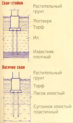

Свайные фундаменты имеют свои преимущества. Их сооружение значительно уменьшает объем земляных работ (на 80% по сравнению с ленточными), снижает расход материалов (бетона- на 40%), устраняет необходимость подготовки основания и водопонижение на участке.
В зависимости от материала сваи бывают деревянные (десятки тысяч дубовых свай Исаакиевского собора в Санкт-Петербурге служат до сих пор, в основание знаменитой церкви Санта-Мария делла Салюте в Венеции забито 110тысяч свай), железобетонные (жилые дома северного Норильска построены на железобетонных сваях, вбитых в вечномерзлый грунт), стальные и комбинированные.
В зависимости от характера работы в грунте различают сваи-стойки, которые своими концами опираются на прочный грунт, и (если прочный грунт глубоко) висячие сваи, которые оказывают сопротивление давлению от здания благодаря возникновению сил трения между боковыми поверхностями свай и окружающим их грунтом.
По методу изготовления и погружения в грунт сваи подразделяют на забивные, погружаемые (забиваемые) в грунт в готовом виде и набивные, изготовляемые непосредственно в грунте (впробуренных каналах).
В малоэтажных домах сваи длиной до 5м под стены располагают в один-два ряда на расстоянии от3 до8диаметров сваи трубочного сечения (300-400мм и более) железобетонных или асбоцементных, заполненных армированным бетоном или через 1-1,2м при железобетонных сваях квадратного сечения от 250250 до 400400мм.
Поверху сваи по выровненным оголовникам связывают между собой железобетонным монолитным или сборным ростверком шириной, равной толщине стен (но не менее 300мм), высотой не менее 150м. Свайные фундаменты являются одним из наиболее прогрессивных видов конструкции нулевого- до пола первого этажа- цикла. Учитывая, что не все строители коттеджей освоили этот вид фундаментов, целесообразно заручиться расчетом и способом производства этих работ. Аналогичное решение и проект следует принять и при сооружении сплошного монолитного фундамента под всем домом.

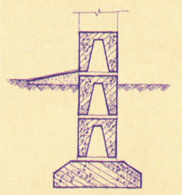

Конструкции фундаментов подвалов (ицокольных этажей) в принципе не отличается от рассмотренных выше конструкций фундаментов бесподвальных зданий; кним предъявляются аналогичные требования, и выполняются они из тех же материалов. Пол этих помещений в большинстве случаев находится ниже глубины промерзания грунтов, поэтому под стены подвальных помещений, как правило, укладывается ленточный фундамент, подошва которого лишь конструктивно располагается немного ниже отметки пола. Наибольшее распространение получило устройство стен и фундамента подвала из сборных, индустриальных бетонных блоков. Конечно, возможно применение и иных традиционных материалов (кирпич, бетон и др.). При слабых грунтах блоки ставят на железобетонную подушку, укладываемую на песчаную подготовку толщиной 150мм.
Блоки фундаментов и стен подвала формуются из бетона марки 100 или 200. Обычная толщина и высота блоков 400, 500 и 600мм, длина (номинальные размеры) от 900 до 2400мм. Для сборных стен отапливаемых подвалов целесообразно применять облегченные блоки с пустотами- сквозными, шириной не более 40мм или широкими, замкнутыми с верхней стороны, пустотами. Однако пустотелые блоки в насыщенных водой грунтах могут нуждаться в дополнительной гидроизоляции и теплозащите.

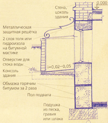

Для освещения и проветривания подвалов в их наружных стенах устраивают окна, расположенные своей значительной частью ниже уровня земли, а перед окнами- колодцы, называемые приямками.
Стенки приямков выполняют из красного кирпича или железобетона. Снаружи стенки обмазывают горячим битумом за два раза, изнутри штукатурят щелочным раствором; дно выполняют из бетона с уклоном от окна и дренирующим стоком. Сверху приямок и окно закрывают защитной металлической решеткой.

Для защиты фундаментов и стен от дождевых и талых вод вдоль наружных стен устраивают отмостку шириной 600-800мм (на200мм больше свеса крыши) с уклоном от здания в 5-10%. По наружному краю отмостки целесообразно прорыть канавку или уложить распиленную вдоль асбоцементную трубу. Если к зданию примыкает тротуар, то отмостку не делают.

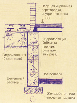

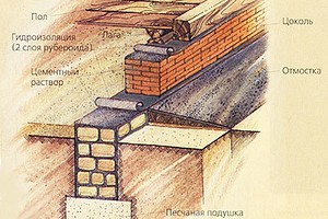

Для того чтобы преградить подъем капиллярной влаги по всему горизонтальному сечению наружных и внутренних стен, прокладывают гидроизоляционный слой, состоящий, например, из двух слоев рубероида на мастике или из слоя 20-30мм жирного цементного раствора состава 1:2. Эту гидроизоляцию укладывают в наружных стенках на 100-150мм выше уровня отмостки или тротуара; во внутренних- на уровне подготовки под полы.
При наличии подвала горизонтальную гидроизоляцию в стенах устраивают на двух уровнях: первый слой в уровне пола подвала, второй- немного выше уровня отмостки. Кроме того, наружные стены подвальных помещений защищают и вертикальной гидроизоляцией, располагая ее на поверхности, соприкасающейся с грунтом. При сухих грунтах (уровень грунтовых вод ниже пола подвала или выше его, но не более чем на 0,2м) можно ограничиться обмазкой горячим битумом за два раза. При расположении уровня грунтовых вод от 0,2 до 0,8м выше пола водвала, с внешней стороны стен применяют оклеечную изоляцию, состоящую из трех слоев рубероида на битумной мастике. Эту изоляцию от возможных повреждений защищают кладкой из кирпича-железняка (120мм) на цементном растворе и при наличии агрессивной грунтовой воды слоем 120-250мм мятой жирной глины.
Изоляцию наружных стен подвала следует располагать на 0,5м выше уровня грунтовых вод, так как возможно колебание. Верхнюю часть стены выше оклеечной изоляции покрывают двумя слоями битума. Конструкция пола подвала должна выдерживать довольно большое давление воды снизу, поэтому поверх горизонтальной изоляции пола, уложенной на бетонную подготовку, укладывают нагрузочный слой бетона или цементную (асфальтовую) стяжку толщиной не менее 50мм.
