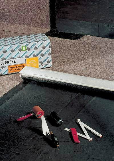

Работа по гидроизоляции требует особого внимания и аккуратности.

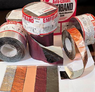

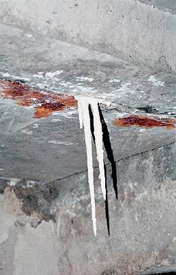

Причина образования сталактитов в подвалах жилых домов та же, что и в природных пещерах,Для аварийной ликвидации протечек используют битумно-полимерные ленты и быстро схватывающиеся цементы.

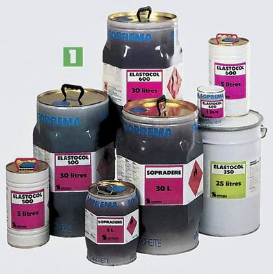

Проникающая и оклеечная гидроизоляция компании SOPREMA.

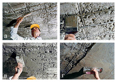

Стадии ремонта гидроизоляционного покрытия:
а) зачистка поверхности металлической щеткой;
б) нанесение кистью на металлическую арматуру антикоррозионного покрытия Kema Armafix;
в) нанесение слоя гидроизоляции Fasi FM (3 мм);
г) восстановление защитного слоя бетона с помощью затворяемой сухой смеси Fasi RM.

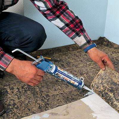

Мембрана на основе оксидированного битума, укрепленного стекловолокном. Внутренняя сторона
Самоклеящаяся гидроизоляционная мембрана на базе эластомерного битума.

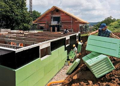

Плиты Styrodur не только защищают подвал от воды, но и спасают от холода.
