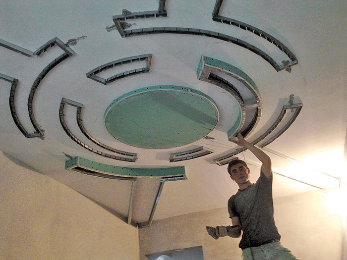

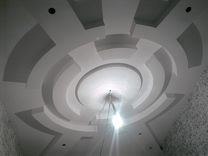

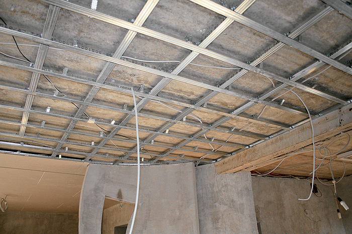

3, 4. Определить стоимость многоуровневого потолка из ГКЛ поможет замерщик специализированной компании. Он учтет пожелания и предложит оптимальное решение. По эскизам на потолке сформируют каркас из металлических профилей (3) и обошьют его гипсокартоном (4). Чтобы получить гарантию на потолок, малярноштукатурные работы нужно поручить той же фирме.

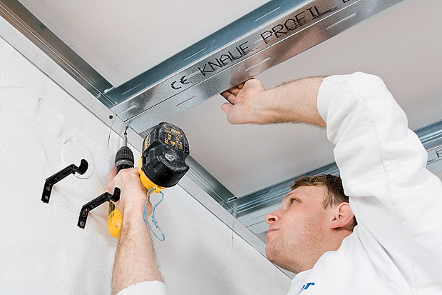

5, 6. По периметру каркас зафиксирован в потолочных направляющих профилях, установленных на стенах. Несущие ПП-профили размещены перпендикулярно профилям ПН, между ними на том же уровне.

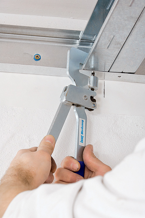

7. Быстро и удобно скрепить несущие металлические профили друг с другом методом просечки с отгибом в процессе монтажа каркаса поможет специальный просекатель "Штанцанге" (КНАУФ).

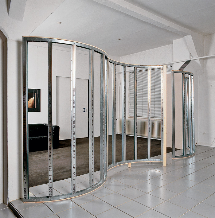

9. Направляющими для волнообразной перегородки служат обычные профили, но с надрезанными полками. После монтажа каркас обшили обычными ГКЛ. Их изогнули, предварительно прокатав игольчатым валиком и пропитав водой с помощью мокрой губки.

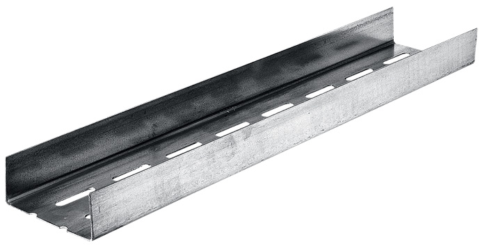

Основой для формирования каркаса чаще всего служат металлические профили, изготовленные методом холодной прокатки стальной ленты толщиной 0,5-0,8мм на профилегибочном оборудовании. Длина элементов, как правило, составляет 3000 или 4000мм, однако на заказ можно изготовить и изделия другой длины. Профили подразделяют на стоечные (ПС), направляющие (ПН), потолочные (ПП), потолочные направляющие (ППН или ПНП) и арочные (ПА).
Мнение специалиста
Профиль должен быть изготовлен из стального листа оптимальной толщины, так как от этого параметра зависит жесткость профиля, а следовательно, и всей конструкции. Кроме того, толщина стали влияет на прочность удержания шурупа в профиле, то есть обеспечивает надежное крепление обшивки к каркасу. Опытным путем специалисты нашей компании установили, что оптимальная толщина стального профиля составляет 0,55-0,6мм. Ксожалению, некоторые отечественные производители предлагают элементы меньшей толщины - 0,4-0,5мм, а иногда можно встретить профили толщиной 0,3мм. По стандарту компании Knauf (Германия) шуруп должен удерживаться в профиле при выдергивающем усилии не менее 45кг. Профиль толщиной 0,6мм обеспечивает это условие с запасом. Если толщина стали менее 0,55мм, требование не выполняется. Чтобы существенно повысить производительность труда, металлические профили режут и собирают с помощью разнообразных приспособлений и инструментов: электроножниц, просекателей ит.д. Места разрезов оцинкованных профилей не нуждаются в дополнительной защите от коррозии.
Аркадий Дашкевич, начальник технического отдела КНАУФ

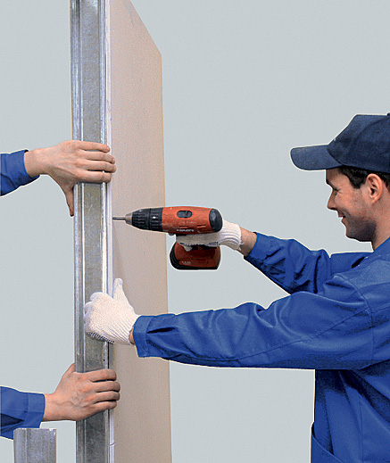

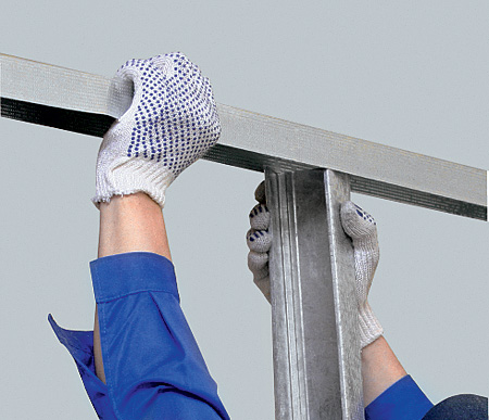

ПС служат вертикальными стойками каркаса в межкомнатных перегородках и облицовках. Такой профиль монтируют в паре с направляющим соответствующего размера, скрепляя их с помощью шурупов или просекателя. При этом все стойки каркаса должны быть развернуты в одну сторону. Размеры сечения - 50/50, 75/50, 100/50мм.

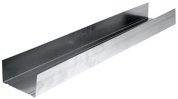

ПН выполняют функцию направляющих для стоечных профилей. Эти изделия используют также для создания перемычек между ПС в каркасах перегородок и облицовок. Их обязательно прикрепляют к потолку и полу. Размеры сечения - 50/40, 75/40, 100/40мм.

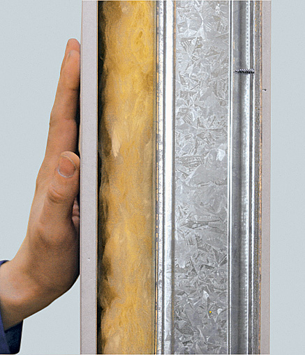

Если возникли сомнения в качестве профиля, попытайтесь покрутить его в руках так, словно выжимаете мокрое полотенце. Профиль, который легко перекрутится, лучше не использовать, поскольку из-за недостаточно жесткого каркаса на финишной отделке непременно появятся трещины. Это может произойти через 1-2 года или после того, как к такой стенке прислонится достаточно крупный человек. Мастера проверяют надежность металлического профиля иначе: вкручивают в него саморез, затем берут пассатижи и пробуют выдернуть. Если он срывается, корежа металл, изделие не используют. Дело в том, что при монтаже ГКЛ (в толщу последних крепеж необходимо утопить так, чтобы он не мешал последующей шпаклевке) существует риск перетянуть саморезы и сорвать их с профиля. Только доверив работу профессионалам, вы можете быть уверены в том, что они правильно выберут профили и грамотно возведут конструкцию независимо от ее сложности.

Каковы критерии выбора металлических профилей и стоит ли их придерживаться, если все недостатки впоследствии скроет обшивка? Так часто рассуждают недобросовестные отделочники, добиваясь определенной экономии за счет приобретения дешевой и, увы, некачественной продукции. Врезультате подобной небрежности возможно появление трещин на слое финишной отделки, ухудшение звукоизоляционных характеристик стен, перегородок и потолков. Каркас может повести, а иногда из-за плохих профилей обрушивается конструкция.
Один из показателей качества металлического профиля, во многом определяющий долговечность каркасной конструкции, - коррозионная стойкость. Не секрет, что изделия из оцинкованной стали гораздо меньше подвержены коррозии, чем изделия из черной стали. Поэтому наиболее качественные профили изготовляют только из оцинкованной стали. При цинковании она приобретает защитный слой.
Цена металлического профиля также способна служить критерием качества, поскольку она зависит от толщины стали, из которой это изделие изготовлено. На отечественных строительных рынках при желании нетрудно найти профили стоимостью от 12руб. за 1 пог. м, тогда как специалисты считают приемлемой цену от 40руб. за 1 пог. м. Профили для ГКЛ толщиной менее 0,35мм можно буквально согнуть руками. Применять их просто опасно, особенно при создании потолочных конструкций. Скачественными изделиями подобные манипуляции практически невозможны. Профессионализм рабочих тоже играет важную роль. Они должны знать особенности крепления профилей к поверхностям и друг к другу. Нарушения приводят к потере надежности всей конструкции. Самое печальное, что результат подобных недочетов может обнаружиться далеко не сразу.

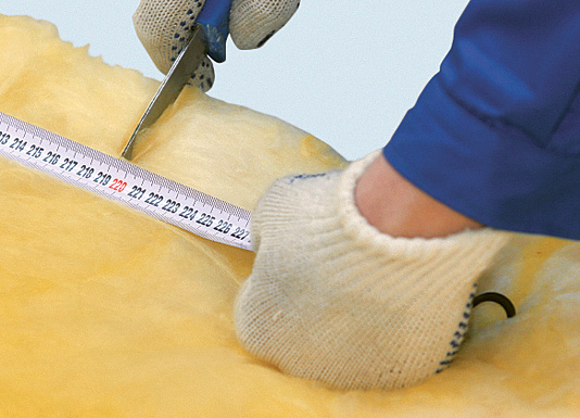

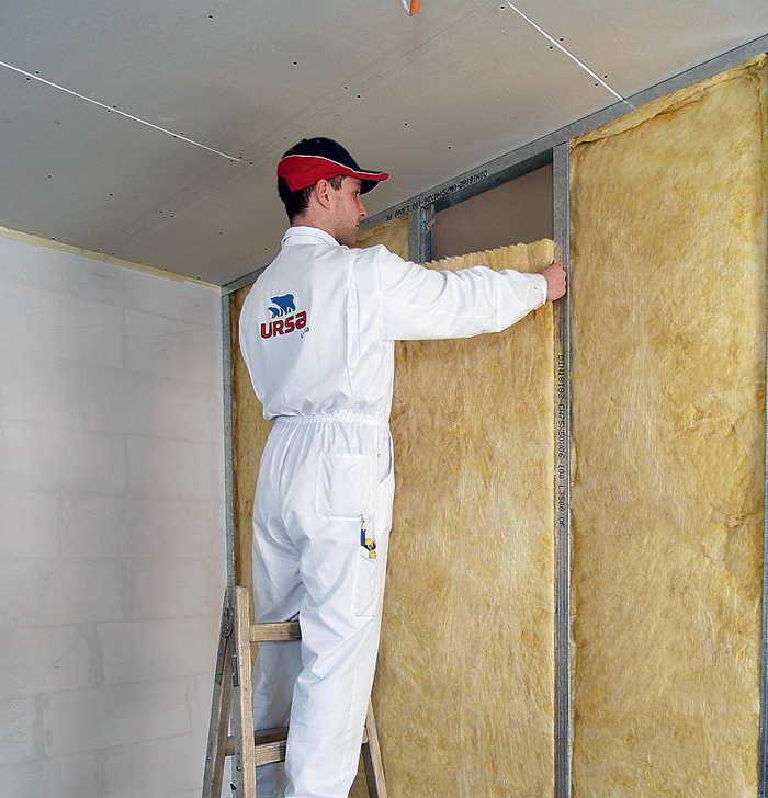

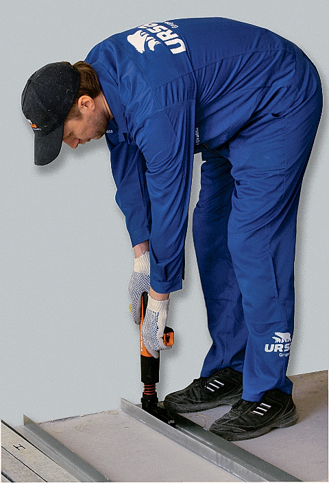

Монтаж каркасной перегородки с звукоизоляционным материалом начали с разметки на полу положения горизонтальных направляющих профилей, а также места установки стоек и дверных проемов. Затем разметку перенесли на потолок и примыкающие стены. Плоскости профилей, которые будут примыкать к стене или перекрытию, проклеили уплотнительной полиуретановой лентой. После этого ПН прикрепили к перекрытиям, используя анкерные крепления. Рекомендуемый шаг установки профилей - не менее 400мм (10). Вверхний и нижний ПН установили ПС: сначала в нижний, затем выровняли по вертикали и завели в верхний (11). Расстояние между центрами ПС должно составлять 600мм, от спинки крайней стойки до поверхности стены - также не более 600мм. ПС прикрепили к ПН саморезами (13/4,2мм). Листы гипсокартона (3000x1200мм) прикрепили к стойкам саморезами (12). При облицовке в два слоя необходимо избегать совпадения стыков листов первого и второго слоев. Перед установкой второго слоя рекомендуется зашпаклевать стыки листов первого слоя и отверстия в местах их крепления. Чтобы значительно снизить шумовое воздействие, в качестве звукоизоляции в каркасной перегородке использовали рулонный материал из штапельного стекловолокна "URSA GEO М-11 шумозащита" (URSA). Одновременно он послужил эффективной теплоизоляцией. Ширина мата - 600мм, поэтому при стандартном шаге стоек 600мм нарезать материал по ширине не пришлось - только по длине (13). Маты "URSA GEO М-11 шумозащита" обладают высокой упругостью. Их установили внутри каркаса враспор, без дополнительного крепления. Одна сторона материала примыкает к поверхности стойки, другая заходит в глубь П-образного профиля (14). Завершающий этап - монтаж второй стороны облицовки (15). После этого перегородку зашпаклевали и выполнили финишную отделку.
