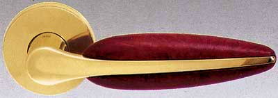

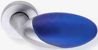

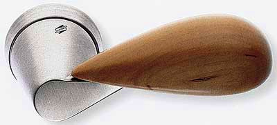

Защитники внутренних границИтальянская фирма COLOMBO для поверхностной обработки ручек использует в основном матовый хром. Защитники внутренних границСочетание разных материалов в изделиях от MANDELLI. Защитники внутренних границРучки от COLOMBO относятся к разряду дорогостоящих. Цены на них могут достигать $ 130-150. Защитники внутренних границРучки из латуни фирмы MANDELLI после полировки блестят, точно золото. Защитники внутренних границСуществует два типа фалевых ручек: розеточные и на пластине. И те и другие устанавливаются на дверь либо с помощью шурупов, либо на винтовых стяжках. Шурупы и винты у пластины расположены выше и ниже механизма замка, а крепеж розеточных ручек совпадает с местом его врезки. Защитники внутренних границРучка-ноб округлой формы от TESA с фиксируемой защелкой. Защитники внутренних границПри установке замка следите за тем, чтобы его язычок касался только выступа на планке и не повреждал наличник и дверную коробку. Защитники внутренних границКомпактная конструкция ручек от HOPPE позволяет устанавливать их даже на стеклянные двери. Защитники внутренних границФирма HOPPE производит модели с красно-зеленым индикатором, который показывает открыта или заперта дверь. Защитники внутренних границКомбинация дерева и матового хрома в ручке от COLOMBO. Защитники внутренних границ Защитники внутренних границСегодня на изделия фирмы AMIG и похожие модели от MHA, PALLADIUM (Испания), «НОРА-М» (Россия) приходится не менее половины всех продаваемых в России петель.

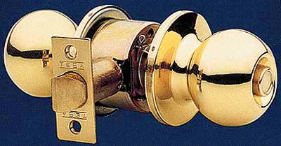

Ручки-нобы
Сегодня желание одного из членов семьи выделить из общей площади личный, скрытый от остальных уголок воспринимается как совершенно естественное. Сделать это позволяют имеющиеся в продаже замки для межкомнатных дверей. Правда, их запирающие свойства довольно условны. Такие устройства призваны скорее обозначить сам факт недоступной для других комнаты, нежели препятствовать взлому.
На внутриквартирные двери чаще всего устанавливают комбинированные замки-ручки кнопочной конструкции. Для краткости их называют ручки-нобы (от англ. knob — набалдашник). Именно на нобы приходится 50-60% объема продаж всех замков и защелок. К их достоинствам относятся простота и надежность механизма, легкость установки и, безусловно, доступная цена. Неброская форма ручки (сфера, цилиндр или конус) хорошо сочетается со многими интерьерными стилями — от ампира до авангарда. Основные поставщики таких замков на российский рынок — фирмы TESA (Испания), GULI (Китай), «НОРА-М» (Россия) и KWICK-SET (США; обычно лицензионное производство Тайваня, Кореи или Китая).
Нобы выпускаются в трех основных вариантах: обычная защелка, защелка с фиксатором, защелка с фиксатором и несложным замком. Фиксатор, как и цилиндрический механизм замка, расположен в корпусе самой ручки, что делает ее очень компактной. Еще одна конструктивная особенность заключается в том, что при нажатии кнопки (или повороте рычажка) фиксатора блокируется только ручка, но не механизм защелки. Иными словами, можно запереть дверь даже с блокированными ручками. Для вскрытия захлопнувшейся двери с противоположной стороны на ручке предусмотрено маленькое отверстие. Через него защелку можно отпереть прилагаемой отверткой или спицей.
Мы уже говорили о таком несомненном достоинстве ручек-нобов, как простота установки. Замок потребует лишь двух отверстий в дверном полотне и углубления для лицевой планки механизма защелки. Правда, одно из отверстий должно иметь диаметр около 50 мм. Следовательно, в дверь, оснащенную такой ручкой, трудно будет потом вставить замок другого типа.
На российском рынке представлены модели, сочетающие в себе устройство защелки-ноба и классическую форму ручки. Правда, язычок замка полностью убирается внутрь лишь при достаточно большом угле поворота ручки - около 70-80. Это обусловлено особенностью конструкции: изначально механизм предназначался для шаровой головки, при которой поворот кисти руки на 80-90 совсем необременителен. При переходе на классическую форму совершаемое рукой движение стало не вполне удобно.

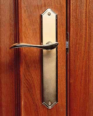

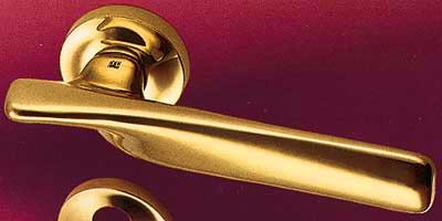

Классика

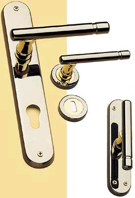

При выборе фалевых ручек покупатель нередко ограничивается осмотром их лицевой стороны. И замечает, что товар, довольно сильно разнящийся в цене, внешне отличается весьма незначительно. Обнаружив на коробке броскую надпись (например, Design Itali), покупатель выбирает более дешевое изделие. Не обращая порой внимания на такой немаловажный факт, как отсутствие на упаковке надписи, указывающей страну-производителя товара. Советуем не торопиться и посмотреть на тыльную сторону ручки. Там иногда можно обнаружить просто удивительные вещи. Скажем, арабскую вязь на изделии, выдаваемом за итальянское...К традиционным формам фурнитуры для межкомнатных дверей можно отнести фалевые ручки, использующиеся вместе с плоским врезным механизмом. На нашем рынке продукцию такого рода предлагают фирмы AMIG, LLAMESAN, MANDELLI, FRASCIO, М.В.С., ABLOY и др. Различают два типа фалевых ручек: розеточные и на пластине. И те и другие устанавливаются на дверь либо с помощью шурупов, либо на винтовых стяжках. Шурупы и винты у пластины обычно закрепляются выше и ниже механизма замка, а крепеж розеточных ручек совпадает с местом его врезки. Следовательно:
- Если для крепления ручек предусмотрены сквозные винтовые стяжки, при покупке изделия необходимо убедиться в том, что на механизме замка или защелки имеются отверстия, совпадающие с крепежными отверстиями на розетке или пластиковой обойме.
- При использовании шурупов достаточно выяснить, обеспечит ли толщина дверного полотна надежность крепления фалевой ручки.
Для стандартных дверей, имеющих толщину 40 мм и оснащенных тонким (10-14 мм) запирающим механизмом, вполне подойдут ручки, предусматривающие крепление с помощью шурупов. В других случаях (например, при толщине полотна около 30 мм) лучше использовать сквозные винтовые стяжки.
У качественной ручки отверстие для штока перпендикулярно плоскости пластины или розетки. Желательно наличие пластиковой втулки. Лишь в таком случае механизм будет работать мягко, без перекосов.

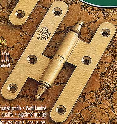

Петли

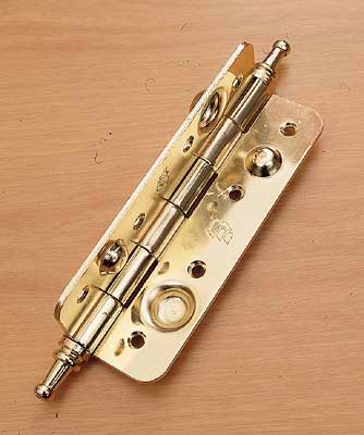

Существует два основных вида петель для обычных деревянных дверей: универсальные и классические. Последние состоят из двух разъемных половинок — левой и правой. Покупатели нередко делают выбор в пользу универсальных петель как раз по той причине, что боятся запутаться, определяя направление открывания двери.
Универсальные петли ($ 2-4) имеют несколько трущихся плоскостей (в отличие от классических, где их всего две). Следовательно, нуждаются в постоянной смазке. В некоторых случаях этот недостаток устраняют с помощью пары подшипников. Но тогда достаточно каких-нибудь 5-10 мм отклонения от вертикали, чтобы дверь начала самопроизвольно закрываться или открываться. Поэтому петли с подшипниками рекомендуется применять только при очень тяжелых дверях (более 50 кг). Недорогие универсальные петли имеют и еще одну неприятную особенность — у них постепенно отвинчивается, а затем и совсем отваливается нижняя фигурная гайка. Нередко ремонт еще не закончен, а половина гаек уже потеряна.
При покупке петель посмотрите, имеется ли зазор между их картами в сложенном состоянии. Лучше всего, чтобы его не было вообще или он не превышал 1-1,5 мм. Чем больше этот зазор, тем на большем расстоянии друг от друга окажутся дверное полотно и коробка.
Латунные полированные петли предпочтительнее петель с покрытием, которое менее устойчиво к механическим повреждениям да еще может изменить свой цвет под действием химических веществ. В большей степени это относится к бихроматированному покрытию, в меньшей — к хромовому и никелевому.
Не менее половины продаваемых на нашем рынке петель составля-ет продукция испанских произво-дителей AMIG, MHA, PALLADIUM и российской фирмы «НОРА-М» (цена — от $ 1,5 до $ 4). Причина такой популярности изделий в их удачной конструкции. Это компактные и доста- точно изящные латунные петли с до- вольно толстыми картами (3 мм). Но самое главное — на конце стального пальца петли находится вращающийся закаленный шарик. В результате трение между плоскостями значительно уменьшается, скрипят такие механизмы очень редко.

Есть простое правило определения сторонности петель: какой рукой вы открываете дверь на себя, такие петли и нужны.Самые дорогостоящие модели фалевых ручек выпускают, как правило, итальянские фирмы, например COLOMBO и MANDELLI. Цены на некоторые их изделия — особенно с декоративными вставками из дерева, стекла или даже аквамарина — могут достигать $ 130-150. Что ж, авторский дизайн всегда стоит дорого. Но это все же максимальные значения. Основной ценовой диапазон итальянской продукции — $ 30-60. В нем, помимо уже названных производителей, работают еще МВС и FRASCIO.
