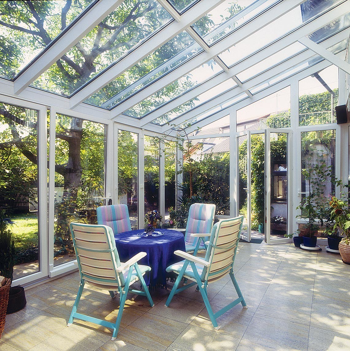

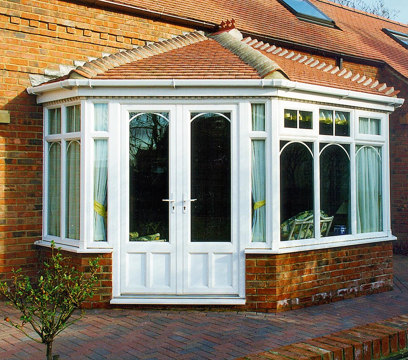

В  последние годы многие владельцы загородной недвижимости успели не только обзавестись электронными системами охраны жилища, но и на практике удостовериться в их эффективности и надёжности. Похоже, теперь необязательно закрывать вход в дом тяжёлой, подверженной коррозии и притом плохо изолирующей тепло стальной конструкцией. Вполне подойдёт деревянная или пластиковая дверь. Преимущество последней в том, что она не гниёт, не коробится, хорошо защищает от сквозняка и отлично вписывается в дизайн остеклённых построек и пристроек — беседок, крылец, веранд. На этот раз речь пойдёт о распашных дверях, а о раздвижных мы расскажем в позже.

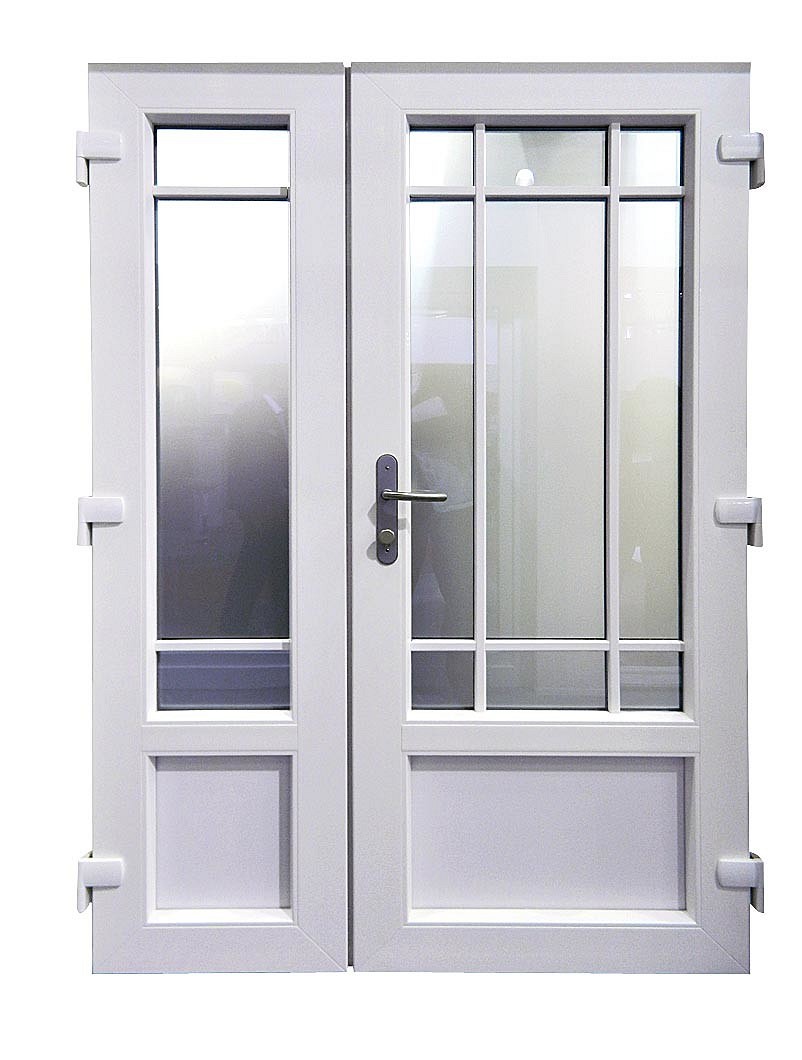

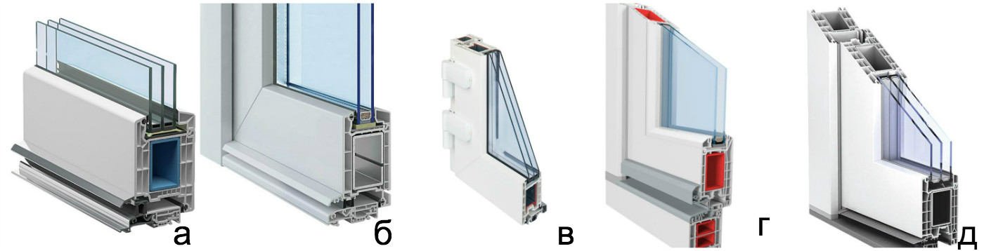

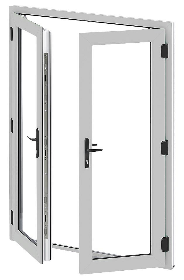

Пластиковый дверной блок, как и любой другой, состоит из коробки (рамы), полотна и фурнитуры (петель, ручек, механизма запирания). Однако все эти детали довольно специфичны. Коробка и обвязка створки. Данные элементы сваривают из экструдированных ПВХ-профилей, по форме сечения напоминающих оконные, однако более широких и прочных — они есть в ассортименте компаний Deсeuninck, KBE, VEKA, REHAU и др. Желательно, чтобы изготовитель двери применял профили класса А по ГОСТ 30673-99 — с наружными стенками толщиной не менее 2,8 мм. Чтобы обеспечить жёсткость и прочность коробки и створки, а также компенсировать тепловое расширение пластика, рамочные детали должны быть армированы стальной трубой квадратного сечения, а в углах необходимо установить свариваемые поливинилхлоридные соединители. Кроме того, должны присутствовать винтовые стяжки в углах створки с петлевой стороны. Без такого усиления дверь провиснет и перестанет открываться и закрываться. Заметим, что у дверных профилей, как правило, меньше внутренних камер, чем у оконных: наиболее распространены трёх- и четырёхкамерные системы. Соответственно, ниже и сопротивление теплопередаче — оно редко превышает 0,57 м²●°C/Вт. Однако практика показывает, что ПВХ-профиль промёрзнет лишь при температуре ниже –18°C (в то время как коробка стальной двери может изнутри покрыться инеем уже при –8°C).

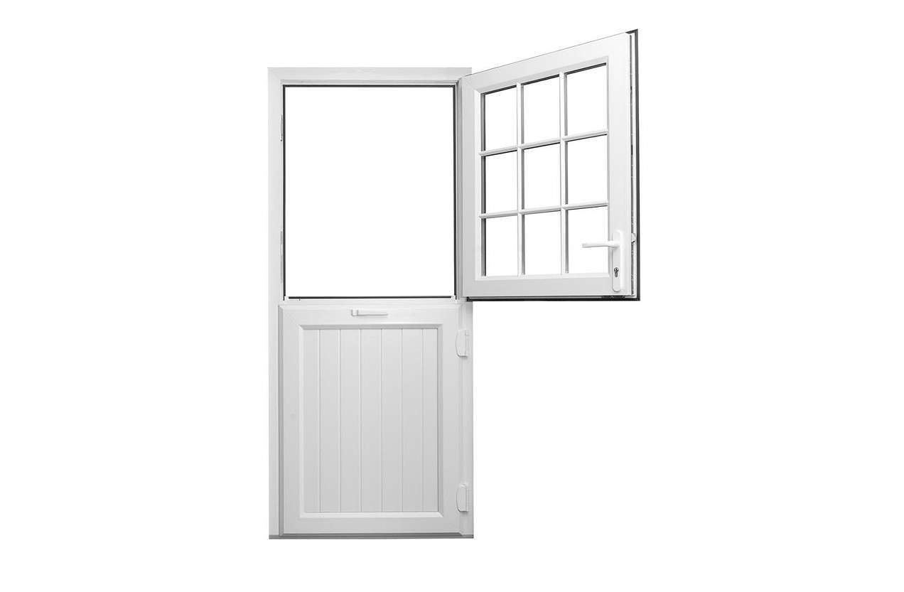

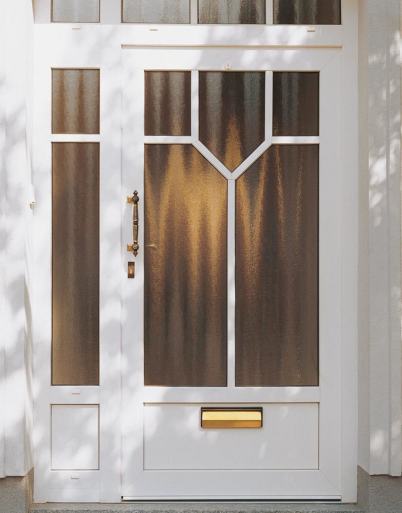

Заполнение. В обвязку полотна можно вставить один большой стеклопакет, два или несколько (если поле остекления разделено на части переплётом) либо комбинировать стеклопакет с непрозрачной вставкой-филёнкой из сэндвич-панели (пенополистирол или пенополиуретан + листовой пластик либо MDF).
Большинство систем профилей позволяют установить заполнение толщиной до 34 мм. Таким образом, сопротивление теплопередаче конструкции может достигать 0,67 м²°C/Вт — почти как у стены из бруса 100 х 100 мм.

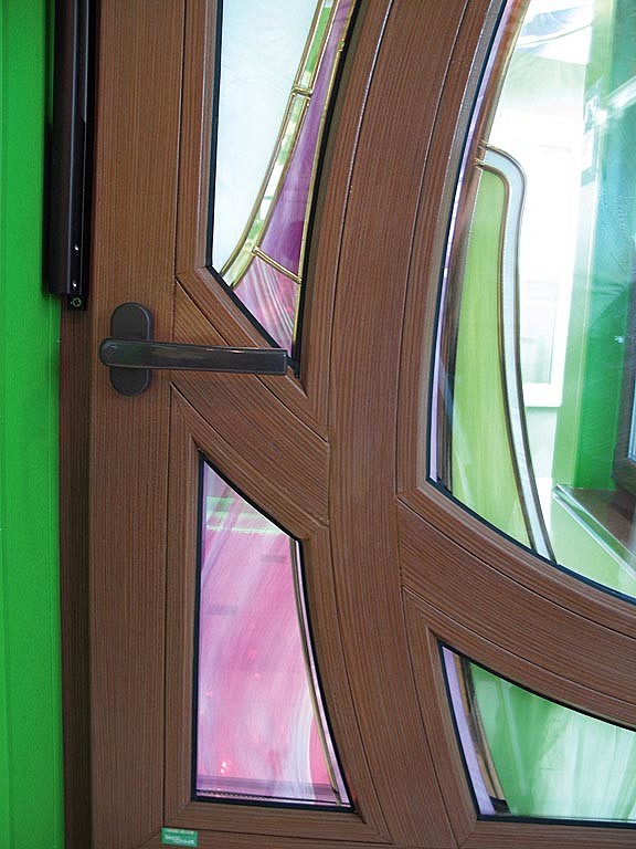

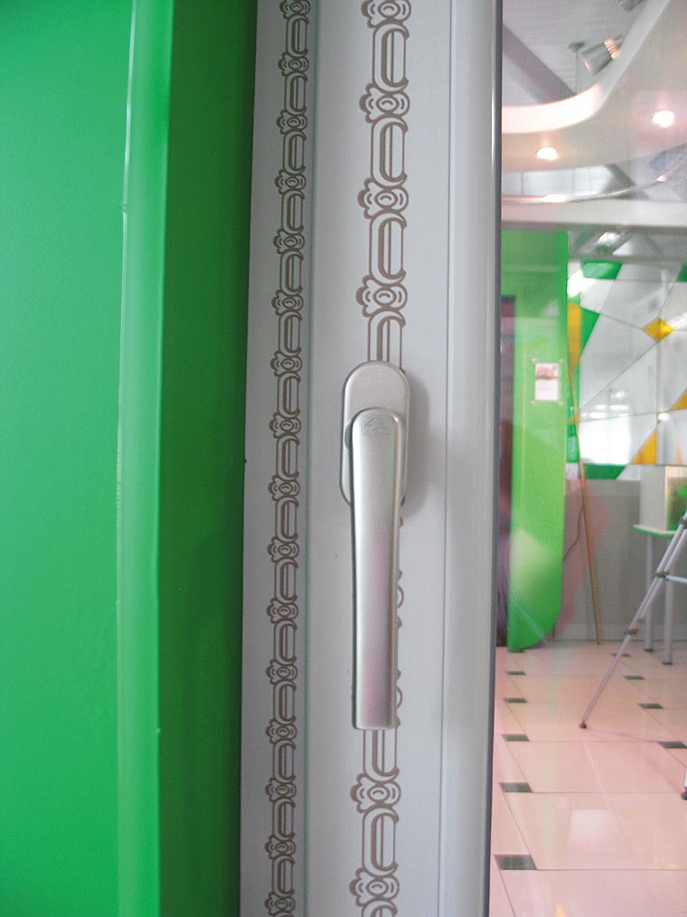

ПРЕОБРАЖЕНИЕ ПЛАСТИКА

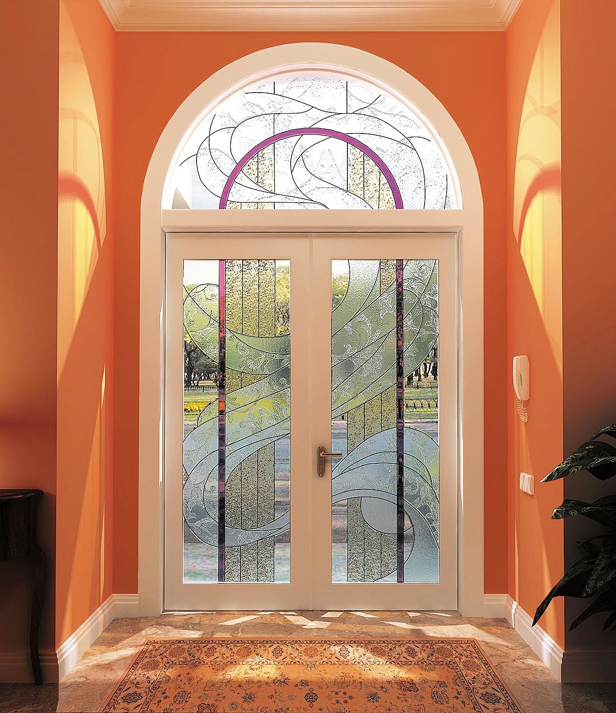

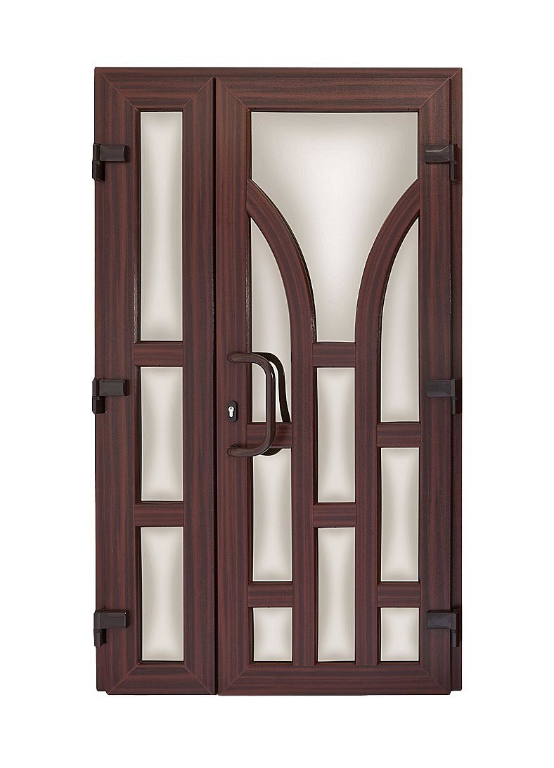

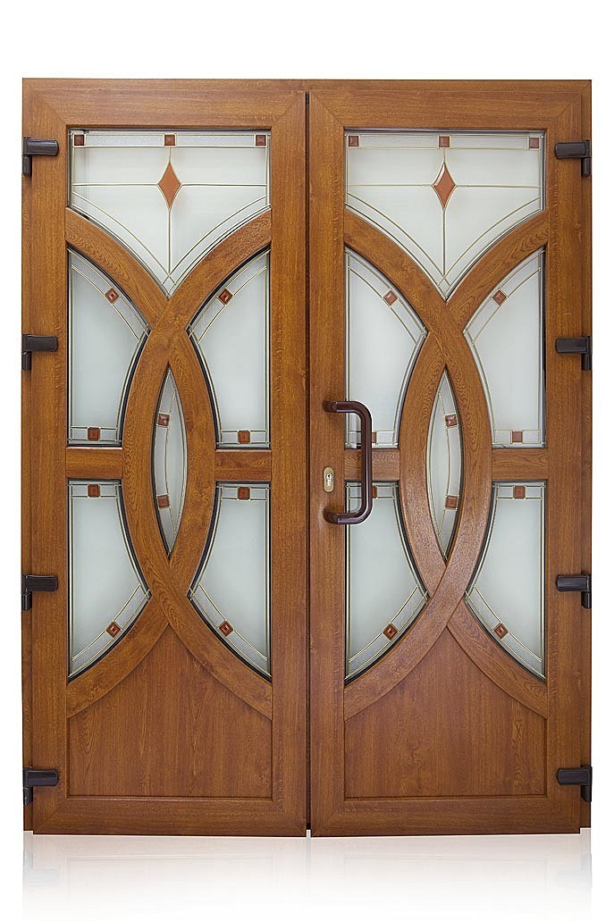

Чтобы входная дверь из ПВХ не напоминала офисную, её стоит ламинировать либо окрасить. Сегодня рынок предлагает огромный выбор декоративных покрытий для ПВХ. Ежегодно появляются новые тонкослойные пластики и плёнки, имитирующие дерево, кожу и другие материалы; улучшилось и качество ламинации: облицовка выдерживает десятки лет эксплуатации на открытом воздухе и под прямым воздействием солнечных лучей. Для окраски рамных профилей и панелей-филёнок используют долговечные (со сроком службы до 50 лет) акриловые составы, причём в последнее время стал доступен компьютерный подбор цвета, позволяющий попасть в тон, например, кровельного покрытия или стеновых панелей. Некоторые компании наносят на рамные профили цветной орнамент либо отделывают их в технике патинирования или кракелюра. Стилизовать дверь под старину помогут также особые ПВХ-профили — пилястры с рифлением, фасонные наличники, сандрики и т. д. Правда, они довольно дороги и поставляются на заказ — зачастую эти детали дешевле и проще изготовить из дерева. Ещё одно выразительное средство декора — стеклопакет. В его составе можно использовать тонированное, матированное и художественное (витражное, гравированное) стекло, а также декоративные листы поликарбоната.
Дверной блок из ПВХ — достаточно сложная конструкция, качество которой зависит от множества факторов. Важно, например, чтобы использовались только комплектующие, рекомендованные производителем системы профилей, и присутствовал операционный контроль, ведь многое зависит от скрытых деталей (усилительных вкладышей, соединителей углов). Замки следует применять как минимум с тремя точками запирания для исключения перекосов створки в процессе эксплуатации. При монтаже ПВХ-двери важно не допустить деформации дверного полотна и рамы. Для этого необходимо, чтобы положение петлевой стороны последней было выверено по уровню в двух плоскостях. Противоположная сторона выставляется по притвору навешенной створки с контролем диагоналей. Не допускается устанавливать створку из профилей для входной группы в раму для обычной оконной створки.

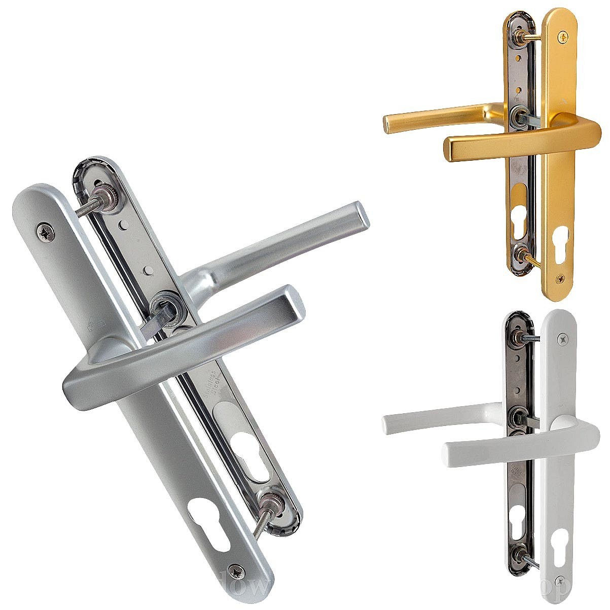

ВЫБОР ФУРНИТУРЫ

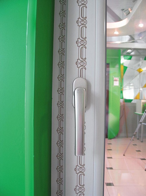

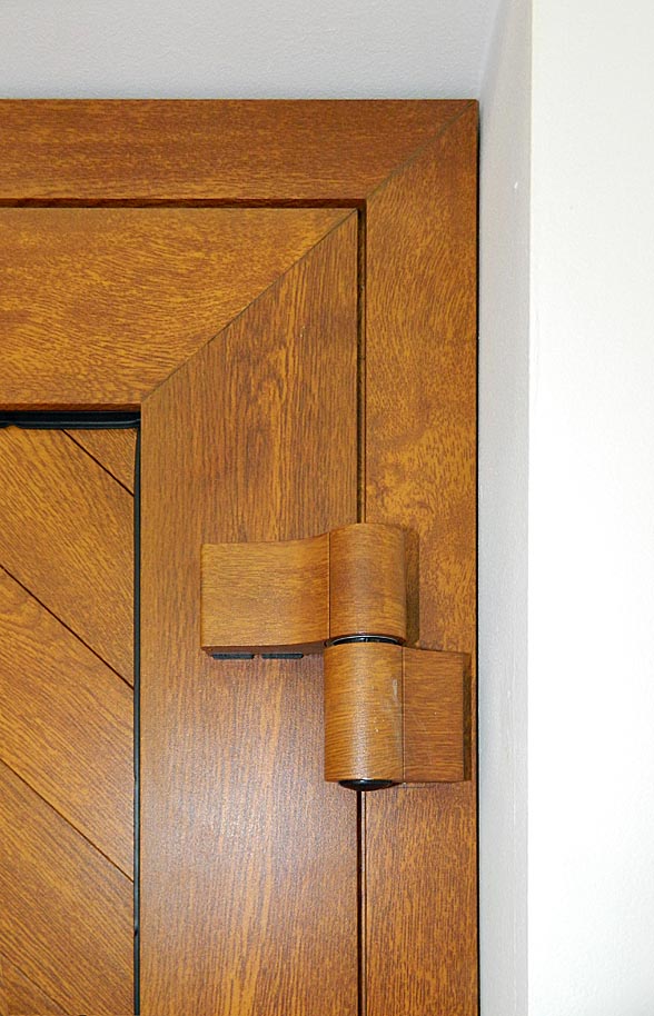

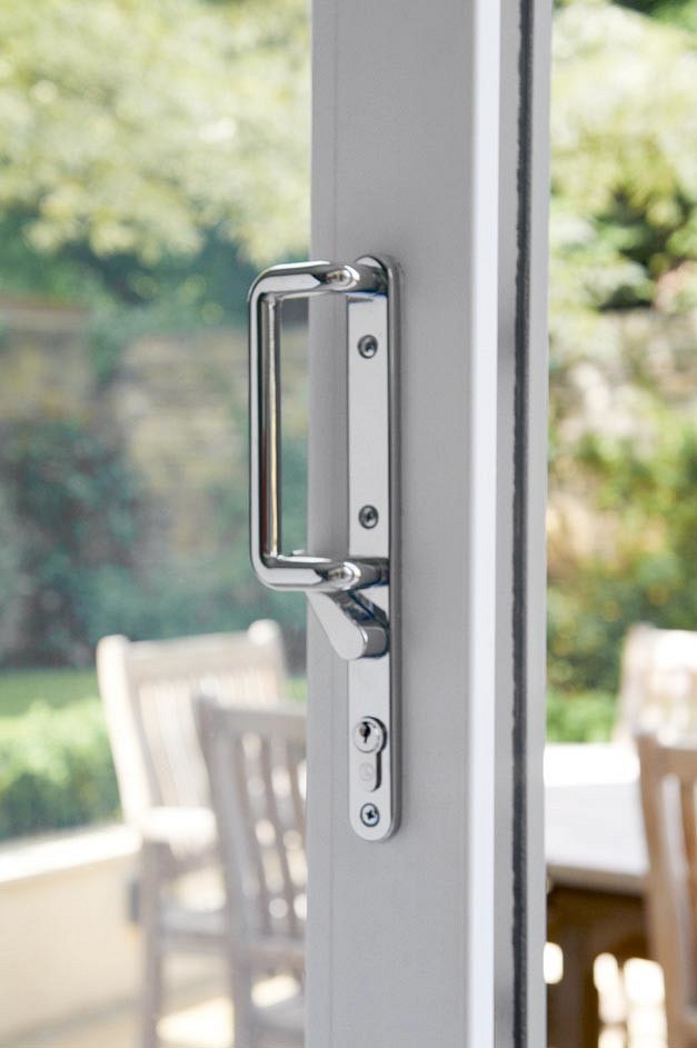

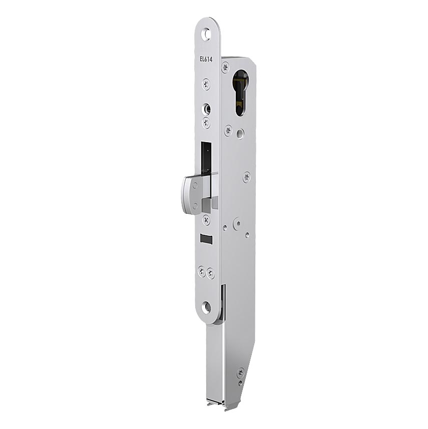

ПВХ-двери оснащают особыми накладными петлями, основные требования к которым — достаточная грузоподъёмность (она должна как минимум на 30 % превышать массу полотна), износостойкость, надёжность крепления и возможность регулировки. Лучшие изделия — стальные, со скрытыми креплениями, которые недоступны при закрытой створке. Не следует экономить, приобретая петли, которые регулируются с помощью подкладок, — винтовой способ намного удобнее. Если вы заинтересованы в повышении взломостойкости конструкции, обратите внимание на модели запирающих устройств с крюкообразными ригелями, мешающими отжать створку, — такие изделия есть в ассортименте фирм Abloy, MACO, Hautau и др.

ПВХ-двери: из профи лей VEKA Softline 82 с комбинированным (ПВХ + алюминий) порогом (от 14 500 руб./м2) (а); из профилей VEKA Softline с трёхкамерной створкой (от 12 тыс. руб./м2) (б); из профилей REHAU 70 мм с четырёхкамерной створкой и низко- профильным порогом (от 10 500 руб./м2) (в); из профилей KBE 70 мм с пороговыми накладками и двойным армированием рамы (от 13 тыс. руб./м2) (г); из профилей KBE-76 с пятикамерной створкой (от 12 500 руб./м2) (д)
