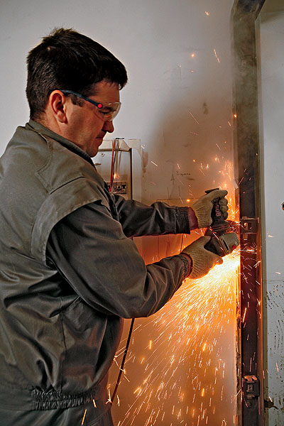

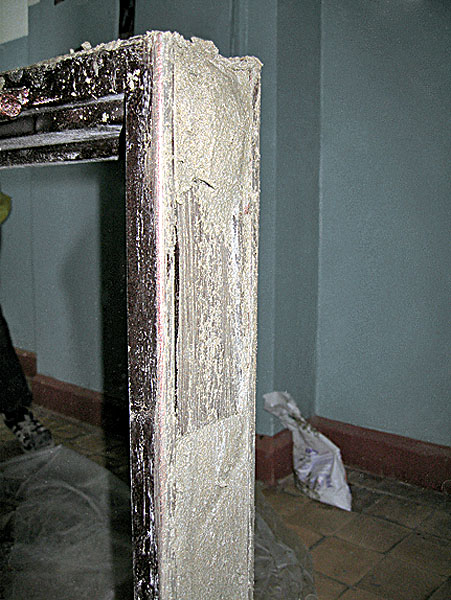

Cтарые, установленные еще в 90-хгг. ХХв. двери сегодня нередко заменяют новыми. Демонтаж конструкции, как правило, трудностей не вызывает В союзе со стенойФото 1

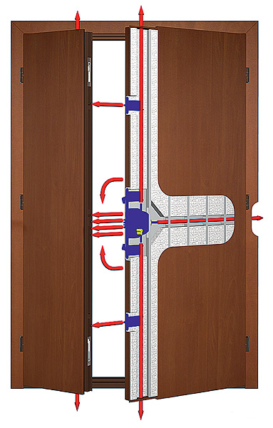

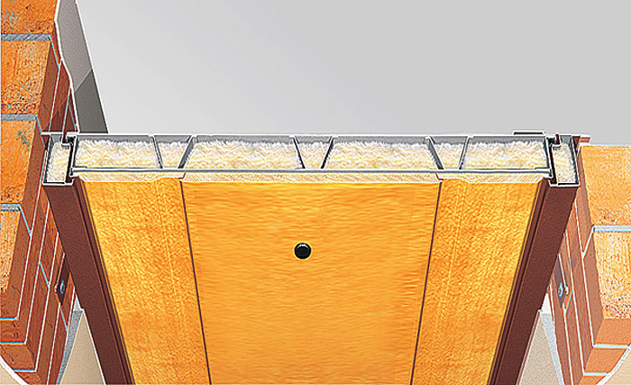

"Гардиан" В союзе со стенойФото 2
"Гардиан"

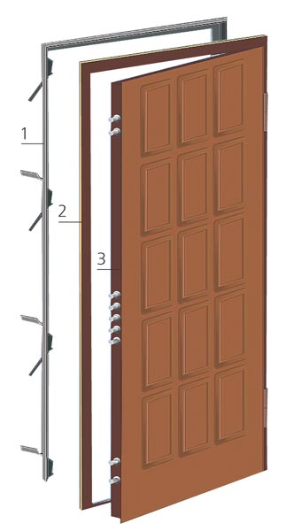

Конструкция итальянской двери:
1 — вспомогательный короб;
2- основная коробка;
3- полотно В союзе со стенойФото 11

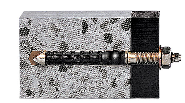

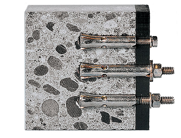

Для крепления дверной коробки используют в основном механические гильзовые анкерные болты(11); для стен из пористых материалов больше подходят химические анкеры(12), стержень которых удерживается в отверстии при помощи клеящего состава В союзе со стенойСпособы выполнения обсады под установку стальной двери:

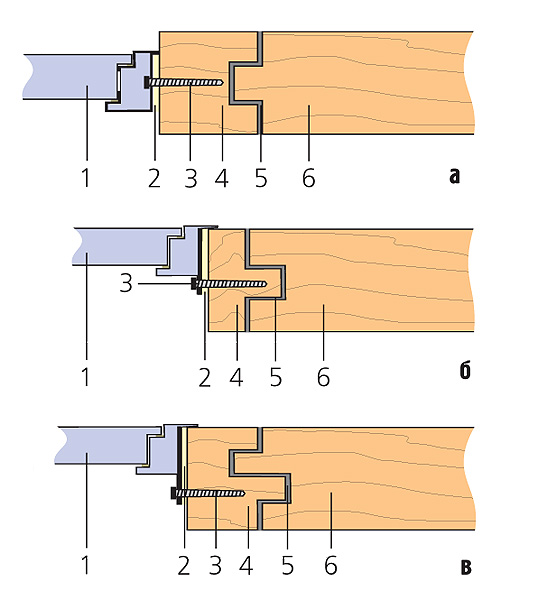

а- из бруса сечением 150150мм с выбранным в нем пазом;
б- из бруса 15050мм со шпунтом (гребнем);
в- со сложным пазогребневым замком;
1- дверной блок;
2- монтажная пена;
3- винт-"глухарь";
4- стойка обсады;
5- уплотнение (пакля, джутовольняное волокно ит.д.);

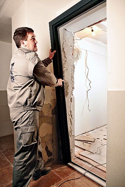

О размерах. Непременным условием качественного монтажа стальной двери является соответствие ее габаритов размерам стенового проема (геометрия последнего при этом должна быть правильной, а боковины- строго вертикальными). Если дверь будет намного меньше проема, не удастся обеспечить надлежащую прочность крепления коробки к стене, что отразится на взломостойкости. Аесли дверь окажется больше, подстрогать или подпилить ее не получится. Поэтому либо металлические дверные блоки выполняют на заказ под существующий проем, либо реконструируют (чаще всего увеличивают) последний, подгоняя под готовый блок. Часть российских предприятий ("БАРС Стальные двери", "Оплот", "Сонэкс" идр.) и некоторые зарубежные, наладившие производство дверей в России (например, Mul-T-Lock, Израиль), изготовляют их лишь по заказанным размерам. Многие компании ("Гардиан", "Эста", "Ягуар-М", все- Россия; UNION-DI.BI., Италия) серийно выпускают изделия, размеры которых соответствуют стандартам фирмы (у разных фирм эти стандарты различаются), но готовы сделать дверь и по индивидуальному заказу- правда, тогда срок поставки может заметно возрасти. Двери только стандартной величины производят Leganza (Россия), Gardesa, Tesioporte (обе- Италия), Gerda (Польша), SuperLock (Израиль) идр.
Если ширина проема менее 850мм (как во многих новостройках, где деревянные входные двери установлены бескоробочным способом), в любом случае потребуется реконструкция. Ведь дверная коробка "съест" еще как минимум 90мм, и размеры проема перестанут соответствовать СНиП21-01-97 "Пожарная безопасность зданий и сооружений", согласно которому ширина эвакуационного выхода из квартиры "в свету" должна быть не менее 0,8м.
При увеличении проема срубают или срезают часть стены с одной или двух сторон (первый вариант обойдется дешевле, однако расположение проема не всегда позволяет к нему прибегнуть). Если проем лишь немного меньше, чем необходимо, а стена толстая и прочная, достаточно выбрать снаружи четверть под дверную коробку. Преимущество этого способа еще и в том, что он не требует согласования в органах жилищного надзора, ведь габариты проема не меняются.

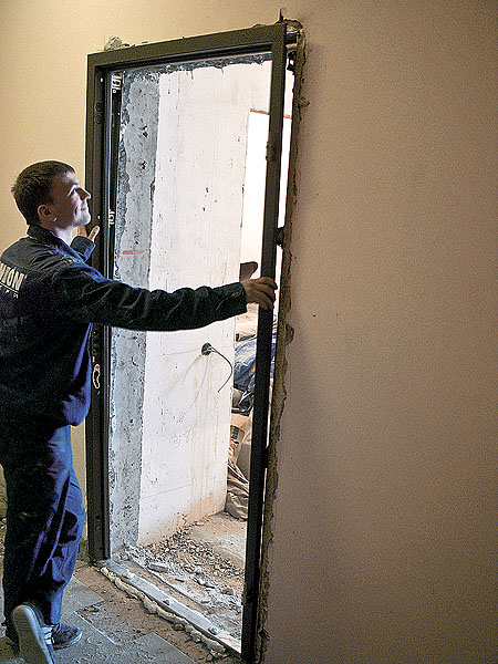

В союзе со стенойФото 3
"БАРС Стальные двери»
В союзе со стенойФото 4
В союзе со стенойФото 5

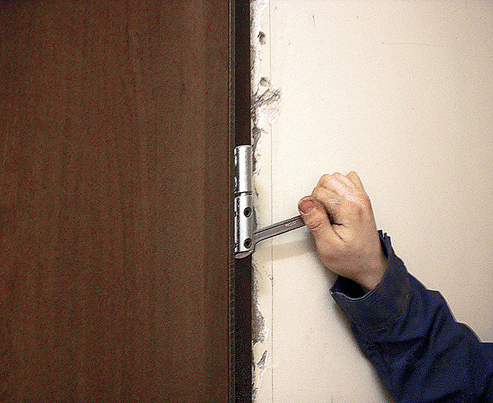

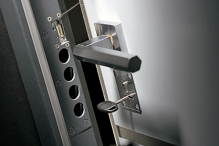

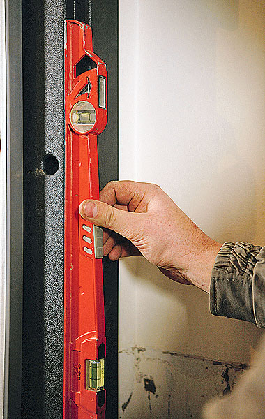

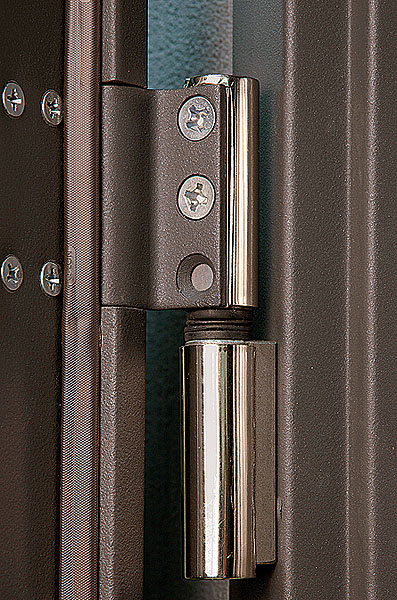

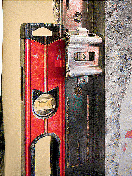

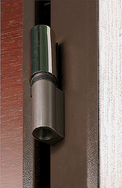

Регулируемые петли(3,4) позволяют идеально выровнять полотно и добиться мягкой работы замков(5); при обычных петлях ответные отверстия в коробке нередко приходится растачивать.
Возможна и обратная ситуация- размеры проема слишком велики, чтобы установить обычную однопольную дверь. Тогда можно уменьшить проем, а для этого придется использовать кирпичную кладку или бетонирование (с обязательной "привязкой" к капитальной стене при помощи прутков арматуры). Дверь разрешено монтировать лишь через 7-14 дней после окончания "стройки". Другой путь- приобрести нестандартную дверь (двустворчатую и/или с фрамугой). По цене оба варианта сопоставимы, а плюсы второго в том, что он позволяет обойтись без "мокрых" работ. Ктому же, раскрыв обе створки широкой двери, удастся без лишних хлопот внести в дом мебель и крупногабаритную технику.

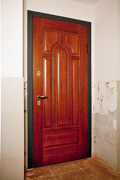

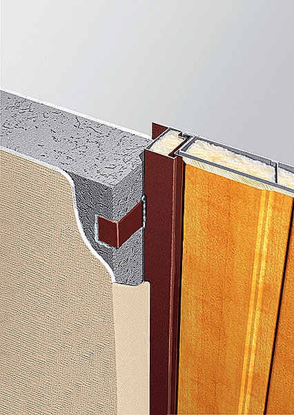

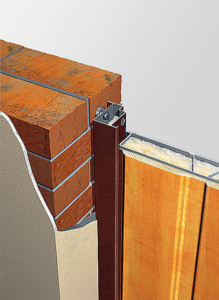

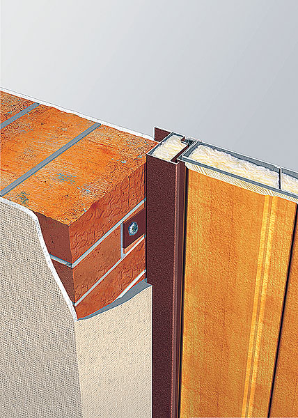

На нужной глубине. Иногда, чтобы не уменьшать дверной проем, коробку стальной двери монтируют внакладку, то есть располагают полностью с внешней стороны стены. При таком способе добиться приемлемой воздухонепроницаемости и звукоизоляции невозможно, поэтому необходима вторая дверь. Поскольку удобно это не всегда, в настоящее время дверные блоки предпочитают устанавливать непосредственно в проем. Наиболее распространенный метод таков: дверной блок размещают заподлицо с внешней плоскостью стены, а отбортовками коробки (они же- интегрированные наличники), наложенными снаружи на стену, закрывают монтажный зазор. Однако этот прием хорош только в том случае, если стена абсолютно вертикальна и не имеет неровностей, а толщина стали наличника- не менее 4мм. Ведь зазор между наличником и стеной (как и слабость металлоконструкции) снижает взломостойкость двери: отжав наличник, злоумышленники получат доступ к узлам крепления коробки.

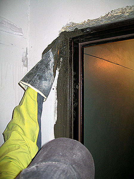

Более надежен следующий способ: по периметру проема выбирают четверть глубиной 10-30мм, в которой утапливают отбортовку коробки. Еще выше будет взломостойкость двери, если расположить ее посередине глубины проема (в этом случае отбортовку коробки срезают), однако открыть створку более чем на 90-110 не получится.

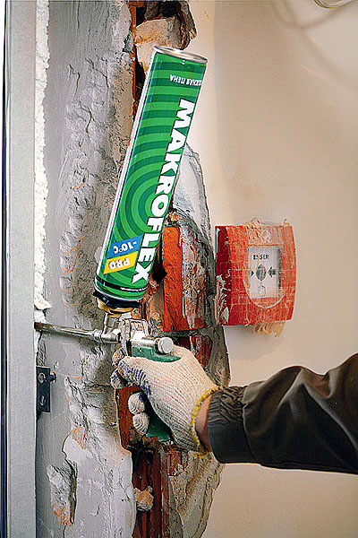

Монтажный шов. Ширина зазора при любом способе установки стальной двери должна быть не менее 5 и не более 20мм. Чаще всего зазор заливают полиуретановой пеной, иногда- цементным раствором с добавлением пластификатора. Пена технологичнее, к тому же ее теплоизоляционные свойства лучше, поэтому сегодня предпочтение отдают именно этому материалу. Проследите только, чтобы шов заполнили на всю глубину, без пустот и разрывов.

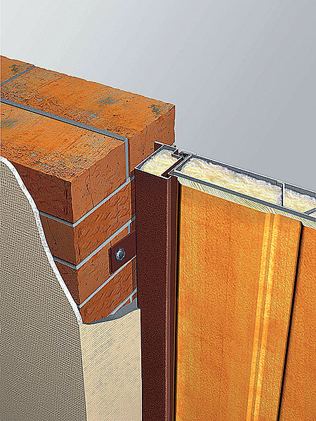

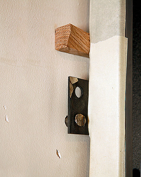

На способ монтажа влияют и особенности устройства дверного блока, точнее- дверной коробки. Коробка металлической двери- это сварная конструкция из сортового металлопроката (уголка, трубы квадратного сечения) или специального гнутого профиля; она всегда представляет собой замкнутый контур, то есть имеет порог. Если вы планируете обойтись без второй двери, необходимо, чтобы притвор был с двумя контурами уплотнения. Значит, следует выбрать дверной блок с коробкой из двух труб разного сечения, сваренных по длине, или из гнутого профиля.
Чаще всего коробку крепят к стенам стальными штырями через отверстия в монтажных пластинах ("ушах"), приваренных к ее стойкам, либо (если толщина стены недостаточна или дверь заглублена в проем) через отверстия в самих стойках. Узлов крепления должно быть не менее шести. Длина штырей зависит от материала стен. Так, для бетона подойдут арматурные прутки диаметром 12-14мм и длиной 150-200мм; если же стена кирпичная, длина штырей должна быть не менее 350мм.

Коробки итальянских дверных блоков- составные (из российских компаний двери с такими коробками выпускает пока только "Эста"). Они включают два элемента- основной короб и вспомогательный. Последний устанавливают в проеме, используя анкерные болты диаметром 10мм и длиной 150мм (как правило, их 12). После монтажа вспомогательного короба к нему привинчивают основной. Винтовое крепление невидимо и недоступно с внешней стороны (винты невозможно распилить и взломать таким образом дверь). Но при этом оно регулируемое, поэтому, если при установке вспомогательного короба были допущены погрешности, их легко исправить. Еще один плюс подобной конструкции- дверь можно без особого труда (и, что еще важнее, без повреждений) демонтировать.

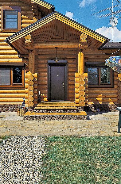

Деревянные дома. Внаши дни стальные двери приобретают практически для любого жилья, в том числе для деревянных дачных домов. Специфика рубленых стен в том, что на протяжении нескольких лет после завершения строительства здания они дают усадку, которая составляет 6-10 % от их высоты. Если вставить в проем, не подготовленный особым образом, металлическую дверь, стена просто «повиснет» на ней. Для двери этот процесс тоже не будет безболезненным: давление на коробку столь велико, что конструкция деформируется, и створка перестанет закрываться.
Дверные (как и оконные) проемы в деревянных домах всегда требуют устройства так называемой обсады, или "скользящей" черновой коробки, которая, с одной стороны, сохраняет прямолинейность стены по вертикали (фиксирует друг относительно друга торцы бревен или брусьев), а с другой- не препятствует усадке сруба. Ее стойки не прибивают к торцам бревен, а крепят враспор. Над верхней перемычкой обсады необходимо оставить зазор, превышающий расчетную высоту усадки на 50-60%. Его заполняют уплотнителем и закрывают нащельником (в домах из оцилиндрованного бревна) или прячут под обшивкой стен. Металлическую коробку устанавливают между стойками и крепят винтами-"глухарями" диаметром 8мм и длиной 80мм (по четыре-шесть с каждой стороны). Рекомендуемая ширина монтажного зазора составляет 10-15мм, а заполняют его полиуретановой пеной. Витоге стальная коробка и обсада работают как единое целое- бревна при усадке стен скользят свободно относительно всей конструкции.

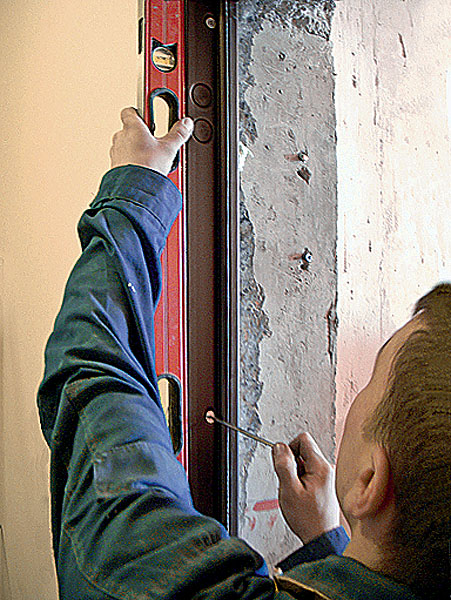

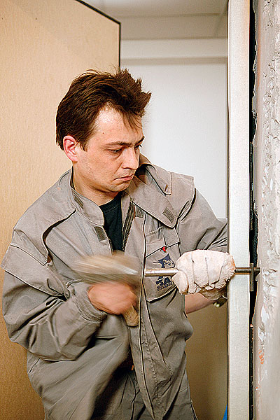

Монтаж дверного блока "БАРС Стальные двери»:

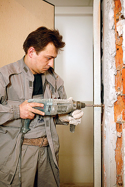

18-предварительно очистив проем от старой штукатурки, устанавливают на место дверную коробку;
19-еестойки выравнивают, проверяя вертикаль в двух плоскостях;

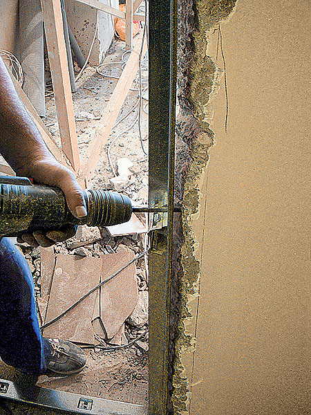

20-сверлят отверстия под крепеж;
21,22-забивают стальные штыри, при этом расклепывая их (смещаться коробке не дают предварительно забитые деревянные клинья);
23-монтажный шов заполняют пеной;
24-дверь установлена.

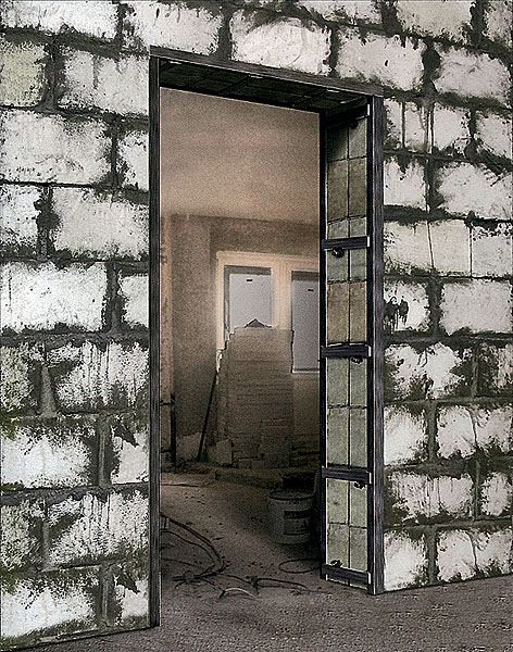

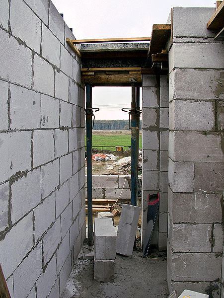

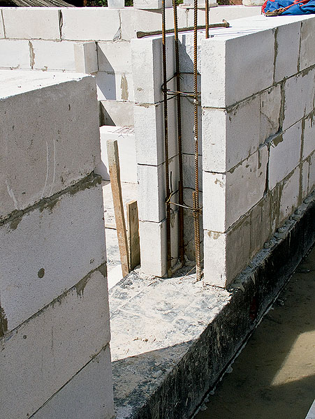

Дома из пеноблоков. Сравнительно недорогим стеновым материалом, обеспечивающим хорошую теплоизоляцию, являются пеноблоки (газосиликатные, ячеистые блоки). Однако стены, возведенные из них, не обладают достаточной несущей способностью, поэтому установить стальную дверь способами, применяемыми в кирпичных и бетонных домах, здесь невозможно. Втаких зданиях проем для входной двери необходимо усилить. Оптимальный вариант- предусмотреть и отлить бетонный портал с армированием по периметру и обязательной "привязкой" к основной стене при помощи выпусков арматуры или кладочной сетки. Если это не сделано, используют сварную раму. Ее крепят к стенам штырями длиной не менее 300мм и диаметром 10-12мм, а кроме того, "привязывают" к перекрытиям. Кусиливающей обвязке приваривают или прикрепляют болтами дверную коробку. Более простой и экономичный вид усиления- так называемая контррама (кстати, этот вариант нередко берут на вооружение и в городских квартирах, чтобы увеличить стойкость двери к взлому). Раму изготовляют из уголка с полками шириной не менее 40мм. Ее накладывают на внутренние кромки проема и соединяют полосами с дверной коробкой.
Для щитовых стен иногда применяют те же конструкции, что и для пеноблочных, но чаще делают усиление из профильной трубы, устанавливаемой в пространстве между элементами каркаса, с креплением к верхнему и нижнему перекрытиям.

Способы усиления проема в пеноблочной стене:
25-изготовление двойной сварной рамы из полосы и уголка;
26,27-отливка боковых и верхней балок, образующих железобетонный «портал», к которому впоследствии можно будет прочно прикрепить коробку двери.
