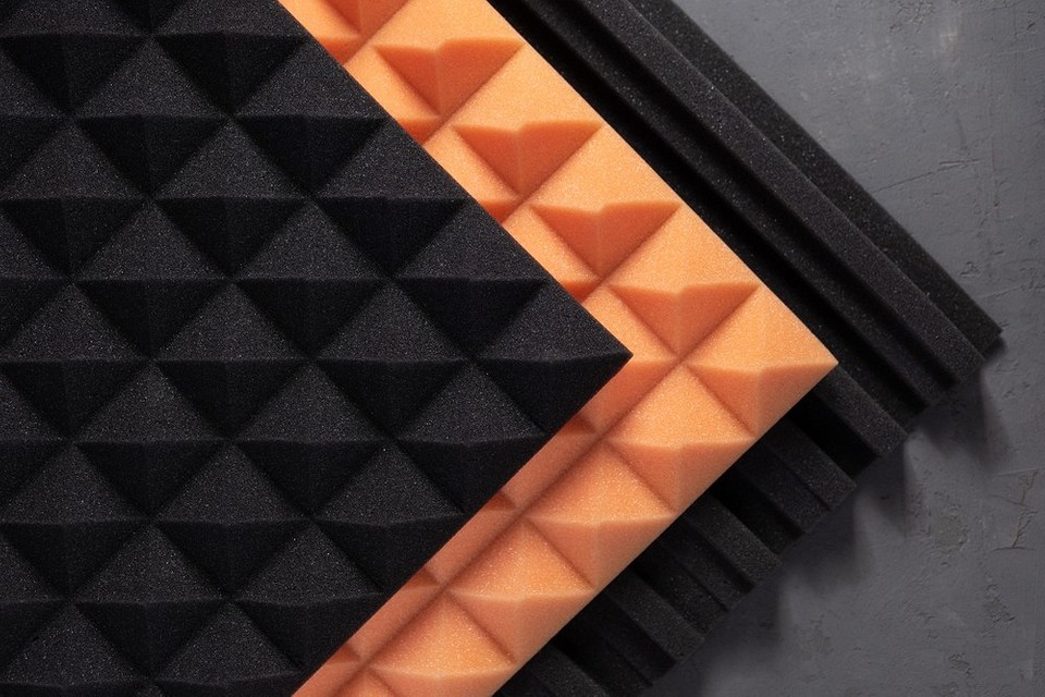

  • Мягкая изоляция. Изоляция с рыхлой структурой, которая эффективно гасит звуковые волны. Это минвата, особый акустический поролон типа Изолон или Сплэн, синтепон. Их монтируют как наружное покрытие или укладывают внутрь полого полотна.
  • Сыпучие материалы. Гранулы, которые засыпают в полость двери. Получающаяся рыхлая структура эффективно поглощает шумы. Для наполнения используют шарики пенопласта, пенополистирола т.п.
  • Жесткие плиты. Могут быть из одного материала, например, пенопласта или полистирола, либо многослойными, как Теплоформ и т.п. Крепятся на полотно, задерживают звуковые волны. Максимальный эффект дают многослойные материалы, у них бывает разное количество слоев и их компоновка.
  • Панели. Обычно это разные виды МДФ либо ДСП. Создают дополнительный поглощающий шумы слой и увеличивают массу двери. Их используют как изоляцию и основу под финишную отделку полотна.
Важный момент. Выбирая, какая шумоизоляция двери в квартире лучше, надо знать, что максимальный эффект достигается при комбинировании изоляции. Например, внутрь засыпают сыпучий изолятор и отделывают поверхность панелями или плитами.

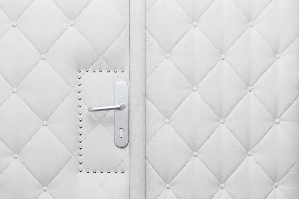

Звукопоглощающая обивка
Для шумоизоляции и теплоизоляции двери в квартиру традиционно используют двух- или одностороннюю обивку. Такой способ изоляции выбирают для цельных полотен. На них крепят мягкую или жесткую изоляцию. Делают это так.
