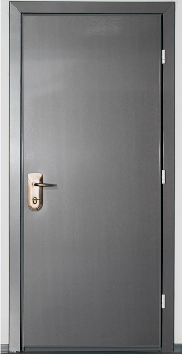

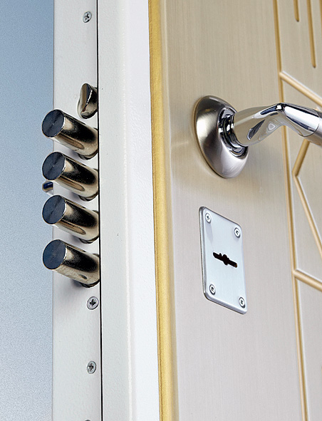

Двери, окрашенные порошковыми
красками (1) или автоэмалями (2), способны
противостоять атмосферным воздействиям.

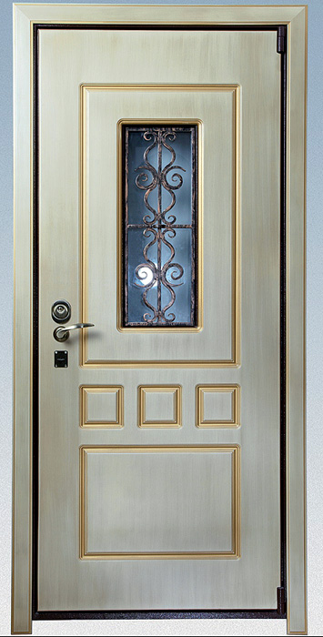

4 |
5 |
6 |
7 |

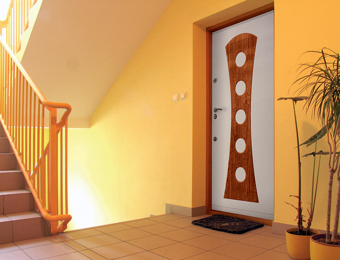

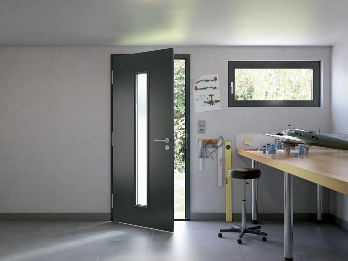

Установка стеклопакета (4) увеличит стоимость двери на 15-20 тыс. руб. Панель из MDF (5) обойдется в 3 раза дешевле. Наиболее доступны изделия с штампованным рисунком (6). Дверь, открывающаяся внутрь, не слишком удобна, поскольку «съедает» место в прихожей (7). Зато вы не рискуете вступить в конфликт с соседями.

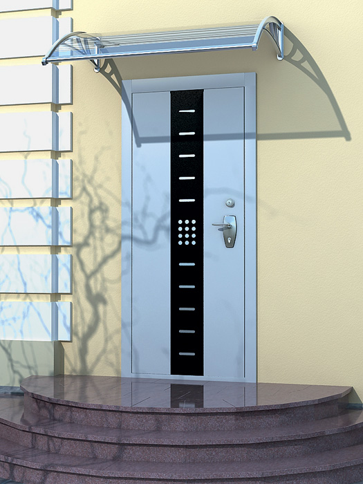

Александр Коробейников. Над дверью загородного дома следует обязательно устроить крышу или козырек, чтобы защитить конструкцию от прямого воздействия атмосферных осадков. Это продлит срок службы декоративных панелей и обеспечит надежность работы дверных механизмов.

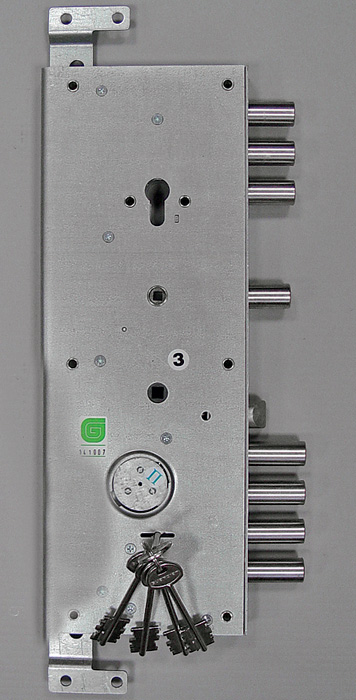

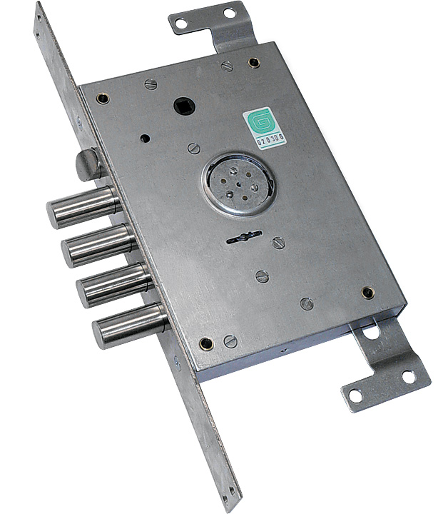

В последнее
время все более
широкое применение находят
сувальдные замки
с защелкой (8)
и комбинированные
устройства (9), заменяющие пару замков.

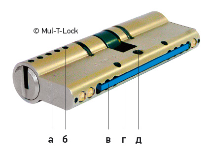

Устройство профильного цилиндра (10): корпус (а); гнезда пинов,
или кодовых штифтов (б);
стальная пластина

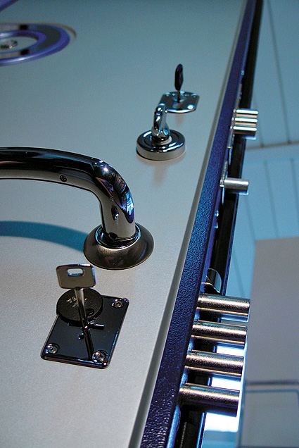

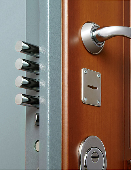

Алексей Калашников. Сейфы, как правило, оснащают замками с группой мощных ригелей (засовов), выдвигающихся вверх, в стороны и вниз. Такую систему запирания стали называть сейфовой. Ее широко применяют при сборке современных бытовых дверей. Однако подчеркну, что речь здесь идет не о типе замка, а лишь о количестве и расположении точек запирания.
Что такое девиаторы?
Александр Коробейников. Это зависимые
запирающие устройства, которые выдвигают дополнительные засовы одновременно с
основными ригелями замка, увеличивая количество точек запирания. Девиаторы, как
и пассивные ригели, увеличивают стойкость
дверного блока к грубым воздействиям:
отгибанию углов полотна, сбиванию или
срезанию петель и
