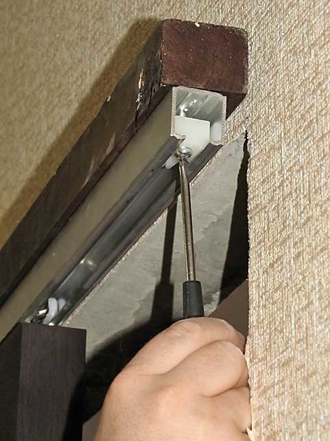

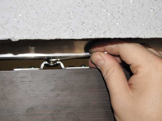

1 Полотно стало откатываться с усилием
Чаще всего причина кроется в ненадёжном креплении рельса или несущего бруса. Со временем под воздействием массы полотна трек смещается вниз, и полотно начинает задевать за опорную площадку направляющего флажка. В этом случае можно попробовать отрегулировать роликовый подвес, если только это предусмотрено конструкцией колодок. Регулировочные гайки расположены непосредственно под каретками; вращая их, нужно приподнять полотно на несколько миллиметров. Если же подвес не регулируется, скорее всего, придётся демонтировать несущий брус или кронштейны и устанавливать их заново. Если гарантия на монтаж не закончилась, ремонт обязаны осуществить бесплатно. Правда, есть небольшая вероятность того, что дверь подклинивает из-за локального вспучивания напольного покрытия (на такие случаи гарантия не распространяется). Установить, всё ли в порядке с полом, поможет обычный пузырьковый уровень или метровая линейка-правило.
