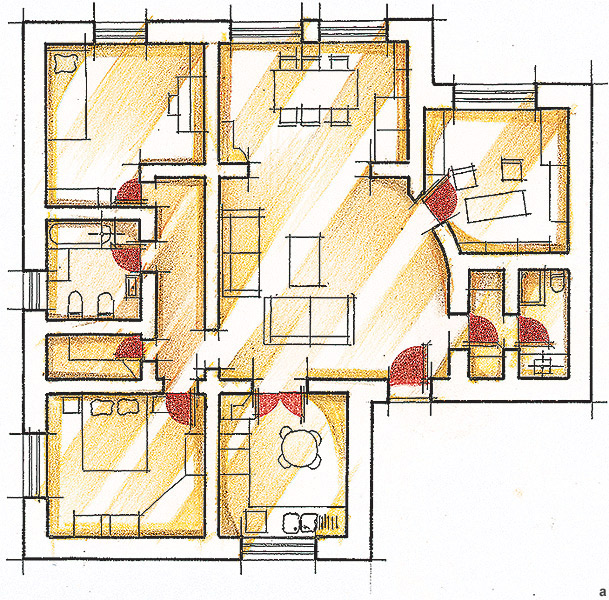

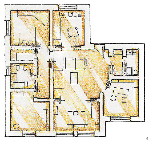

Раздвижные двери экономят полезную площадь- это факт неоспоримый и проверенный практикой,- а многообразие их конструкций таково, что при поиске оптимального планировочного решения позволяет найти выход из любой затруднительной ситуации.
Полотна раздвижных дверей (термин "створки" здесь вряд ли применим) можно перемещать в проеме, сдвигать вдоль стены и убирать в стену. Когда требуется закрыть проем шириной более 1,2м, используют двери с двумя полотнами (если их больше, то конструкцию назовут перегородкой), которые либо раздвигают в противоположных направлениях, либо убирают в одну сторону (телескопические двери). Всовременных помещениях, где все активнее применяют изгибы стен и другие необычные интерьерные решения, сложно обойтись без радиусных раздвижных дверей.

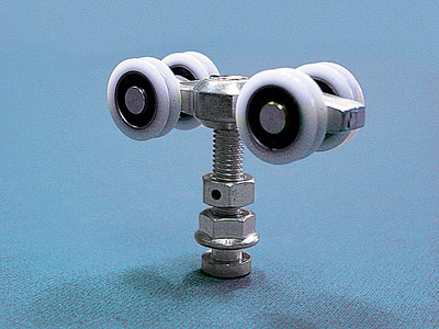

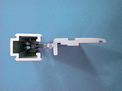

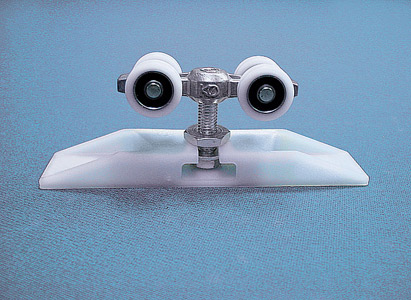

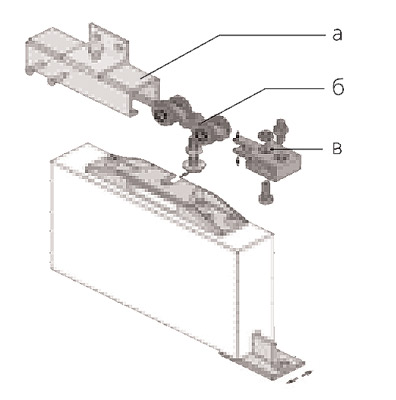

Вкомплект механизма для межкомнатной двери входят роликовые каретки, направляющая (часто называемая треком или рельсом), два стопора, нижний флажок и металлические уголки, предназначенные для крепления направляющей к стене. Принцип работы всех механизмов одинаков, однако существуют и некоторые различия, в частности, разным может быть материал кареток, роликов и осей. Аведь именно эти самые показатели сказываются на "грузоподъемности" механизма, его эксплуатационных характеристиках и долговечности. Ролики с ободками из твердого пластика (Geze, Still) долговечнее и обеспечивают более легкое движение полотна, зато мягкие ролики (Pettiti Giuseppe) катятся почти бесшумно; ролики с тефлоновым покрытием (Koblenz) имеют повышенный срок службы. Для легких полотен используют каретки с роликами на стальных осях (без подшипников качения), для тяжелых- каретки с роликами на шарикоподшипниках. Стоит отметить, что специалисты все же рекомендуют не экономить и устанавливать даже легкое полотно на ролики с шарикоподшипниками. Комплексное решение предлагает фирма Eclisse- ролики из специального пластика на шарикоподшипниках. При этом количество роликов на каретке зависит от массы полотна.
Треки изготовляют из алюминия. Пару лет назад на рынке еще можно было встретить стальные треки, но они оказались слишком шумными. Стопоры с двух сторон направляющей ограничивают движение кареток, фиксируя полотно в крайних положениях. Нижний флажок, который крепят к полу сбоку от проема и заводят в паз, профрезерованный вдоль нижнего торца полотна, нужен для того, чтобы уменьшить люфт низа полотна.

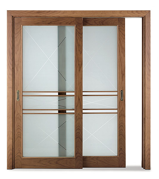

Полотна раздвижных дверей- это стандартные дверные полотна, соответствующим образом доработанные. Никаких серьезных ограничений по конструкции полотна не существует: оно может быть щитовым, филенчатым или стеклянным (с рамкой или без). Вот только ширина его (а у дверей "вдоль стены"- по возможности и высота) должна быть на 30-100мм больше, чем у распашной двери для проема того же размера, поскольку обрамление (о котором мы расскажем далее) имеет меньшую толщину, чем обычная дверная коробка. На нюансах «доводки» полотна следует остановиться подробнее.

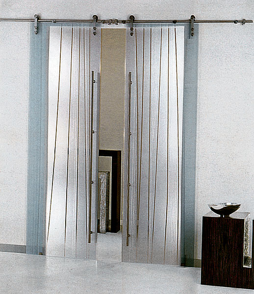

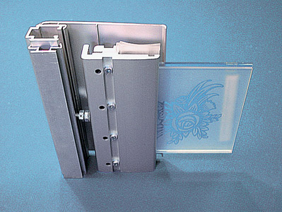

Полотна из многослойного или закаленного (иногда и то и другое вместе) стекла без рамки подвешивают к кареткам при помощи стальных зажимов с эластичной прокладкой. Eclisse и Koblenz выпускают специальный П-образный флажок для стеклянных дверей, но обычно к нижнему торцу полотна крепят деревянный или дюралевый профиль с пазом под обычный флажок. Стоимость полотна при этом практически не увеличивается. Изящное обрамление

По подсчетам специалистов Eclisse, установка в четырехкомнатной квартире вместо распашных (а) раздвижных дверей сэкономит около 8м2 полезной площади. Такие двери не перегораживают проходы в другие комнаты и способны объединять помещения (б)

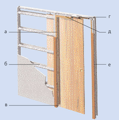

Схема пенала для раздвижной двери:
а- вертикальная стойка;
б- горизонтальное ребро жесткости;
в- самоцен-
трирующийся направляющий флажок;
г- съемный рельс;
д- верхний усиливающий профиль;

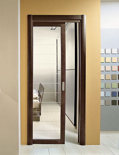

е- металлическая упорная стойкаДвери, убирающиеся в стену, как с эстетической, так и с практической точки зрения лучше тех, что сдвигаются вдоль стены, но они гораздо сложнее в установке. Возможность убирать дверь в стену должна быть предусмотрена конструкцией стены. Если вы хотите установить такие двери в еще не возведенные межкомнатные перегородки, то можно заранее позаботиться о необходимых изменениях в конструкции. Если же перегородка уже существует, есть два выхода. Во-первых, снести ее (это возможно, только если стена не является несущей) и затем построить новую, предусмотрев нишу для полотна и установив в нее раздвижной механизм. Во-вторых, увеличить толщину перегородки на 80-120мм с помощью навесных конструкций. Ив первом, и во втором случае основными материалами являются стальные профили и гипсокартон.
Облегчить задачу помогают сборные пеналы для раздвижных дверей, выпускаемые фирмами Eclisse, Koblenz. Пеналы рассчитаны либо на обшивку гипсокартоном, либо на оштукатуривание (первые представляют собой каркас из оцинкованных стальных профилей, вторые обшиты листами оцинковки с укрепленной на них штукатурной сеткой). Готовые системы обладают рядом преимуществ по сравнению с собранными из обычных профилей. Прежде всего они имеют минимальную толщину при высокой жесткости конструкции. Чтобы после отделки стена не "играла", каркас усилен часто расположенными профилями сложного сечения, изготовленными из стали толщиной 0,7мм. Всистеме компании Eclisse трек можно снять и вернуть на место даже после того, как пенал установили и скрыли отделкой. Это весьма удобно для монтажа дополнительных устройств (таких, как доводчик или синхронизатор открывания), а также при маловероятном, но все же возможном повреждении рельса или попадании в него посторонних предметов.

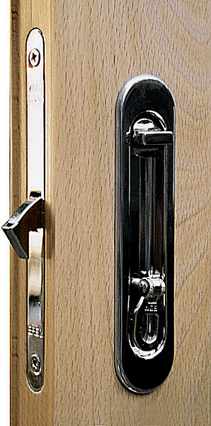

Запираемся на все замки

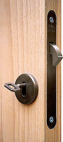

Довольно часто раздвижную дверь снабжают только ручкой, обходясь без защелки. Это вполне допустимо: если распашную дверь защелка удерживает от открывания в результате сквозняка или от случайных толчков, то раздвижная дверь и сама по себе неплохо "держит позиции", так как, чтобы ее открыть, нужно приложить усилие в ином направлении. Но это не значит, что для дверей данного типа не существует замков. Как и в распашные, в них можно врезать обычные защелки, либо защелки с блокирующим механизмом, либо полноценные замки, в том числе и с автоматической системой запирания (когда система включена, ригели автоматически блокируются при закрывании двери- отпереть ее можно только ключом или поворотной кнопкой). Защелки имеют крюкообразный язычок и очень слабую пружину, обеспечивающую почти бесшумное закрывание; замки- одинарный либо сдвоенный крюкообразный ригель. Качественные замки для раздвижных дверей несколько дороже, чем для обычных распашных, и стоят от 1600руб. Производят их фирмы Abloy (Финляндия), AGB (Италия), Archie (Испания) идр.

1-4. Правильный выбор роликового механизма обеспечит плавность и бесшумность хода раздвижной двери. Испытания системы "0500" (Koblenz) показали, что ее ресурс- до 40 тыс. циклов открывания/закрывания

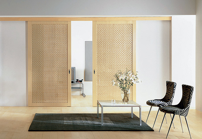

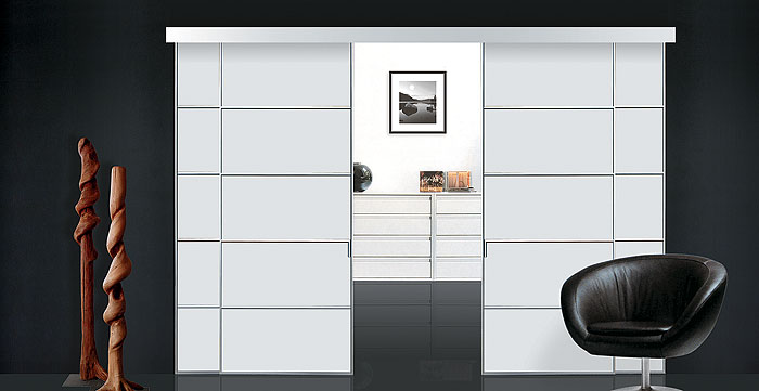

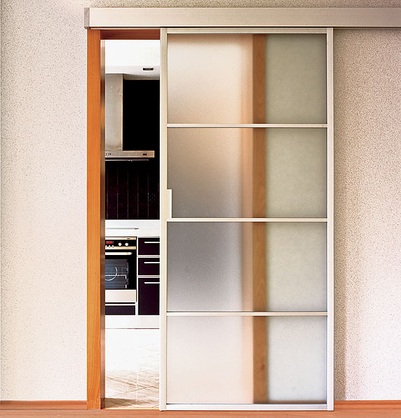

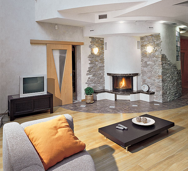

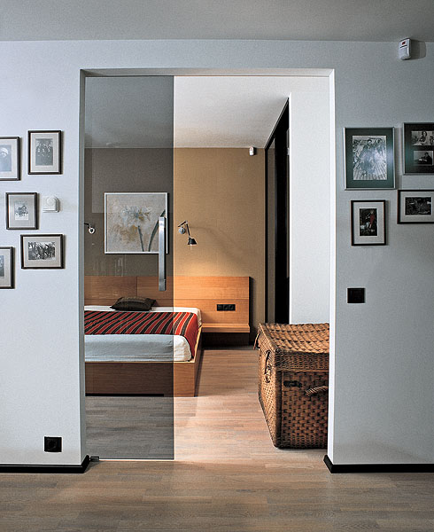

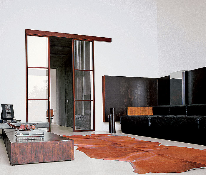

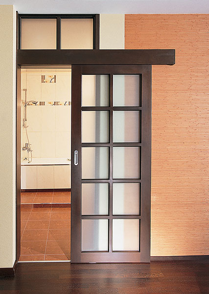

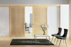

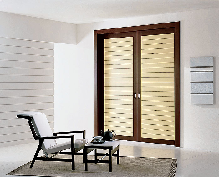

5-7. Пожалуй, наиболее популярны раздвижные двери со светопрозрачными полотнами, состоящими из деревянной или алюминиевой (анодированной, ламинированной, окрашенной, облицованной шпоном) рамы и вставки- из матированного либо тонированного стекла
8. Как правило, полотно раздвижной двери по высоте соответствует проему, но если он высокий, можно установить и дверь с фрамужной вставкой

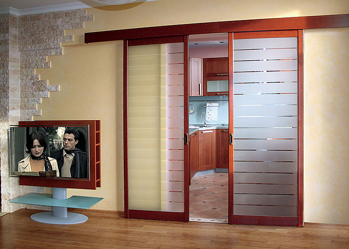

10. Двери "вдоль стены" не помешают расположить рядом с проемом мебель, но от стены придется отступить на 60-80 мм

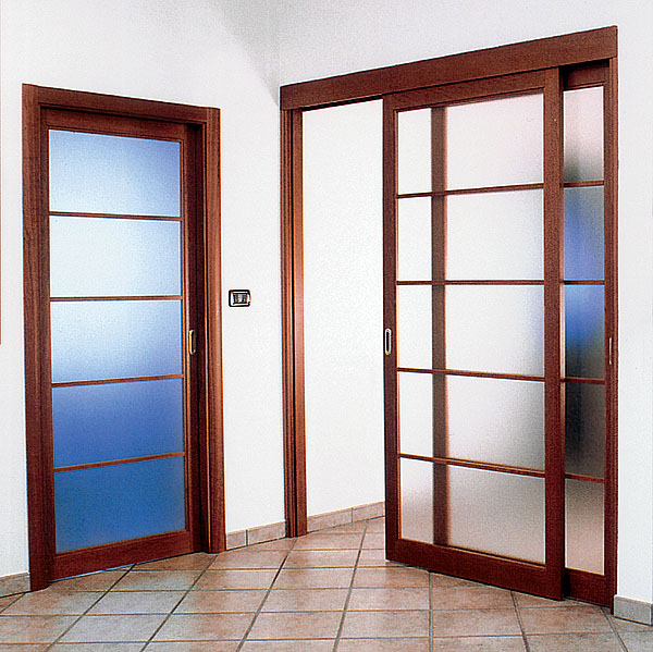

11. Если дверь убирается в стену, проем можно украсить модными полукруглыми наличниками
12. Легкие полотна с вставками из ротанга гармонируют с интерьером, оформленным практически в любом стиле

13-14.Одна из модных тенденций- установка раздвижной двери без обрамления. Проем отделывают так же, как стену: штукатурят, шпаклюют, а затем красят или оклеивают обоями
15. Декоративный карниз может быть изготовлен из того же материала (в данном случае- алюминия) и выдержан в том же тоне, что и полотно, в то время как обрамление- гармонировать, например, с полом или мебелью
16. Схема роликового механизма: а - трек; б- каретка; в- стопор

17-18. Типы замков: а- под мебельный ключ; б- под фиксатор
