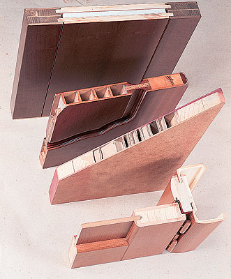

Потребительские свойства двери (атакже, конечно, цена той или иной модели) в значительной степени определяются ее конструктивно-технологическим решением. Чтобы иметь четкое представление о возможностях каждого варианта конструкции, обратимся к «анатомии» двери.

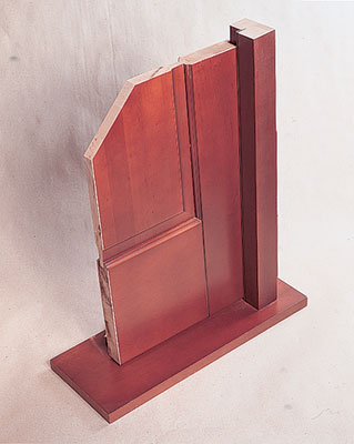

Вскрытие покажет

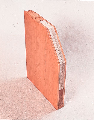

По способу изготовления "классические" двери делятся на щитовые и филенчатые. Щитовые- наиболее древние и к тому же самые простые в производстве. Конструктивно изделие состоит из рамы, обшитой с двух сторон каким-либо материалом. Как правило, внутренняя часть этой рамы содержит наполнитель (монолитный или сотовый). Монолитное заполнение значительно утяжеляет дверь. Оно может иметь вид щита из деревянных брусков, что оптимально с позиций экологичности и шумоизоляции. Но возможен и листовой материал- ДСП, MDF. Заполнение из трубчатой ДСП тоже обеспечивает хорошую звукоизоляцию, но кто вам поручится за экологические свойства изделия (как известно, некоторые сорта ДСП способны выделять фенолы)? Сотовое наполнение позволяет значительно уменьшить вес дверного полотна, поскольку представляет собой ячеистую конструкцию, содержащую полоски прессованного картона или MDF (ито и другое отвечает всем экологическим требованиям).
Щитовые двери могут быть глухими и "частично остекленными". Причем "остекление" чаще всего играет декоративную роль и выполняется в виде художественных вставок из стекла, хрусталя, разноцветного пластика. Сама обшивка щитовой двери тоже может декорироваться и изготавливаться из формованного пластика, листового ДВП (оргалита), MDF- да из чего угодно, вплоть до пластин натурального камня. Стоимость щитовой двери почти полностью определяется ее отделкой.

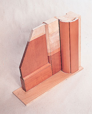

Филенчатая дверь значительно сложнее в производстве, но, благодаря конструктивным особенностям, в ее оформлении можно воплотить любые дизайнерские идеи. За сложность изготовления и представительский вид такие изделия традиционно относят к товарам престижного уровня. Именно поэтому рынок предлагает значительно больше филенчатых дверей, чем щитовых.
Полотно филенчатой двери представляет собой деревянную раму, которая состоит из обвязки (основных брусков) и средников (брусков, которые делят дверное полотно на части и соединяют бруски обвязки). Внутренние проемы рамы заполняются вставками из филенчатых панелей (филенок), стекла или их комбинации. Количество средников определяет число филенчатых вставок. Филенки и стекло закрепляются одним из двух основных способов: непосредственно в обвязку или через промежуточную рамку. Влюбом случае у филенки должна сохраняться "свобода перемещения" в пазах обвязки и средников. Часто место соединения филенок и стекла с элементами обвязки и средников закрывается так называемыми штапиками, а для декорирования больших поверхностей стекла используют горбыльки и раскладки. Эти элементы делаются из дерева, пластика, MDF, могут декорироваться шпоном, окрашиваться, ламинироваться и т.д.
Разнообразие применяемых в дверном полотне филенок или стекол, их тип и форма позволяют создавать различные вариации дизайнерских решений. Что касается самого стекла, то бесчисленные фантазии на тему традиционных его видов (рифленое, матовое, цветное, витражное) поистине впечатляет. Во внутренний объем синтетического стекла могут помещаться нарядные насекомые, цветы, рыбки.
Внимания заслуживают витражные двери, поставляемые итальянскими фабриками. Например, NEW DESIGN PORTE предлагает изделия со вставками, выполненными в технике кафедральных витражей, с ручной пайкой металлических протяжек. Фабрика SINCRO SET имеет широкий ассортимент дверей классических форм и цветов. Помимо прочих предлагается эксклюзивная коллекция с разнообразными стеклянными вставками. Двери от BOSCA ARREDI хороши тем, что к ним можно подобрать перегородки, что важно, если выбран стиль дальневосточного минимализма или стиль цветных витражей.

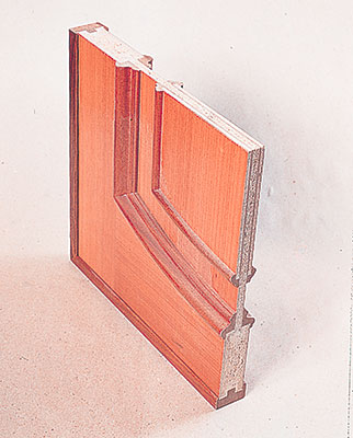

Сама филенчатая панель бывает пустотелой, с наполнителем (например, сотовым) или целиком состоит из древесного массива, MDF, ДСП и т.п. Филенчатые двери отличаются сравнительно небольшим весом и хорошей звукоизоляцией.

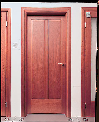

Бесспорным лидером продаж являются филенчатые распашные двери. Как правило, каждая модель предлагается и в остекленном варианте. Что касается цен на эти модели, то самые недорогие изделия (до$300) предлагаются российскими и испанскими производителями.
Наиболее популярны российские двери из переклеенного массива хвойных пород древесины, шпонированные дубом, буком, ясенем или красным деревом. Филенки тоже изготавливаются из массива. Для моделей с остеклением применяются штапики и горбыльки из ценных пород древесины. Качество продукции многих российских фабрик, например "УНИСОН" (Москва), "ПСКОВСКИЙ МЕБЕЛЬНЫЙ ЦЕНТР", "ВОЛХОВЕЦ" (Великий Новгород), таково, что ее выставляют в одних торговых залах с дорогими импортными изделиями. Двери этих предприятий (аречь идет о крупносерийных производителях) вполне соответствуют заявленной ценовой категории, выполняются на современном российском и импортном оборудовании. Предлагаются в стандартном размерном ряде, а для нестандартных проемов вам предложат изготовление на заказ.
Испанские шпонированные филенчатые двери этой же ценовой ниши под слоями шпона «прячут» ДСП. Обвязка и филенчатые вставки в большинстве случаев представляют собой комбинацию дерева, MDF и ДСП, причем последняя в массе изделия явно превалирует. Достоинствами этих дверей являются солидный вид и цена.
Филенчатые двери стоимостью $300-1000 - это уже достаточно широкий ряд предложений как по материалам, так и по технологиям. Здесь присутствуют двери, целиком изготовленные из массива хвойных или ценных пород древесины (красного дерева, дуба, бука, вишни, ореха, ясеня, ольхи). Кэтому же ряду относятся изделия большинства иностранных производителей.

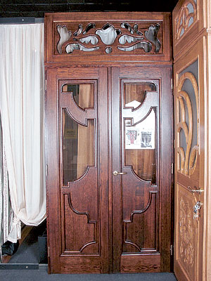

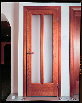

Начать поименное представление хотелось бы с дверей из стопроцентного массива хвойных пород. Вэтой серии предлагаются модели, окрашенные по шкале RAL, тонированные лаками под ценные породы древесины, а также с естественными фактурой и цветом. Окрашенные и неокрашенные сосновые двери традиционного скандинавского стиля в большом количестве вариаций демонстрируют финские производители. Размеры по ширине полотна у этих изделий стандартизованы и предлагаются "с разбегом" от 625 до 925мм и с шагом в 100мм. Высота полотна- 2040мм. Модели под остекление продаются без стекол (их можно заказать отдельно) и комплектуются петлями от FISKARS и замком BODA без личинки. Коробка двери может быть лакированной или нет, а также, по желанию заказчика, окрашенной и оснащенной уплотнителем. Самые дорогие финские изделия (сарочным остеклением под 8стекол) по цене не превышают $700.
Двери восьми базовых моделей из массива ангарской сосны с тонированием лаками под ценные породы древесины предлагает компания "МЕКРАН" (Красноярск). Все изделия вписываются в собственную, легко узнаваемую стилевую линию производителя. Стандартный ряд габаритных размеров дверных полотен от "МЕКРАН" простирается от 600 до 900мм с шагом в 100мм. Высота полотна- от2000 до 2300мм. Каждая базовая модель предлагается в варианте с остеклением и в двупольном исполнении. Все двери с притвором комплектуются уплотнителем.
Филенчатые двери из массива сосны от "МЕБЕЛЬНОГО ЦЕНТРА ГРАНИТ" (Екатеринбург) тоже тонированы и покрыты пятью слоями устойчивого к механическому воздействию высококачественного лака. Это модели классического вида, с филенками или вставками из стекла простых прямоугольных форм. Другой вариант- арочное оформление верхней и нижней части двери. Усосновых изделий один досадный недостаток- в бытовых условиях на них часто появляются вмятинки и царапины. Единственное спасение от этой "напасти"- применение при финишной отделке как можно более прочных лаков.

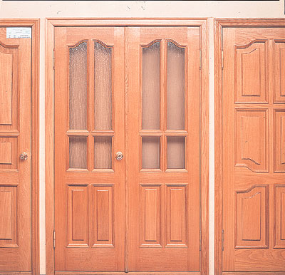

В ценовой категории около $1000 представлены все разновидности дверей из стопроцентного массива дуба, бука, ольхи, ясеня и других ценных пород древесины.
Дуб, бук и ясень- основные виды сырья для изделий российских производителей. Ольха, вишня, орех, черешня и большая часть сортов красного дерева чаще всего применяются зарубежными фирмами. Для российских дверей из ценных пород прослеживаются следующие ценовые коридоры:
  • $400-450- двери с филенками и стеклами прямоугольной формы (ДФ "ЯВА», Москва);
  • $450-500- модели с фигурными филенками и стеклами (МЦ "ГРАНИТ", "ФОРТРЕЗ", "КВИНТОЛЬ", "ВОЛХОВЕЦ»);
  • $500-600- двери с инкрустацией высокохудожественной резьбой (группа компаний «КРАСНОДАРСКИЙ ДУБ», «КАРАВАН-2001»);
  • от $600- изделия, изготавливаемые по эскизам заказчика под проемы любых геометрических форм («ЗЕЛЕНЫЙ ЛЕС», Москва).

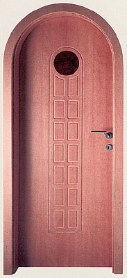

Таких моделей значительно меньше, чем филенчатых, но, тем не менее, мода на них не проходит. Внекоторых случаях именно конструкция щитовой двери может стать основой для воплощения дерзких замыслов дизайнера. Например, недавно на страницах нашего журнала была информация о дверях с наружными панелями из натурального камня. Никакая другая конструкция не смогла бы сделаться основой для такой облицовки.
Среди щитовых дверей лидируют шпонированные и крашеные. Всилу особенностей конструкции именно щитовые модели чаще всего инкрустируются шпоном корневой части некоторых пород дерева. Кроме того, их панели часто декорируются различными композициями из полиэстера, оформляются вставками-окошками, вставками из художественных стеклянных, пластиковых и керамических композиций. Российскими фабриками производятся облегченные двери эконом-класса (до$100) с формованной наружной панелью и сотовым заполнением (фабрика "ОПТИМ", Калининград), а также двери из панелей MDF с внутренним заполнением листовым ДСП по испанской технологии ("ЭРИС МАНУФАКТУРА", Москва). На производстве щитовых крашеных изделий с декоративными вставками из стекла и цветного пластика специализируется питерская компания "ДИПАР". Ее двери похожи на дорогие итальянские, но имеют "российскую" цену- если вы не готовы купить итальянский прототип за $1000, вам предлагается отечественный аналог за $350-500. Как говорится, выбор есть.
Традиционно широк спектр предложений итальянских производителей- практически все итальянские фабрики выпускают немалое число щитовых дверей с самым разным дизайном полотна, коробки и наличников. Из австрийских изделий особенно интересны лаконичные модели торговой марки WIPPRO, выполненные из сосны (цены- от$600). Особенностью их оформления являются неглубокие геометрические фигуры и узоры, выполненные на поверхности фрезерованием. Схожие по дизайну двери от PRUM TUR DESIGN (Германия) отличаются от австрийских внутренним заполнением из полосок трубчатой ДСП и, соответственно, небольшим весом. Эти изделия предлагаются по цене от $300.

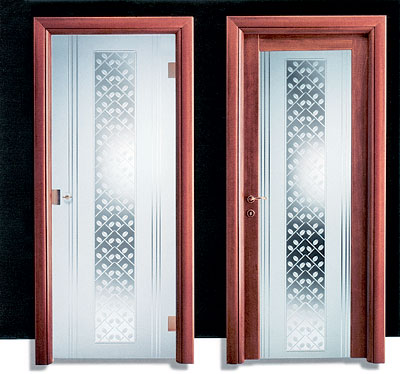

Элегантность, оригинальность и неподражаемая способность стеклянных дверей вписаться в любой современный интерьер все более привлекают внимание искушенных покупателей. ВЕвропе стеклянные межкомнатные двери- не новая тенденция моды, а обыденность. ВРоссии это пока именно новая тенденция, подкрепленная тем обстоятельством, что наши сограждане перестали ассоциировать стеклянные двери с входом в метро или с проходной НИИ. Теперь стеклянная дверь воспринимается как органичная и функциональная деталь интерьера.
Предлагают стеклянные двери итальянские, российские, немецкие производители. Толщина полотна обычно 8мм, хотя встречается и более толстое стекло (12 и 14мм). Для таких целей подходит только безопасное стекло (закаленное или типа "триплекс"- сполимерной прослойкой между стеклянными слоями). Цвет стекла может быть любым, но чаще предлагаются прозрачные, матовые, голубые и бронзовые изделия. Далее используются всякие украшения: фацет (своеобразная гравировка), матирование (пескоструйным методом или химическим травлением), нанесение цветного рисунка на основе минеральных (керамических) красок, включение в толщу стекла прозрачных полимерных вставок с различным декоративным наполнением (бисер, керамика, растения и т.п.). Вообще полотно такой двери может быть каким угодно- рифленым, гладким, витражным, «плавленым». Оно может дополняться декоративными накладками из других материалов и снабжаться по внешнему контуру деревянной, стальной или алюминиевой рамой.
Практически весь спектр стеклянных дверей представлен в ассортименте компании МАМЕ (Германия). Новые дизайнерские находки придали стеклянным полотнам неожиданные дополнительные потребительские свойства. Речь идет, в первую очередь, о коллекции Creativa. Вполотнах этой коллекции сделаны отверстия, в которых попарно закреплены стеклянные шарики так, что они расположены друг напротив друга по обе стороны двери. Шарики «аквамарин» и «бесцветный матовый» заполнены флуоресцентным веществом, которое «заряжается» от дневного или искусственного света и способно светиться в темноте. Вместо шариков можно «вкрутить» стеклянные крючки для одежды. Налицо три новых потребительских свойства двери: функции вешалки и ночника, а также возможность для покупателя «сделать» дверь «под себя».
Стеклянные двери из коллекции Scentiva "умеют" ароматизировать помещение. Коллекция Markanta оформлена в технике "плавленое стекло", а Laser отличается стеклянными вставками диаметром 25см, внутри которых по трехмерной лазерной технологии созданы рисунки или, точнее сказать, объекты. Лазерные вставки могут содержать как абстрактные графические изображения (12стандартных мотивов), так и знаки зодиака. Коллекцию Allround отличает обрамление стеклянного дверного полотна деревом или нержавеющей сталью.
МАМЕ изготавливает деревянные и стальные дверные коробки. Деревянная коробка "вобхват" проема декорируется шпоном (предлагается 17видов шпона на выбор). Она "телескопическая", что позволяет иметь в запасе 18-20мм по толщине стены. Это идеальный вариант при недостаточно выровненной стене. Металлическая коробка предлагается в двух вариантах исполнения: угловая (для нее толщина стены не имеет значения, поскольку она устанавливается на внешний угол проема) и "вобхват». Металлическая рама коробки оцинкована и загрунтована под покраску. Это очень удобно для тех, кто хочет подобрать индивидуальный цвет рамы. Как правило, цвет коробки привязывают к цвету стены или к какому-либо цветовому акценту в помещении. За счет оцинковки такую коробку можно устанавливать в помещениях с повышенной влажностью.
Российские производители стеклянных дверей импортируют стеклянные полотна и фурнитуру. Окончательная обработка и сборка производятся уже в России. Стоимость отечественных дверей из итальянского стекла- от $600.
