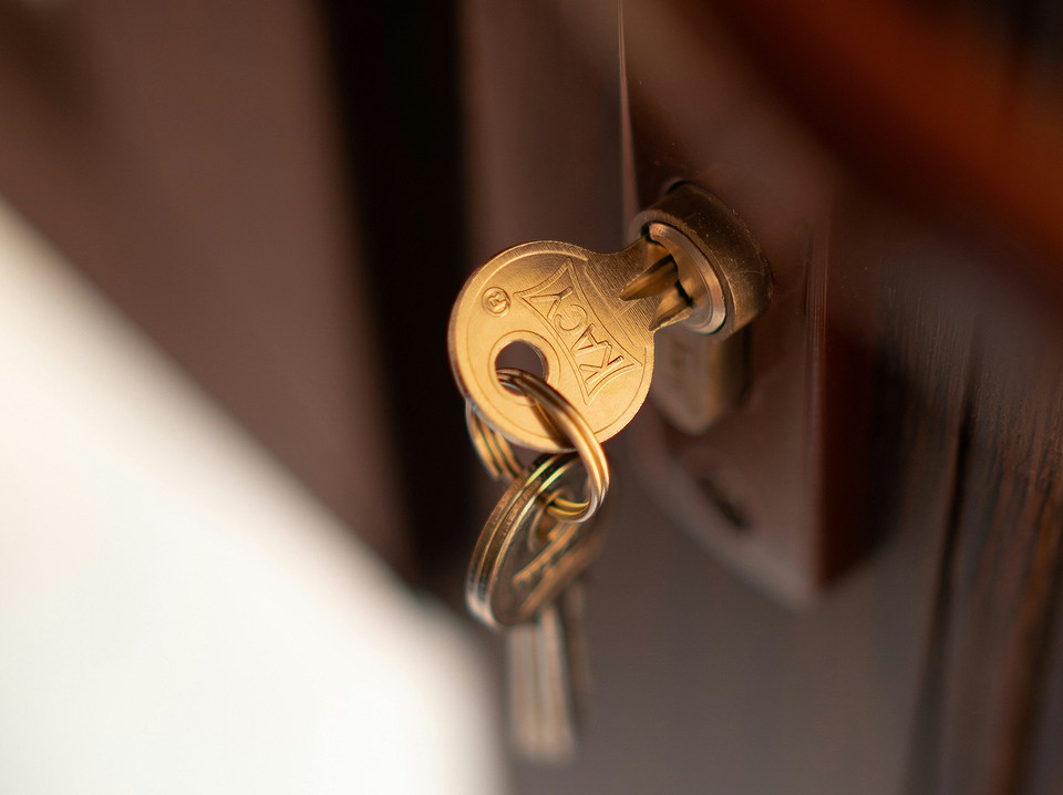

Застрял ключ в замке железной двери и вы не можете попасть в квартиру? Межкомнатная створка не закрывается, потому что вы не можете вытащить ключ? Рассказываем, как решить проблему своими силами.

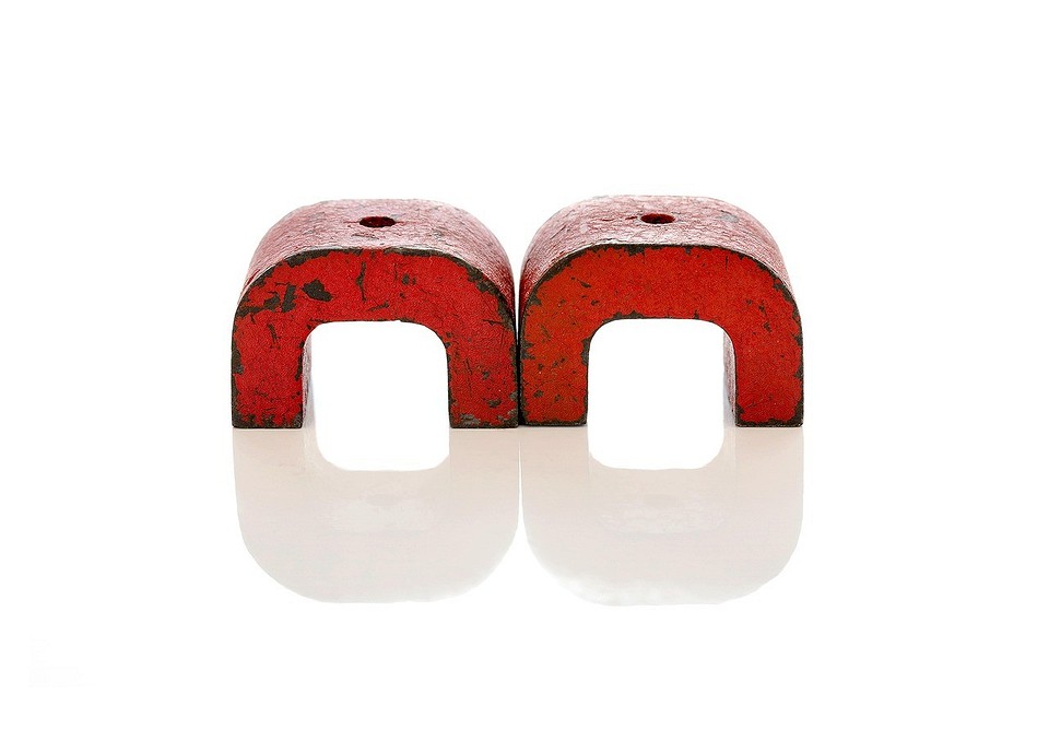

Воспользоваться магнитом
Способ сработает, если ключ сделан из магнитящихся металлов. Проверить можно по его обломкам.
Самый простой и безопасный для механизма, но в то же время не самый эффективный метод. Если замок механический, хуже вы точно не сделаете. Если рядом находится панель для ключ-карты, датчики сигнализации, магнитное поле может нарушить их работу. Для ремонта придется вызывать мастера.
- Найдите самый сильный магнит.
- Приложите к замочной скважине, если обломки глубоко в ней, или к торчащему ключу.
- Плавно тяните на себя. Используйте в качестве рычага шило, острую отвертку, проволоку, которые можно просунуть в замочную скважину.
- Если обломок идет, но с усилием, капните в скважину немного WD-40 и повторите этапы выше.
- Магнит можно найти на застежке дамской сумки или мужского портмоне, чехла-книжки от телефона. Он слабый, но небольшой осколок может удержать.
- В качестве рычага попробуйте использовать пинцет, пилку для ногтей, острый угол пластиковой карты или металлический контакт зарядного устройства для гаджета.
- Аналогом WD-40 можно сделать гигиеническую помаду, крем для рук.

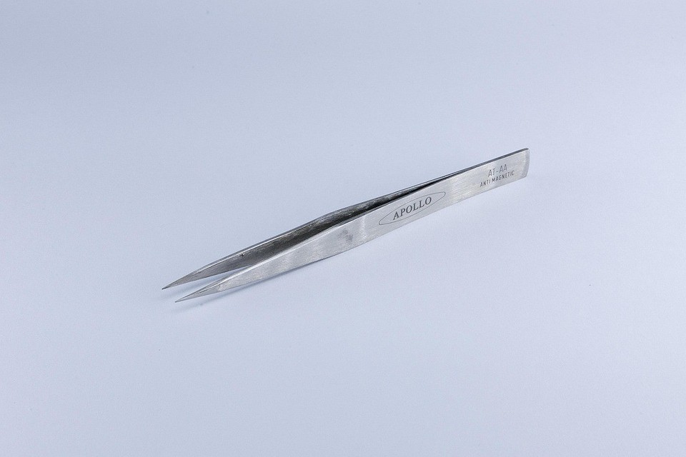

Вытащить пинцетом
Метод полезен, если ключ застрял в личинке замка и сломался, из скважины торчит небольшой обломок. Аналогом пинцета могут стать ножницы с тонкими лезвиями, пассатижи или любой ручной зажим. Инструменты позволят воздействовать на осколок с максимальным усилием. Пинцет фиксирует деталь хуже. Но иногда он единственное, что есть под рукой или может войти в замочную скважину.
Крепко захватите обломок зажимом и начните поворачивать в сторону открывания. Если идет с усилием, слегка покачайте.
Способ можно комбинировать с использованием смазки. Но используйте этот совет с осторожностью. Если средство попадет на обломок, он начнет скользить под ножками пинцета или зажима. Если не можете доставить смазку строго вглубь замочной скважины, откажитесь от этой идеи.

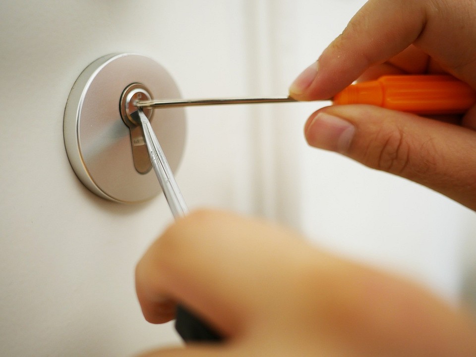

Отжать чем-то плоским
Если накладок нет, вам нужно лишь просунуть в щель между полотном и коробкой что-то плоское, но жесткое. Может помочь даже пластиковая карта. Но лучший выбор — плоская отвертка. Двигайте ее с усилием, пока язычок не спрячется обратно в механизм. Когда вход откроется, у вас будет возможность вытащить цилиндр, демонтировать ручку или поменять запор целиком.

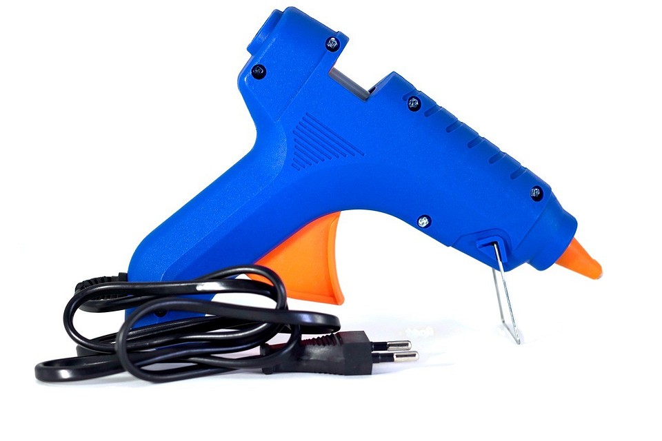

- Вставьте в скважину стержень термоклея и нагрейте.
- Пока состав не схватился, закрепите в нем тонкую проволоку, отогнутую скрепку или шпильку.
- Дождитесь застывания и вытащите вместе с обломком ключа. Но если это не удастся, придется вызывать мастера или вырезать запорный механизм. От клея его уже не отчистить.

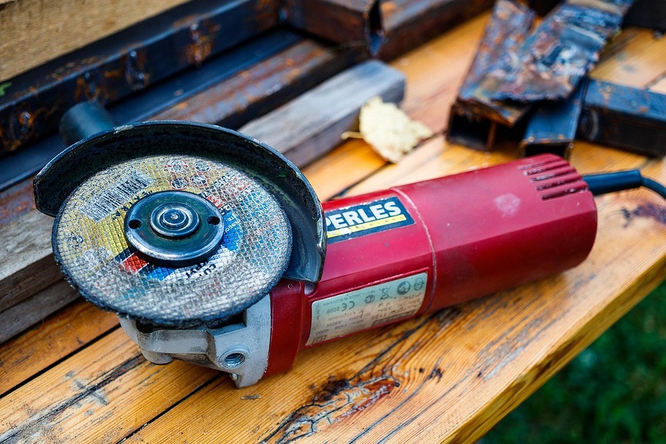

- срезать все металлические стержни болгаркой или высверлить дрелью — ригели на защищенных дверях обычно делают из прочной нержавеющей стали, убедитесь, что ваш инструмент подходит для работы с ней.

В области замка входной двери часто ставят защитные броненакладки, усложняющие взлом. Иногда проще действовать с другой стороны. Если ключ не удалось вытащить ни одним из неразрушающих методов, можно срезать полотно с петель. Для этого тоже потребуется болгарка с диском, которому поддастся твердая нержавеющая сталь. Работать лучше в паре с помощником, который придержит полотно с другой стороны.
