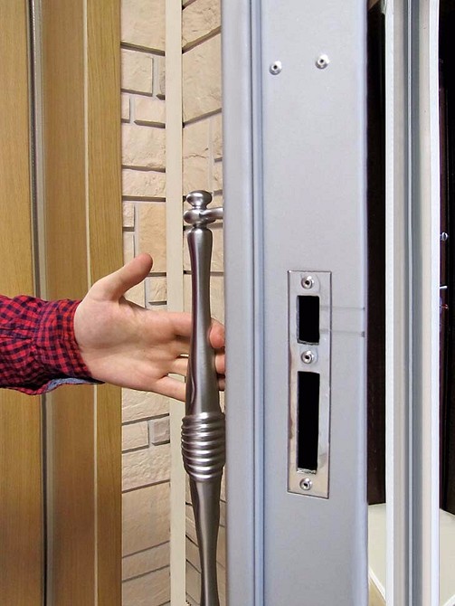

Пенопласты уступают минеральной вате: пенополиуретан жёстко склеивает наружную и внутреннюю обшивки, что способствует передаче резонансных колебаний, а листы пенополистирола сложно уложить без зазоров. Не все производители заполняют шумопоглощающим материалом коробку, что отрицательно сказывается на звукоизоляции, особенно если толщина стали не превышает 1,5 мм. Пустот в замковом кармане, который обычно превосходит по размерам сами замки, не избежать, однако плохо, если они оказываются величиной с ладонь или больше.

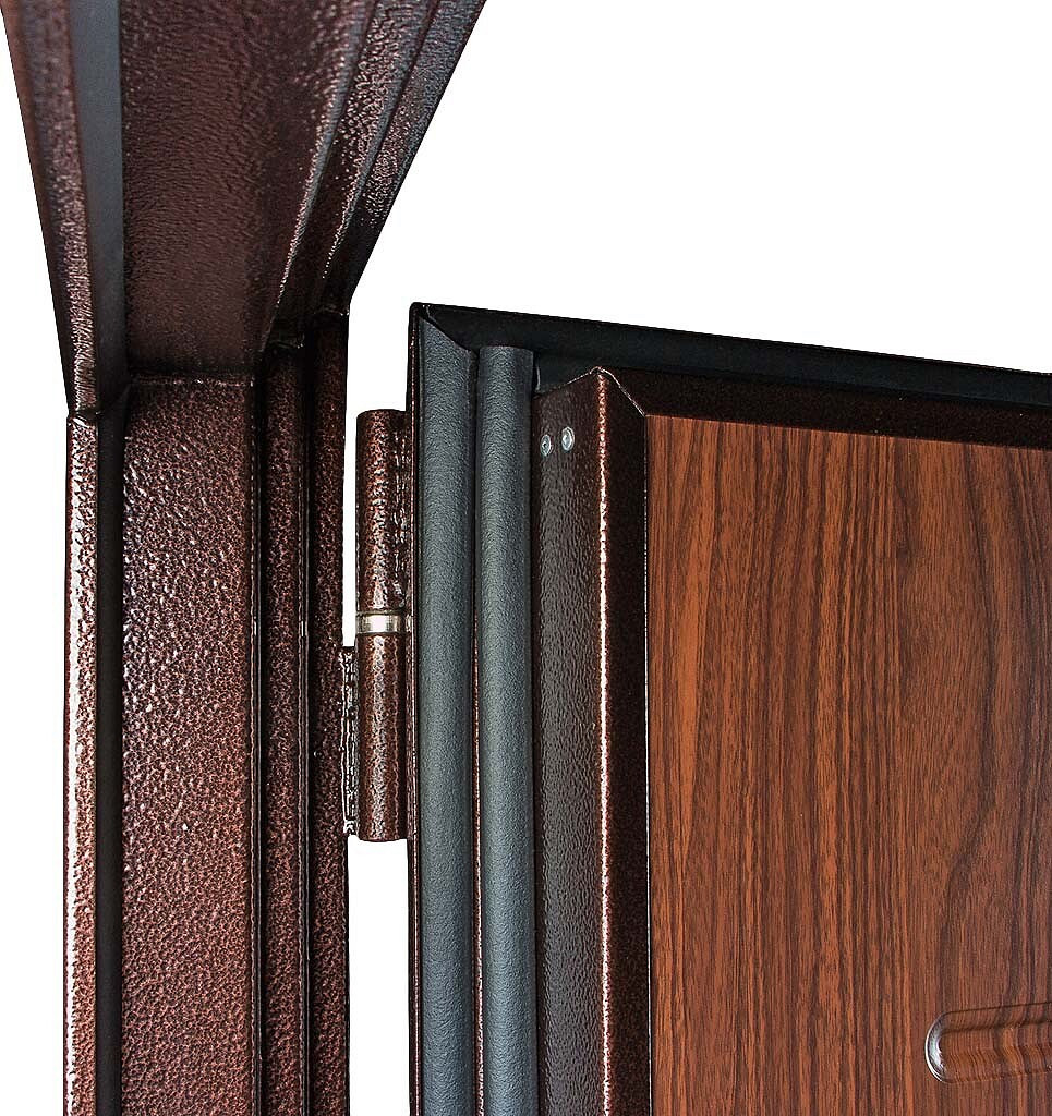

4 Герметичный притвор
Согласно ГОСТ 31173-2016 «Блоки дверные стальные…», входная дверь должна иметь замкнутую коробку (с порогом). Некоторые компании («Барс», «СТАЛ» и др.) выпускают также модели с герметичным выдвижным порогом — они относятся к премиум-классу и стоят от 50 тыс. руб.
Важно, чтобы створка всюду плотно прилегала к коробу, при этом не помешает двойной (или лабиринтный) притвор, при котором коробка имеет профиль с двумя «ступеньками». Такая конструкция характерна для современных гнуто-сварных изделий (максимальная толщина стали при этой технологии составляет 2 мм). Сварные изделия с одинарным притвором необязательно уступают гнуто-сварным, главное, чтобы было предусмотрено два контура уплотнения.
Какие уплотнители лучше — трубчатые или плоские? Трубчатые позволяют перекрыть больший зазор, но если полотно точно подогнано к коробке, то никакой разницы нет.
Проверить герметичность двери проще всего с помощью полоски тонкой бумаги, зажав её в притворе в разных точках по периметру полотна — обязательно в углах, а также возле замков и петель. Полоска должна всюду прочно удерживаться уплотнителями.
5 Заслонки на замочных скважинах
Открытая скважина сувальдного замка способна снизить звукоизоляцию на 6 дБ, поэтому её необходимо оснастить хотя бы обычными поворотными заслонками изнутри и снаружи. Ещё лучше включить в комплектацию двери более герметичные антивандальные или так называемые шлюзовые накладки.
