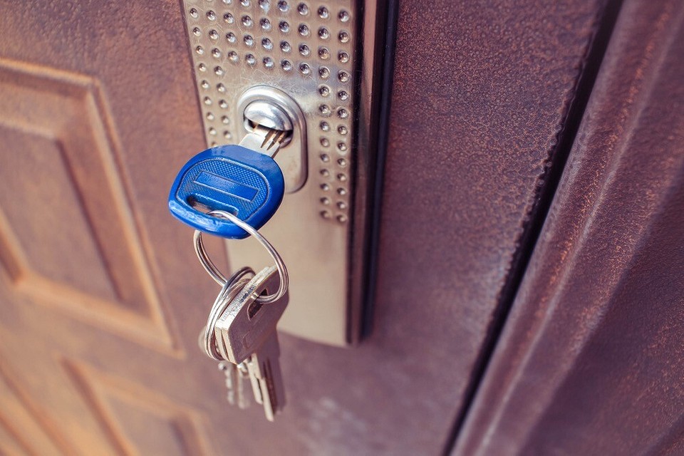

Что учесть при выборе замка
Теоретически любой замок можно открыть. Вопрос в том, сколько времени на это будет потрачено. Поэтому основная задача — выбрать оптимальное сочетание замковых механизмов, чтобы максимально затруднить работу потенциального взломщика. Выбирать можно из двух вариантов.
Цилиндровый
Внутренний механизм с большим количеством пинов или цилиндров, каждый из которых располагается на заданной высоте. Замок такого типа сложно взломать отмычкой, но, учитывая, что элементы выходят за пределы рамы, возможно выбить. Опытные домушники легко выбивают цилиндровый замок. По этой причине рекомендуется дополнительно защищать его особыми шариками, мешающими высверливанию, либо броненакладкой.
Сувальдный
В конструкции присутствуют металлические пластины-сувальды в количестве от одной до десяти. Достаточную безопасность обеспечивает механизм с шестью и более сувальдами. Подобрать к такой системе отмычку проще, чем к цилиндровому. Зато выбить его невозможно. Оптимально, если механизм имеет марганцевую вставку, которая защитит его от высверливания. Рекомендуется комплектовать изделие замковыми механизмами разного типа. Их нужно поставить как минимум два. Большее количество только приветствуется. Электронные замки пока встречаются достаточно редко. Они надежны и удобны в эксплуатации. Впрочем, нельзя считать их самыми безопасными. Взломщики подбирают код для таких механизмов.
