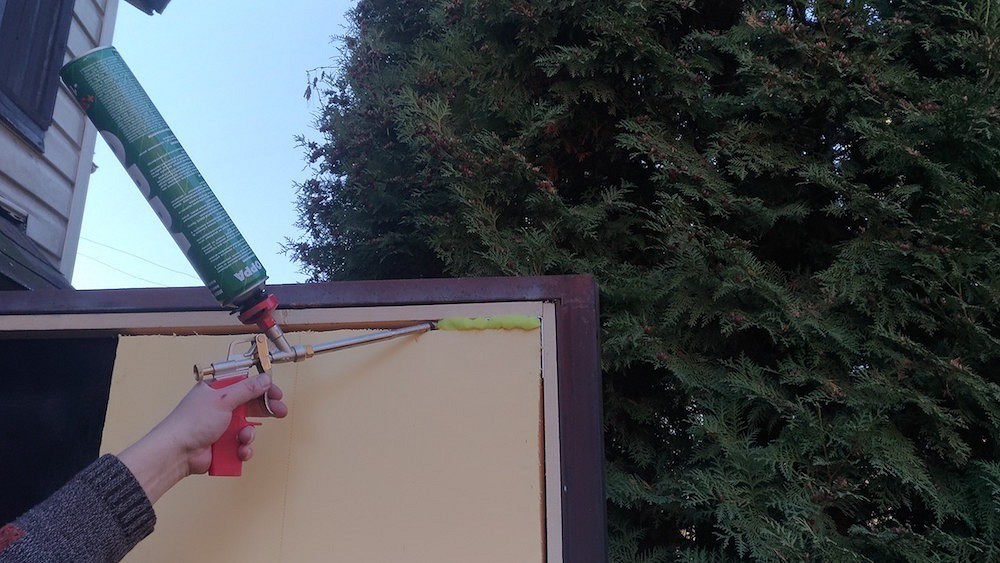

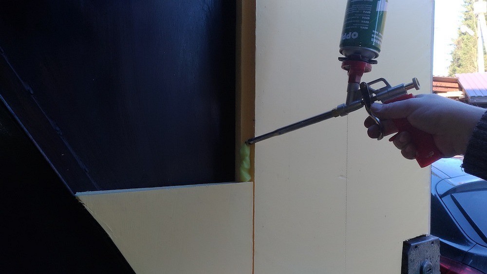

Чтобы без чрезмерных затрат поддерживать в гараже плюсовую температуру, вполне достаточно слоя теплоизоляции толщиной 50–80 мм. Наиболее эффективны вспененные листовые пластики — пенополистирол, пенополиуретан и пенополиизоцианурат. При толщине 50 мм они обладают сопротивлением теплопередаче (R) 1,4–1,6 м2 · °С/Вт. Не так давно в продаже появилась также полиуретановая пена-утеплитель в баллонах для самостоятельного применения; её сложно напылить ровным слоем, но зато материал идеально подходит для заполнения полостей между наружным листом стали и внутренней отделкой ворот. Главное преимущество пены — удобство транспортировки.

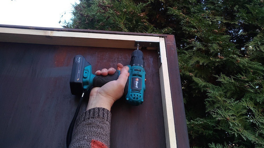

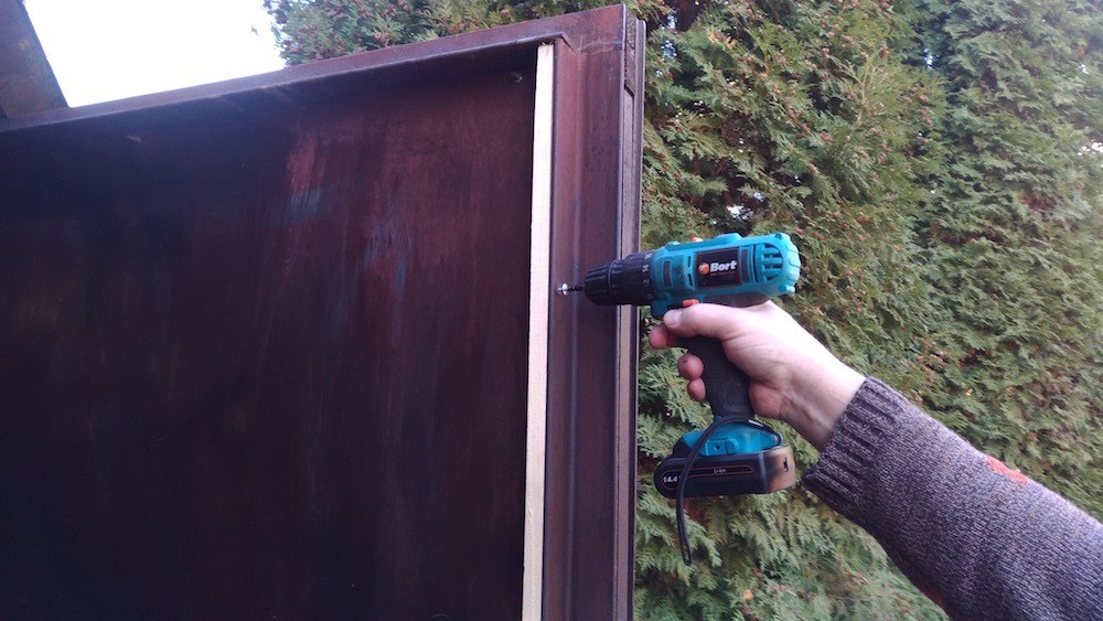

Перед монтажом утеплителя к створке следует прикрепить реечную обрешётку (только изнутри либо изнутри и снаружи), чтобы в дальнейшем обшить ворота отделочным материалом.

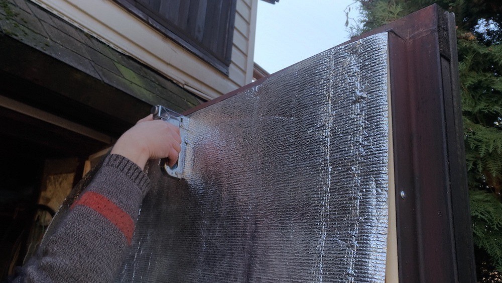

Избежать неприятного явления поможет слой пароизоляции: можно использовать фольгированный утеплитель или смонтировать дополнительный изоляционный слой из пенофола, фольги или полимерной плёнки. Стыки полос пароизоляции обязательно герметизируют специальными лентами.

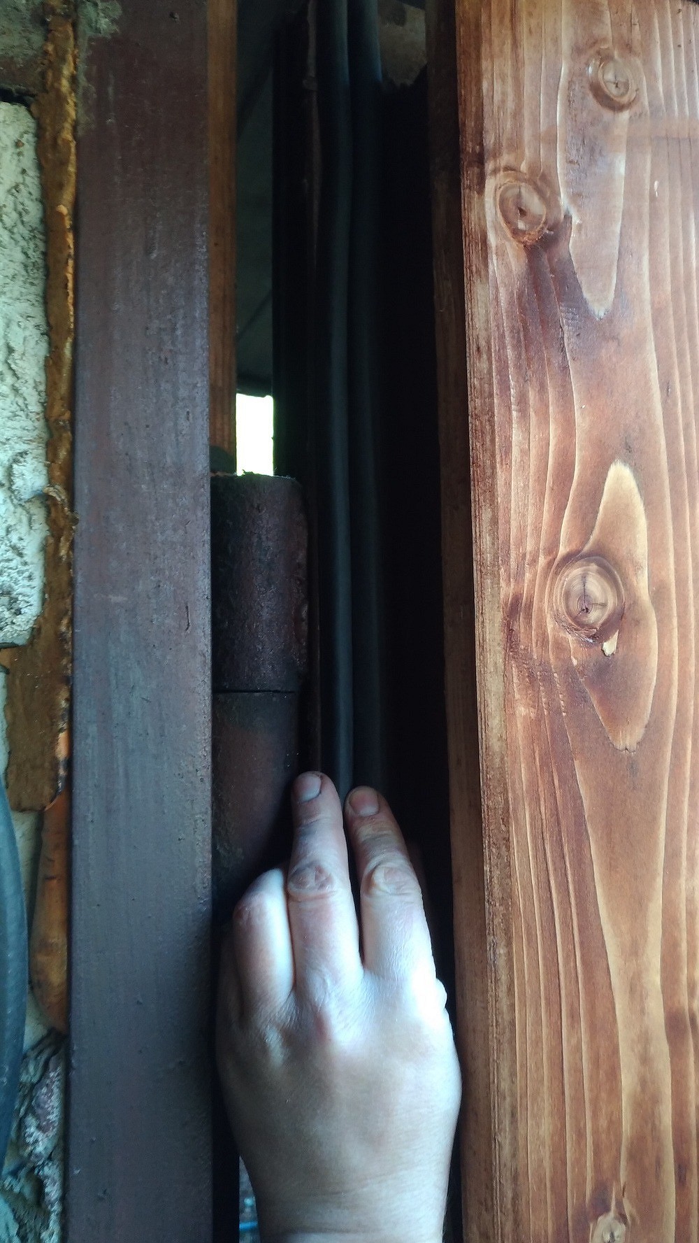

Утепление принесёт мало пользы, если конструкция останется негерметичной. Небольшие щели в зоне притвора можно перекрыть лепестковыми самоклёющимися уплотнителями (обычно их приклеивают к створке), для более широких и неравномерных зазоров подойдут трубчатые прокладки.
Современные изделия из модифицированного каучука или силикона прочны и сохраняют эластичность в мороз — важно лишь, чтобы они не отклеились, а для этого перед монтажом металлическую поверхность нужно зачистить шкуркой, обезжирить, а в холодную погоду желательно также слегка нагреть строительным феном.

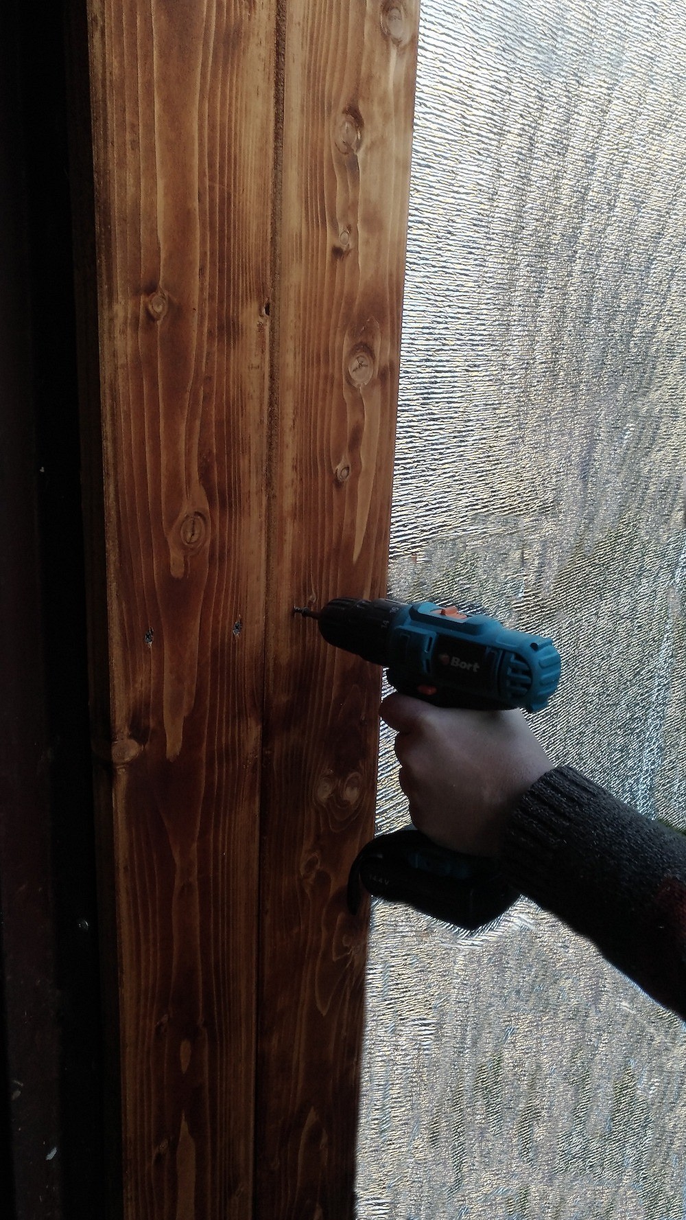

Отделка
Для внутренней и наружной отделки гаражных ворот чаще всего используют разного рода строганные пиломатериалы — вагонку, рейку, фасадную доску. Однако ничто не мешает обшить створки снаружи металлическим или пластиковым сайдингом, а изнутри — ламинированными декоративными панелями из ПВХ или MDF. Вне зависимости от выбранного материала желательно использовать скрытый крепёж.
