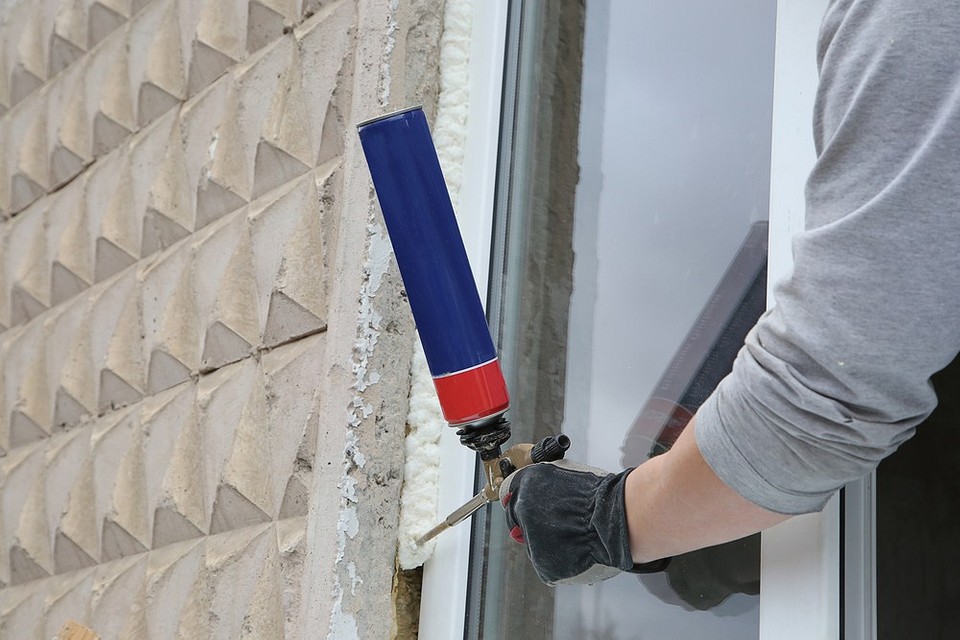

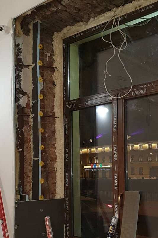

Как герметизировать щели между коробом и проемом
Рама крепится внутрь на монтажную пену. Материал со временем может обсыреть и покрыться плесенью. Если он окончательно пришел в негодность, следует провести повторный монтаж. За гарантийным ремонтом нужно обращаться в компанию, оформившую талон и выдавшую технический паспорт. Старые стеклопакеты с истекшим гарантийным сроком лучше заменить на новые.
Конструкции из досок и брусков проверяются на наличие дефектов. Детали проходят ремонт и при необходимости заменяются. Все элементы должны быть обработаны антисептиком, антипиренами, и покрыты слоем лака, препятствующем проникновению влаги в волокна древесины. Затем производится фиксация рамы в проеме и ее запенивание.
Осыпающиеся части проема удаляются. Основание высушивается и укрепляется грунтовкой. Как правило, его не нужно армировать металлической сеткой. Обычно края штукатурят с использованием пластиковой «малярки». Их размеры должны в точности соответствовать расчетным. В слишком тесный проем не поместится рама, в слишком большом она будет плохо держаться. Перед тем как утеплить балконную дверь, необходимо снять все размеры. Кирпич и железобетон нуждаются в защите от влаги, поэтому свежий слой обрабатывают грунтовкой, не позволяющей проникать сырости внутрь.
Если в процессе монтажа появились щели либо часть материала пришла в негодность при эксплуатации, переустановку можно не проводить. Здесь все определяет степень износа и объем пены, непригодной для дальнейшего использования. Пораженные участки срезают. Щели расшивают, очищают от мусора и просушивают строительным феном. Раму выравнивают по уровню, фиксируют в правильном положении, после чего запенивают.

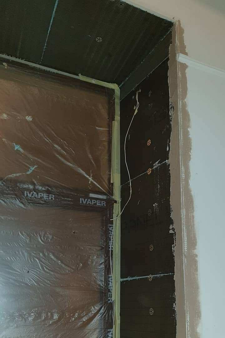

Монтажная пена имеет открытые поры. Они обладают большим водопоглощением, поэтому нельзя допускать их контакта с окружающей средой. Их следует как можно быстрее закрыть пароизоляционной мембраной. Она пропускает пар только с одной стороны, что позволяет просушивать внутреннее пространство в любую погоду. Сверху устанавливаются наличники.

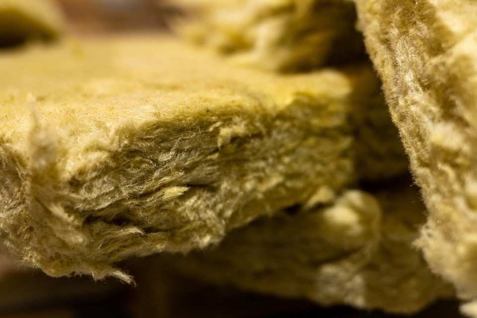

Минеральная вата
Минеральная вата обладает низкой проводимостью. Выпускается в плитах и в виде аморфного волокна, которым заполняют обрешетку. Изделия состоят из расплавленных минералов, не поддерживающих горение. Они обладают самым высоким классом пожарной безопасности. Минеральная вата абсолютно безвредна для здоровья. Открытые волокна нуждаются в гидроизоляции. Со временем они проседают под воздействием сырости и образуют пустоты, по которым проникает холод.

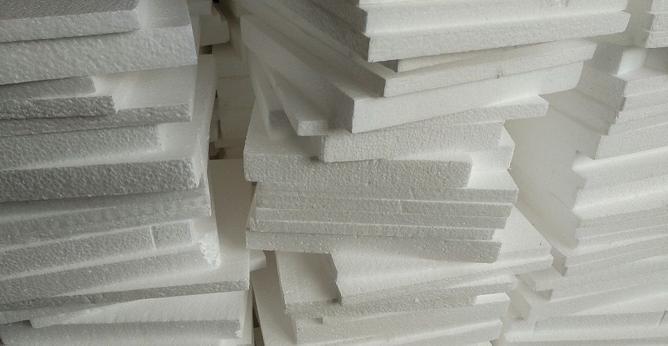

Пенопласт
Обладает высокой токсичностью и выделяет вредный для здоровья стирол даже при комнатной температуре. Его следует полностью изолировать от контактов с окружающей средой. Материал выпускается в плитах. Их эффективность не намного выше, чем у минеральных волокон. Структура представляет собой конгломерат шариков с полимерными тонкими стенками, заполненными газом. Стенки прекрасно проводят звук и даже усиливают его, выступая в роли резонаторов. Пенопласт относится к пожароопасным изделиям. Он горит под воздействием открытого пламени даже после пропитки антипиренами.

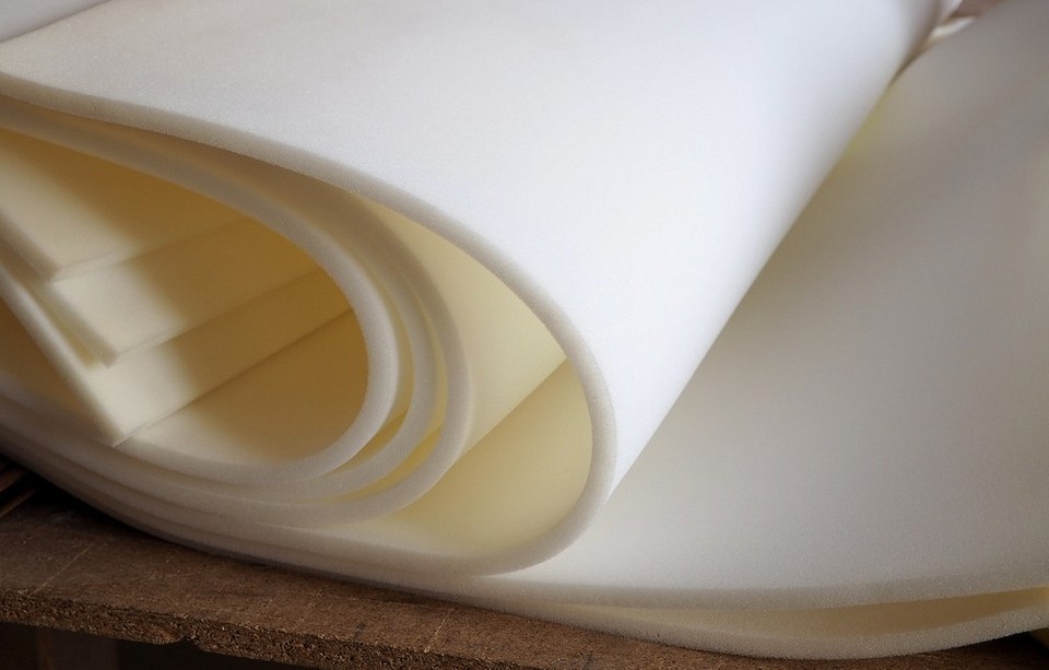

Поролон
Поролон производится в рулонах. Он нетоксичен, не горюч и обладает низкой проводимостью. Через несколько лет теряет свои изоляционные свойства под воздействием влаги и температурных перепадов.

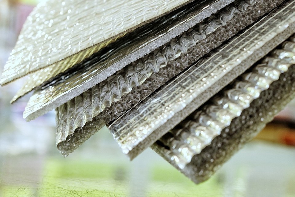

Вспененный полиэтилен
Вспененный полиэтилен также выпускается в рулонах. Обладает толщиной около 1 см. Благодаря закрытой внутренней структуре прекрасно подходит для гидроизоляции. В качестве примера можно привести пенофол. Он нетоксичен и не поддерживает горения. Стороны изделия имеют отражающее фольгированное покрытие, улучшающее их защитные свойства.
