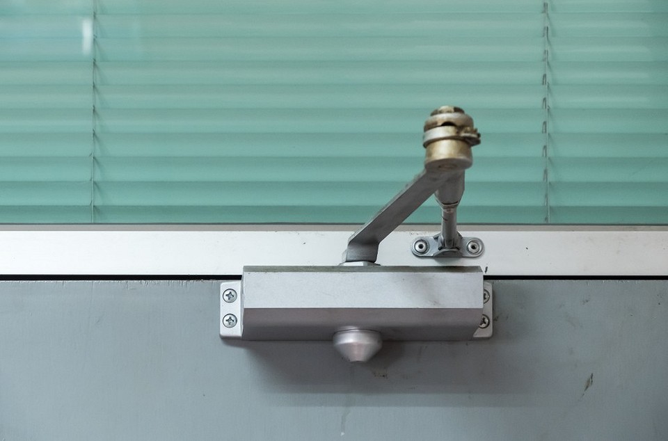

Основной конструктивный элемент системы — пружина. Она подталкивает рычаг, который воздействует на полотнище. Подобным способом работает доводящая система в шкафах. По методу передачи усилия различают два типа приспособлений.
С шарнирной тягой
Их называют еще рычажной тягой. Механизм легко узнаваем по торчащим рычагам. Они несколько портят внешний вид, зато обеспечивают надежную и бесперебойную работу. Есть несколько минусов: для открывания дверей приходится приложить значительные усилия. Кроме того, торчащие рычаги можно случайно или намеренно сломать.

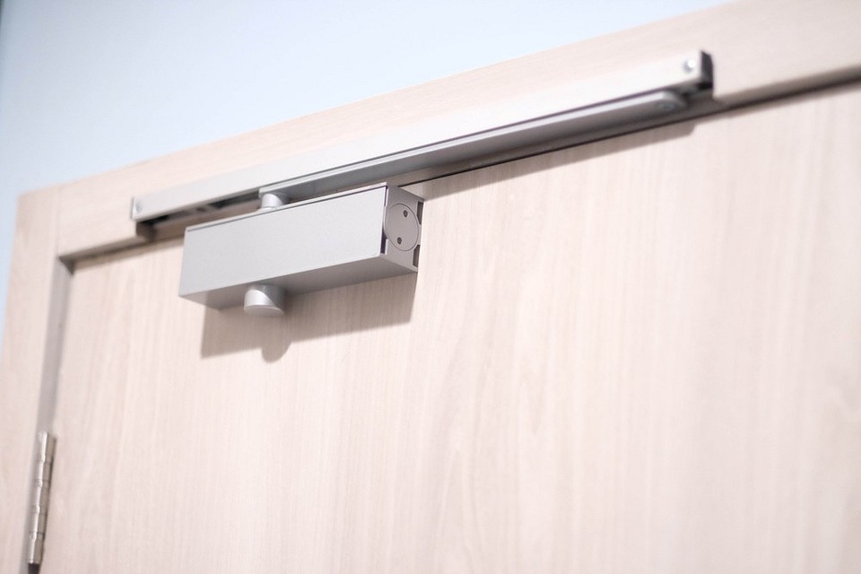

Слайдовый
Рычаг расположен параллельно полотну, поэтому внешний вид конструкции привлекательнее. Открывать ее намного легче. После открытия створки на 30° надо прикладывать уже меньшее усилие для продолжения процесса.
