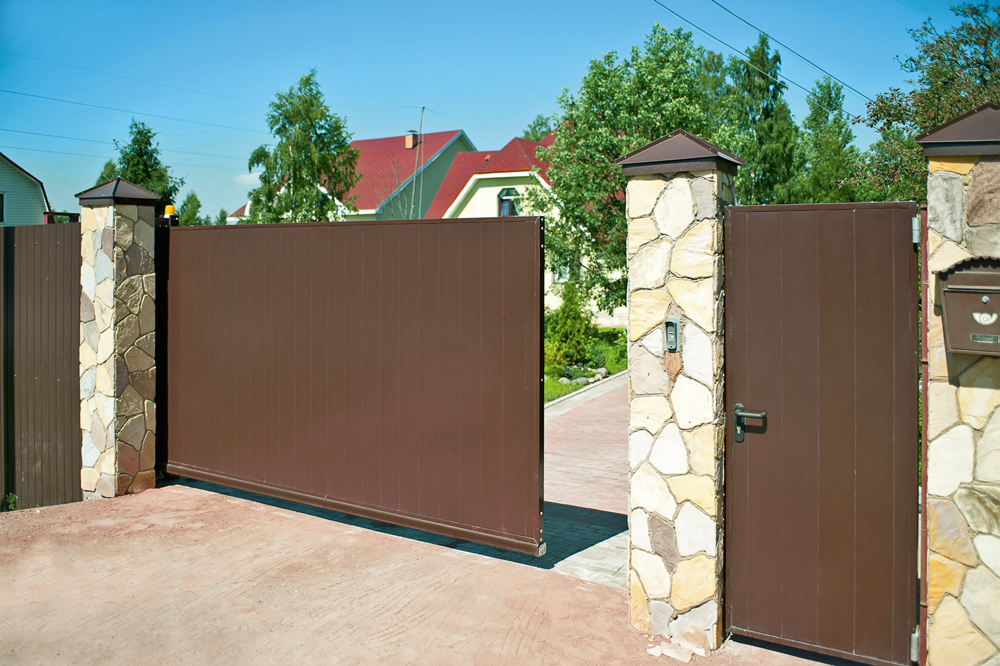

Механизм консольных ворот устроен таким образом, чтобы как можно лучше про­ти­востоять атмосферным воздействиям. Ведущие тележки закрыты от осадков и пыли, ролики выполнены из нержавеющей стали и оснащены подшипниками качения, электромотор привода заключён во влагозащитный корпус. Благодаря отсутствию неподвижного нижнего рельса в проёме, ворота легко открываются даже после снегопада. Причиной выхода конструкции из строя обычно служат ошибки при монтаже либо экстремальные нагрузки.

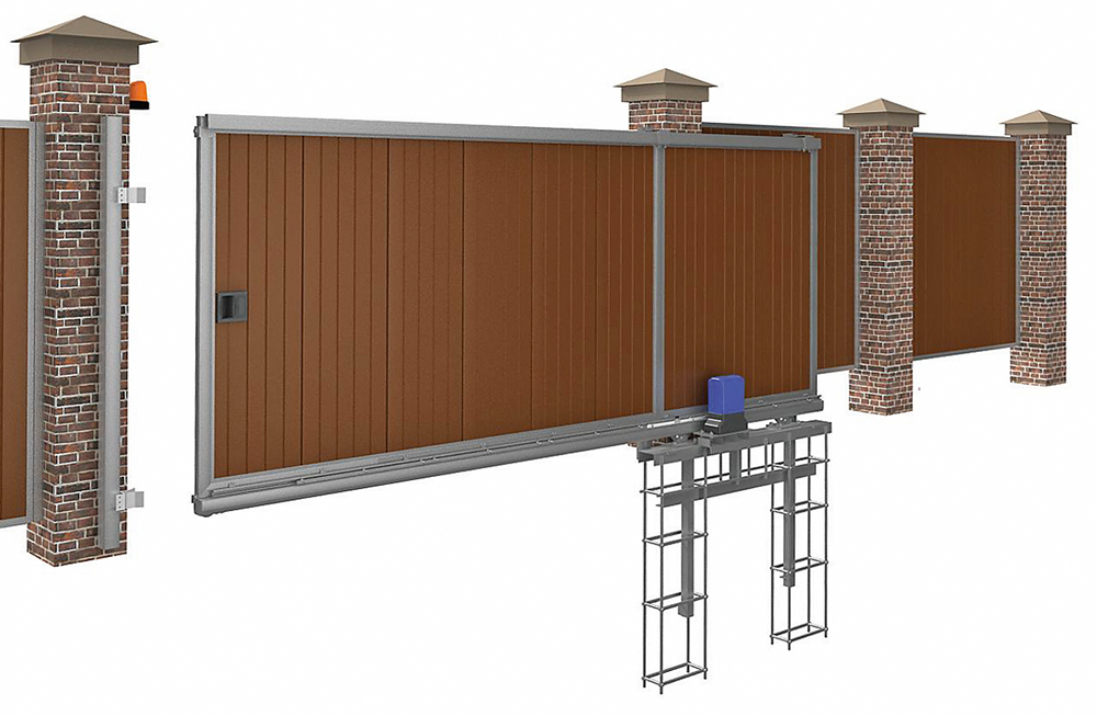

Наиболее частая проблема заключается в том, что полотно при закрывании перестаёт попадать в ловители. Как правило, причина кроется в сдвиге (крене) фундамента ворот. Увы, даже массивный бетонный блок, заложенный ниже глубины промерзания грунта, может слегка изменить положение под воздействием сил морозного пучения. Иногда это происходит спустя годы эксплуатации — после особенно дождливой осени и суровой зимы. Починить ворота порой удаётся путём регулировки положения роликовых платформ подкладочными шайбами. Если это поможет лишь на короткий срок, то придётся укреплять фундамент — рыть котлован и доливать бетон, обязательно связав новую и старую части основания арматурными штырями. Можно также использовать винтовые сваи, что позволит уменьшить объём земляных и бетонных работ.

Иногда полотно перестаёт попадать в ло­вители по другой причине: оно было деформировано штормовым порывом ветра при открывании или закрывании. Для ремонта часто требуется переваривать раму, а то и менять несущую балку. Вообще, в регионах и местностях с сильными ветрами лучше устанавливать решётчатое полотно.

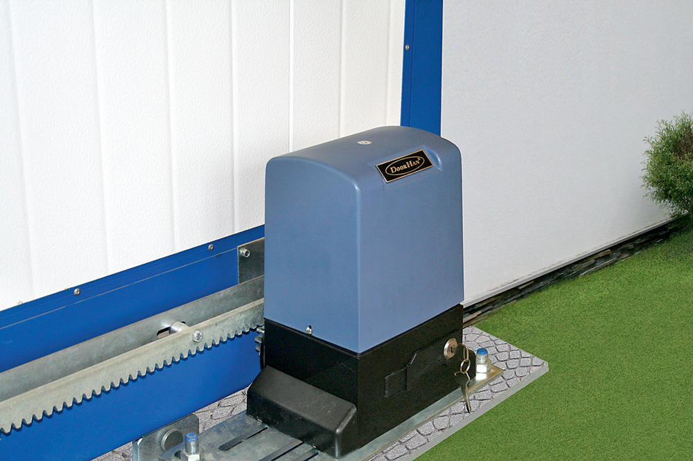

Серьёзную поломку может вызвать лёд на зубчатой рейке привода, которая монтируется открыто — внакладку на полотно. И хотя инструкцией её запрещено смазывать (в смазке нуждаются лишь верхние направляющие ролики), многие пользователи с приходом зимы наносят на эту деталь слой литола или аналогичного состава, чтобы предотвратить обледенение. Однако весной рейку требуется тщательно вытереть, иначе она покроется пылью и грязью, работающими как абразив.

Электропривод всегда оснащён узлом разблокировки, позволяющим открыть ворота вручную. Фото: Doorhan
В заключении заметим, что раз в 2–3 года стоит вызывать специалиста для сервисного обслуживания ворот, которое включает проверку всех подвижных элементов конструкции, регулировку и протяжку креплений зубчатой рейки, а также контактных групп электропитания.
