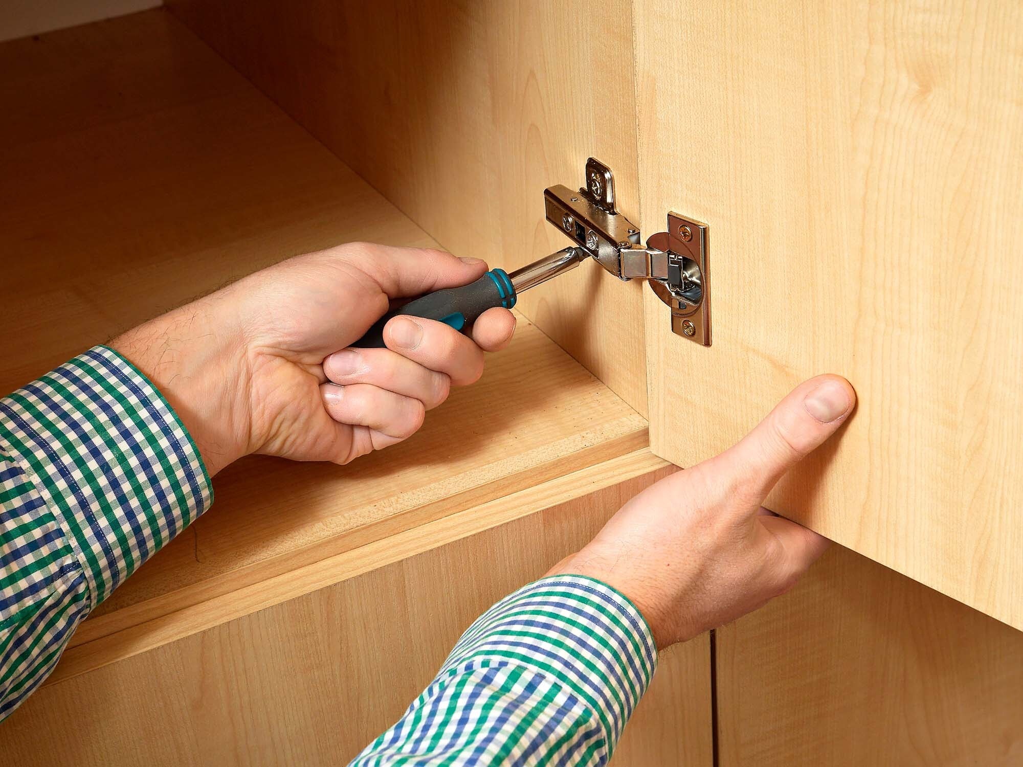

Петля вырвана из посадочного места
Это может произойти из-за расшатанных отверстий для крепежа, когда выбран саморез неверного размера или само отверстие разболталось от частого открывания-закрывания дверцы. В этом случае лечение довольно простое — выбрать саморез чуть большего диаметра либо, если отверстие совсем уж разбито, вставить в него небольшой круглый штифт из дерева, смазанный клеем. После высыхания клея торчащую часть обрезают и устанавливают петлю на свое изначальное место.
Петля вырвана с частью боковой стенки, посадочное место разрушено
Первое, что можно сделать, — приподнять или опустить петлю, сделав в неповрежденной части стойки новое посадочное место. Для этого понадобится сверло Форстнера Ø 35 мм. Если же возможности переставить петлю нет, следует воспользоваться эпоксидным клеем. Поставьте на место все поврежденные части, покрыв их эпоксидкой, немного клея нанесите и на саму петлю. Подождите сутки и установите на место фасад. Практика показывает, что отремонтированное таким образом изделие служит довольно долго.
Посадочное место не подлежит восстановлению
Тут подручными средствами обойтись сложнее. В таком случае посадочное место частично удаляют, затем в получившееся углубление вставляют небольшую накладку, предварительно обработав ее клеем. Далее петлю прикручивают на место.
Для наиболее плотного прилегания накладки к каркасу желательно воспользоваться струбциной.

Современные мебельные петли регулируются в трех плоскостях: по глубине (вперед и назад), высоте (вверх и вниз) и фронтальной поверхности (вправо и влево). Это дает возможность откорректировать положение фасада таким образом, чтобы получить наилучшее примыкание дверцы к каркасу шкафа.
