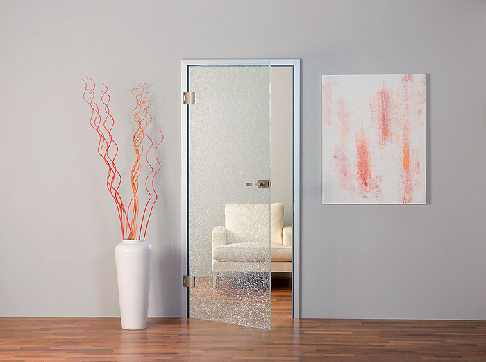

Фото 1
UNION/Barausse |

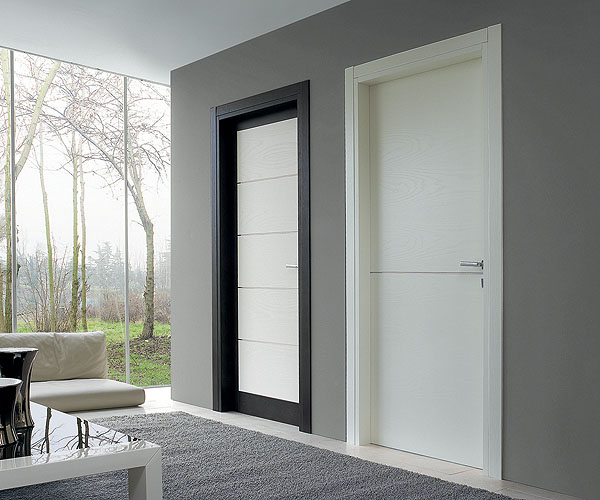

Фото 2
ItalON/Lanfranco |

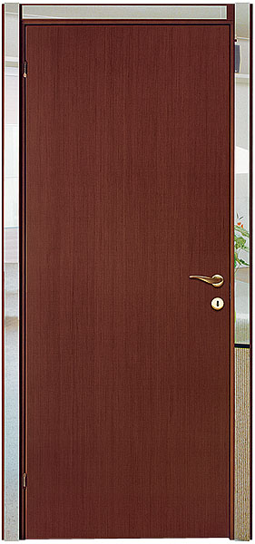

1.Коллекция Pulsar (Barausse)- двери с покрытием из фольги (бронза, серебро или золото). Цена- от 89тыс.руб.
2-4.Модели дверей: Idea Rose (Lanfranco), от 20тыс.руб.(2); Graffiata (Barausse), от 34тыс.руб.(3); Uniqa V 1000 (Vera Porta), 31тыс.руб.(4).

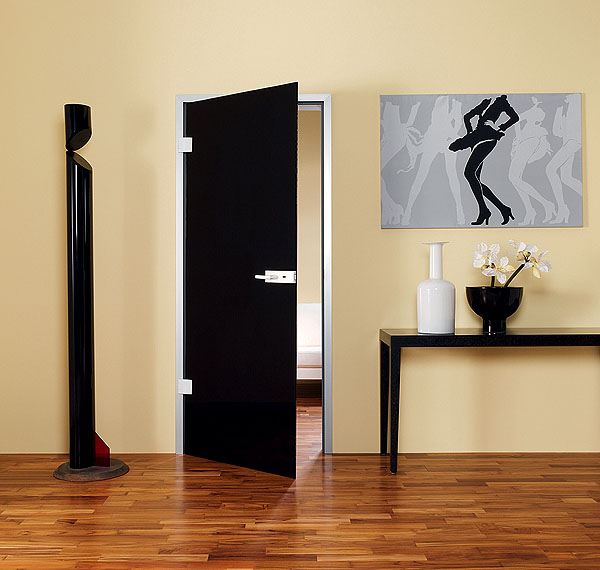

Фото 5
UNION/Barausse |

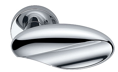

Фото 6
GhizziBenatti |

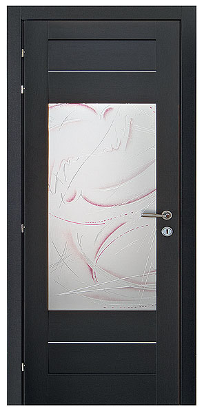

5-7.Модели дверей: Open V (Barausse), классическое полотно рамочной конструкции, облицованное шпоном или окрашенное (от 40тыс.руб.)(5); Orione (GhizziBenatti) с матированным стеклом (от 63тыс.руб.)(6); 02.01 ("Софья"), ламинированная под алюминий (от 14тыс.руб.)(7).

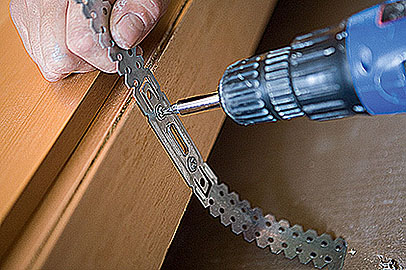

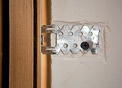

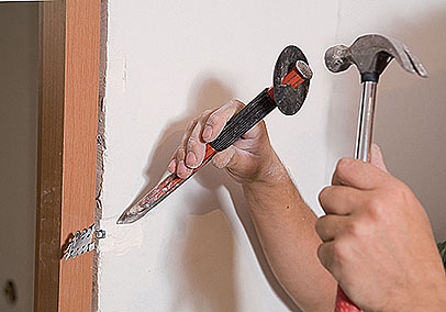

Невидимый крепеж
Если вы хотите, чтобы узлы крепления коробки к стене были полностью незаметными, следует использовать монтажные пластины (6-8 шт.). Их привинчивают к «тыльной» стороне стоек и стене, вырубая в ней неглубокий паз, который затем заштукатуривают. После заполнения монтажного зазора полиуретановой пеной установленная таким способом дверь надежно держится в проеме.
Что касается наличников, их можно прибить финишными гвоздями (на темном дереве практически незаметны обмедненные гвозди, на светлом- латунированные) или приклеить силиконовым герметиком либо «жидкими гвоздями», фиксируя малярным скотчем на время отверждения состава. Правда, в последнем случае демонтировать дверь без повреждений не удастся.

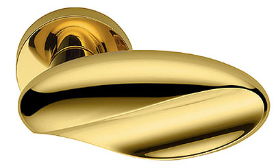

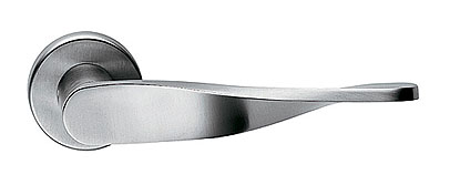

Позвольте вашу ручку...
Каждому покупателю дверей предстоит весьма приятное, но в то же время ответственное мероприятие: довершить дизайн дверных полотен, выбрав для них ручки. Вассортименте любого крупного продавца дверей- десятки моделей ручек. Восновном их изготовляют из латуни и нержавеющей стали, но есть и фурнитура из меди, бронзы, акрилового стекла, камня, дерева, отделанная кожей, перламутром. Ручки- довольно существенная статья расхода при приобретении двери: изделия известных фабрик (Colombo, Linea Cali, Manital, Mariani, все- Италия) стоят 1-5тыс.руб. Однако экономить нет смысла. На рынке немало дешевой продукции, но из-за упрощенной технологии нанесения защитно-декоративного покрытия уже через 1-2 года на их поверхности обязательно появятся царапины и сколы.
Fusital |
Fusital |
Colombo Design |
Colombo Design |

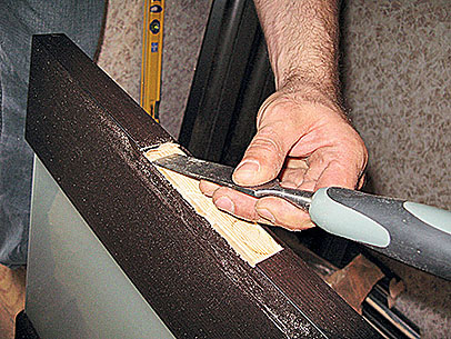

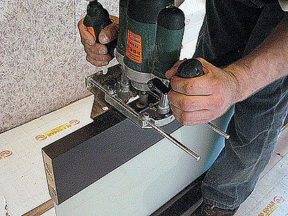

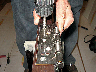

Процесс врезки петель
Фото 19
ФотоЮ.Евдокимовой |
Фото 20
ФотоЮ.Евдокимовой |
Фото 21
ФотоЮ.Евдокимовой |
19-выбирают ручным фрезером паз;
20-дорабатывают его стамеской;
21-привинчивают петли.
Те же операции проводят на коробке.

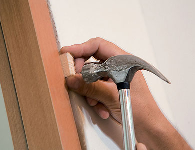

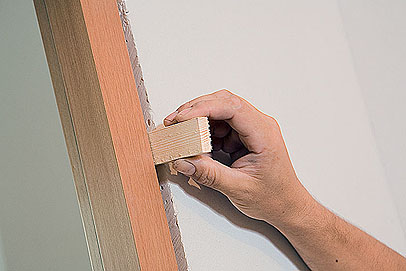

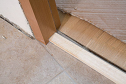

Ксожалению, российские двери продают в основном в виде "полуфабриката": прежде чем крепить коробку в проеме, ее следует собрать, зарезав (на "ус" или на прямой шип) брусья в местах угловых соединений, а позже сделать выборку под петли и замок. Эти шумные и пыльные работы бригада будет осуществлять у вас дома. Иразумеется, вам придется следить, чтобы не пострадали новые обои и напольное покрытие.
Коробку крепят к стене, как правило, рамными дюбелями (2-4шт. на каждую стойку), предварительно выставив по уровню. Отверстия для крепежа в брусьях коробки обычно закрывают пластиковыми заглушками, входящими в комплект поставки или приобретаемыми отдельно. Зазор между коробкой и стеной заполняют монтажной пеной. Втех случаях, когда толщина стены значительно превышает ширину брусьев коробки, дверной блок чаще всего смещают в сторону одного из помещений. Если вы хотите расположить дверь по середине глубины проема, проследите, чтобы брусья коробки имели паз под доборную планку с обеих сторон.
