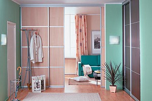

 LONGHI Очень удобно, когда одна и та же фирма может предоставить и раздвижные и распашные двери с одинаковым декором

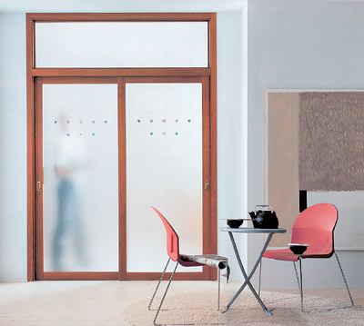

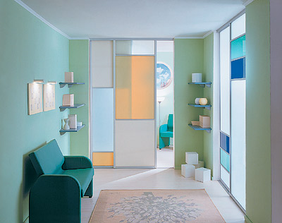

 Mr.DOORS Полотно раздвижной системы можно украсить разными вставками

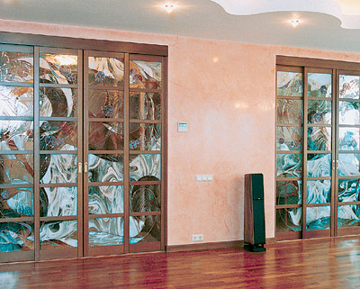

 Двери из шпонированного алюминия хорошо сочетаются с напольным покрытием из доски, паркета или ламината

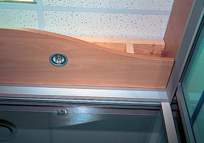

 Для крепления верхнего рельса к подвесным или гипсокартонным потолкам можно соорудить конструкцию из бруса, которую
впоследствии закамуфлировать наличниками

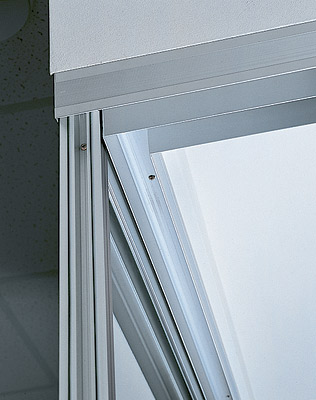

 Для остановки двери с нижней опорой применяют стопоры, которые удерживают полотно за один из краев

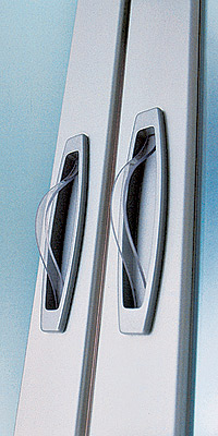

 RES На раздвижных дверях ставят скрытые ручки

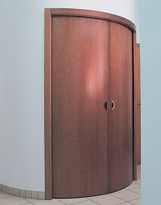

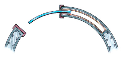

Радиальные системы на отечественном рынке предлагают в основном российские компании. Подобную конструкцию всегда можно заказать и в Италии, но это намного дороже
Поперечный разрез радиальной створки (с уходом в пенал)

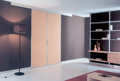

 RES Сбоку от проема, куда cдвигаются полотна, нельзя ставить вплотную к стенам предметы мебели и светильники

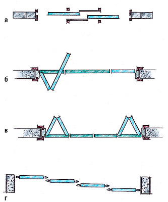

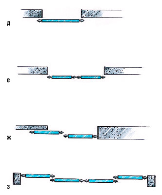

Схемы раздвижения:
а
- две двери типа купе уходят в простенок;
б
- складная асимметричная дверь;
в
- складная симметричная дверь;
г
- четыре полотна паркуются в проеме;
д
- одна створка по стене;
е
- две створки по стене;
ж
- две створки паркуются с одной стороны проема;
з
- два стационарных и два подвижных полотна
