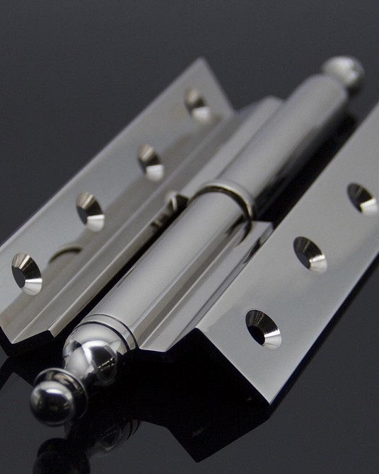

Как и чем смазать дверь, чтобы не скрипели петли
Часто можно встретить совет использовать для смазки растительное или оливковое масло. Лучше этого не делать. Ничего страшного не произойдет, но и эффекта не будет. На следующий день или немного позже скрип появится снова, так как масло быстро загрязнится и утратит свои свойства.
Еще один «народный» способ устранения неприятного звука — кусочки карандашного грифеля. В их составе есть воск и поэтому они могут стать смазкой. Грифель нужно раскрошить и подложить под петли. Можно смешать его с любым маслом. Такой метод часто используют для пластиковых створок на балконе. Как временная мера подойдут жидкое мыло, воск или парафин от свечи (их нужно предварительно расплавить).
Лучшие смазочные средства для петель
Они могут продаваться в специальных тюбиках или обычной таре. В первом случае наносить средство очень просто. Во втором можно использовать обычный шприц. Густые средства наносят деревянной или ватной палочкой.
- «Солидол». Не теряет своих свойств при низких температурах и поэтому подходит для металлических дверей в частном доме.
- «Литол». Обладает такими же характеристиками, как солидол.
- «Циатим». Не только смазывает детали, но и предотвращает появление ржавчины.
- WD-40. Аэрозоль с антикоррозийным эффектом. Его несложно использовать — в комплекте есть трубочка для распыления.
- Графитовая смазка. Практически не теряет свои свойства со временем. Ее часто рекомендуют мастера.
- Силиконовая смазка. Также устойчива к низким и высоким температурам, легко наносится.
- Масло для швейных машин.
- Машинное масло для двигателей.
Это не все, чем можно смазать петли, если скрипит дверь. В магазинах продаются грязеотталкивающие, очищающие, антикоррозионные жидкости и аэрозоли в удобных упаковках.
