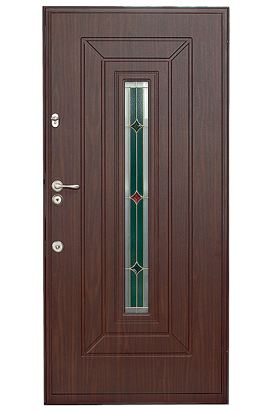

Модель Star GSX (Gerda) с отделочной панелью цвета "махагон" и матовым стеклом

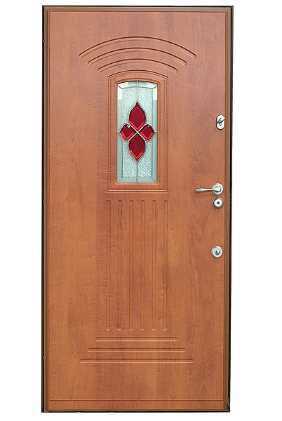

Master-Lock Service
Та же модель с отделкой ламинированной МDF цвета "кальвадос", украшенной радиусной фрезеровкой

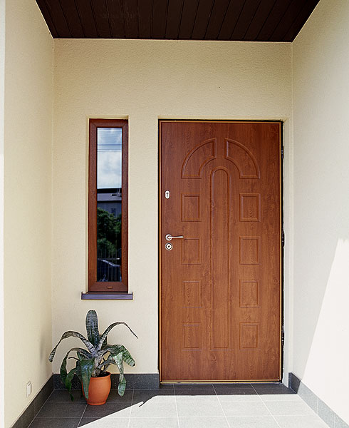

Master-Lock Service
Один из лучших вариантов наружной отделки двери для загородного дома- панель из антивандального пластика, имитирующего текстуру и фактуру дерева

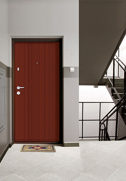

"Эста"
Модель STEEL R ("Эста") с атмосферостойкой декоративной панелью "Мадрид" и перекодируемым замком Cambio Facile (Cisa)

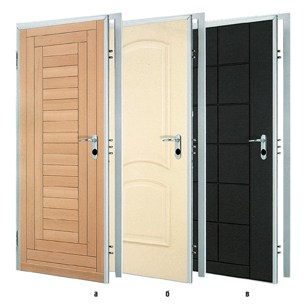

"Новый интерьер" (Gardesa)
В коллекции Gardesa более сотни вариантов облицовочных панелей, подразделяемых на три типа: внутренние(а), наружные(б) и наружные уличные(в)

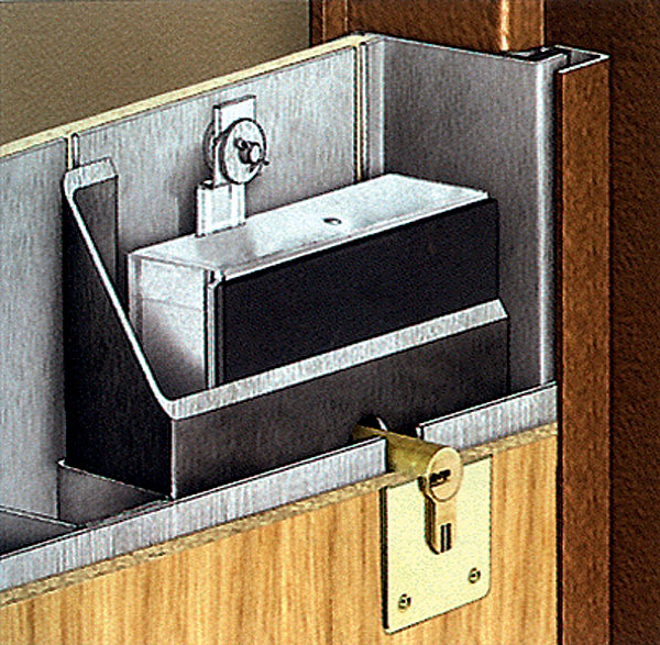

"Дверь по прозвищу Зверь"
Защитный карман для замковой группы изготовляют из стали толщиной 3мм. Он приварен к внутреннему стальному листу и закрывает замок с трех сторон. Таким образом, толщина стали в области замков увеличена в 2,5 раза, что затрудняет взлом двери путем вспарывания наружного листа и разрушения или снятия замков

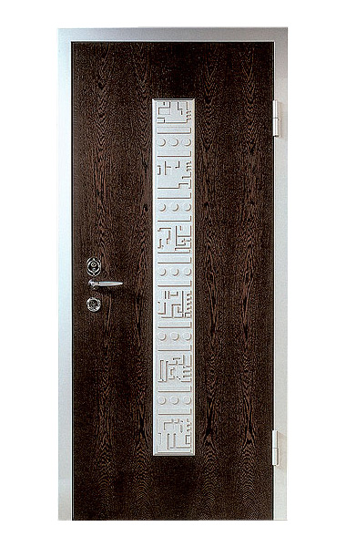

Модель Kleptomania ("БАРС Стальные двери") выполнена в этническом стиле

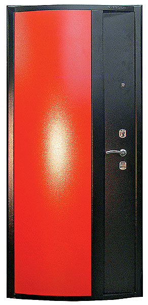

"Гардиан"

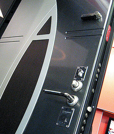

Дверь "Сфера" ("Гардиан")
с полотном оригинальной формы; отделка- порошковая эмаль

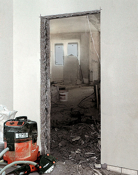

Резка диском
с алмазным напылением обеспечивает высокую точность подготовки проема. Использование пылесоса является дополнительной опцией и оплачивается отдельно

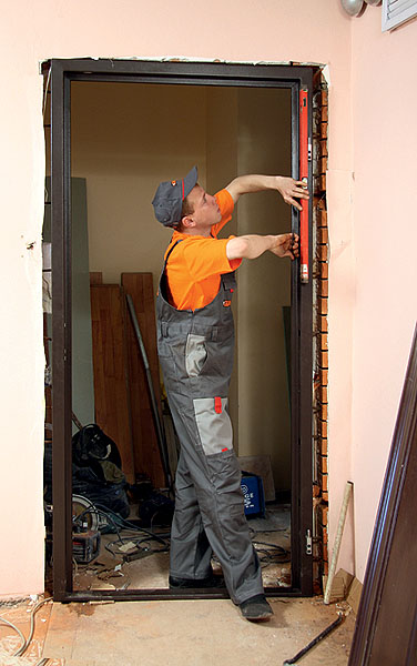

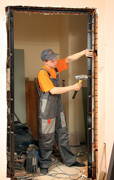

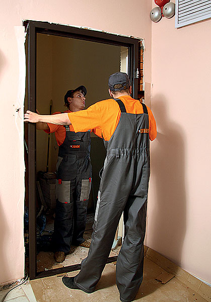

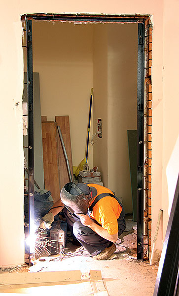

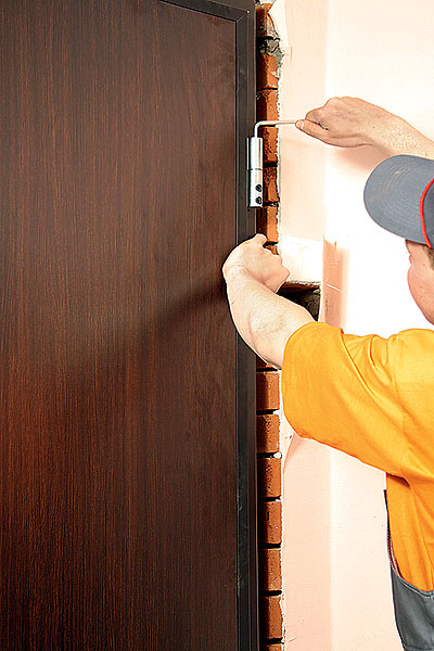

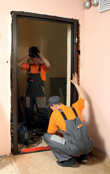

Усиливающую обвязку проема крепят к стене
при помощи стальных штырей диаметром 12-14мм и длиной 200-400мм, которые вбивают
в стену под разными углами. Кроме того, часто вертикальные профили дополнительно крепят к полу и потолку

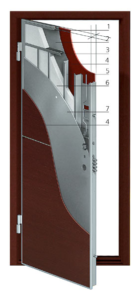

Схема устройства дверного полотна (модель LF 2000, Leganza)
Leganza1- каркас;
2- внутренний стальной
лист;
3- горизонтальное ребро жесткости;
4- отделочная панель;
5- вертикальное ребро жесткости;
6- утеплитель;
7- наружный стальной лист

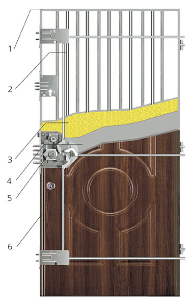

Схема устройства дверного полотна (модель Star GSX, Gerda)
Master-Lock Service
1-каркас;
2-усиливающие стержни диаметром 10мм;
3-тепло- и звуко-изолирующее заполнение (пенополиуретан);
4-наружный стальной лист;
5-система запирания с тремя боковыми девиаторами;
6-облицовка

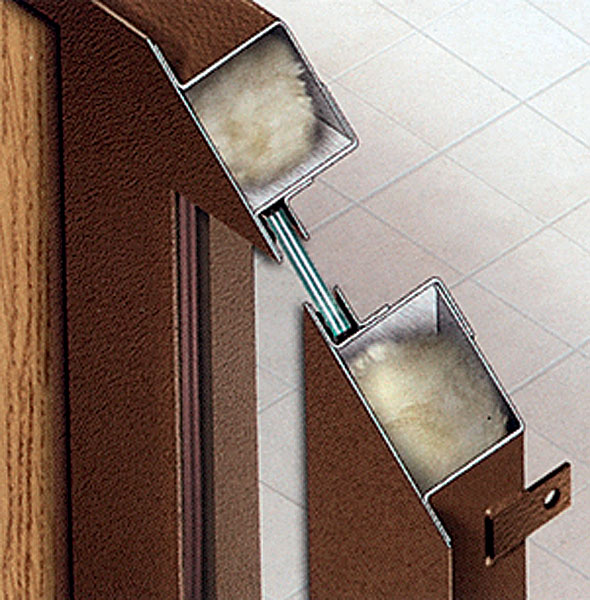

Дверные коробки делают из специального гнутого или холоднокатаного профиля либо из сортового металлопроката (уголка, трубы, двух труб разного сечения, сваренных друг с другом по длине). Максимум, чего можно ждать от изготовленных из проката,- это два контура уплотнения, да и то только при условии, что наружный лист полотна выступает за плоскость коробки. Такое решение снижает взломостойкость дверного блока: поддев наплав притвора рычажным инструментом, его можно отогнуть или оторвать стальной лист в замковой зоне. Если же использовать гнутый профиль сложного сечения, появляется возможность утопить полотно в коробке, сделать паз под уплотнитель, а при необходимости создать дополнительный, третий контур прилегания. Ивсе-таки отметим, что применение специального профиля не является гарантией качества изделия- необходимо проследить, чтобы зазор между полотном и коробкой был равномерным, а его ширина не превышала 4-5мм.

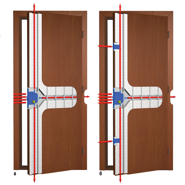

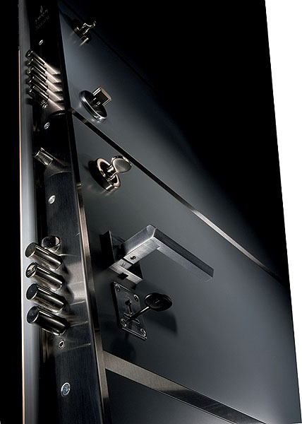

Схемы запирания дверей
Mul-T-Lock
а-в четыре стороны семью подвижными ригелями;
б-в четыре стороны девятью подвижными ригелями. По мнению специалистов Mul-T-Lock, подобные
системы запирания позволяют отказаться от противосъемных штырей и второго замка

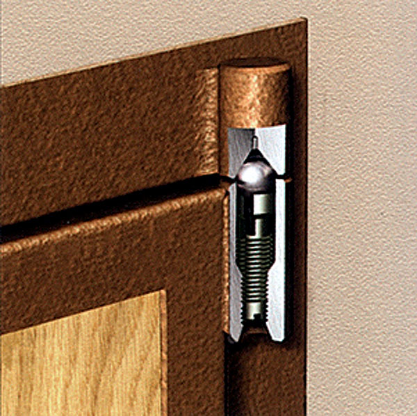

Петли и противосъемные устройства. Для навески полотен стальных дверей применяют четыре основных вида петель: обычные осевые, осевые с опорой на подшипник, безосевые (с шаровой опорой) и скрытые. Очевидные недостатки первых: большая площадь трущейся поверхности и как следствие- необходимость частой смазки. Остальные три типа вполне отвечают всем современным требованиям; важно лишь, чтобы они позволяли регулировать положение полотна относительно коробки- это необходимо и при монтаже, и в случае изменения геометрии проема (если дом дал усадку). Заметим, что безосевые петли конструкторского бюро "Барк" (Россия) становятся все популярнее среди отечественных производителей (их применяют компании "Дверь по прозвищу Зверь", "Неман"). Такие петли не нуждаются в смазке и во многом упрощают монтажные работы. Скрытые петли, которыми снабжают некоторые модели дверей фирм "Сезам" (Россия), "Ягуар-М", нельзя сбить и сложно срезать, но у них есть и минус- ограничение угла открывания (не более 110).

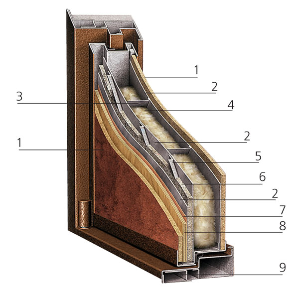

Схема устройства дверного блока (модель К9, «Дверь по прозвищу Зверь», III класс взломостойкости)
1-облицовка;
2-стальной лист (2мм);
3-основные ребра жесткости;
4-тепло- и звукоизолирующее заполнение (минеральная вата);
5-дополнительные диагональные ребра жесткости;
6-композитный материал (защита от высокотемпературного вскрытия);
7-термостойкий клей;
8-фанера (8мм);
9- короб с противовзломным лабиринтом

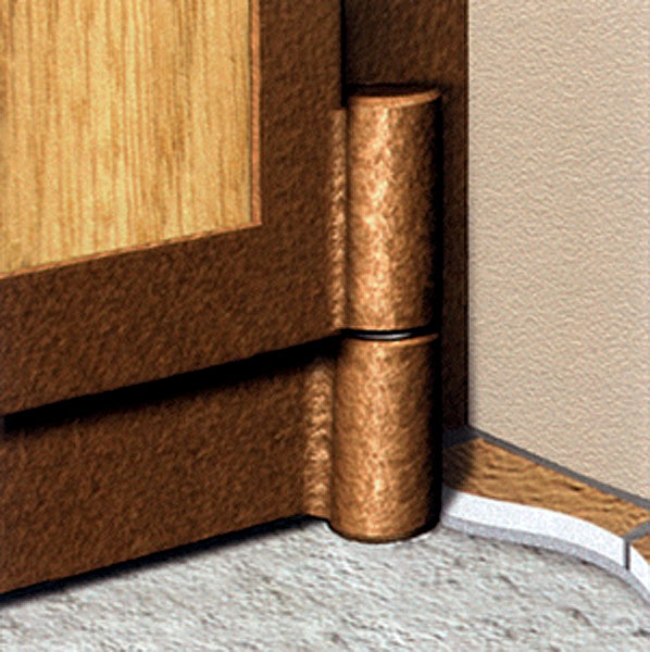

Безосевые петли "Барк"(4) позволяют регулировать полотно по вертикали; нижняя петля опирается на пол, благодаря чему уменьшается нагрузка на коробку(5). Заглубленное полотно(6) повышает взломостойкость двери

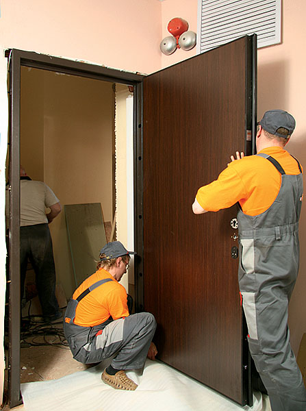

Дела монтажные

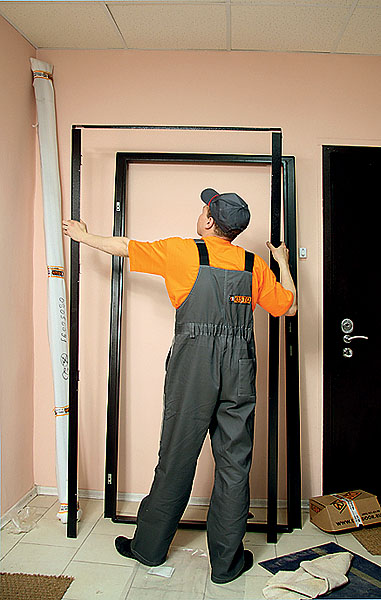

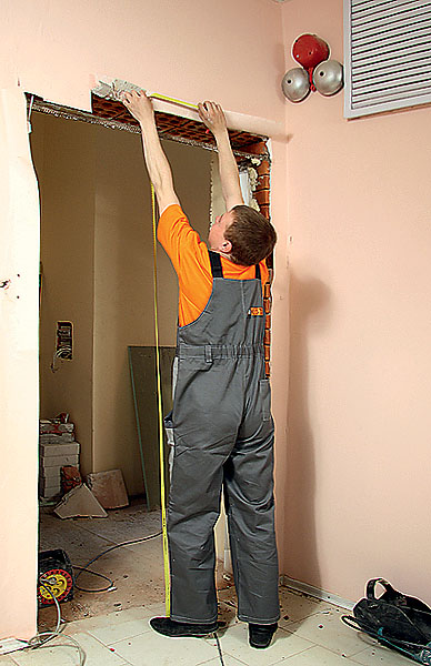

Подготовка проема. Далеко не всегда есть возможность установить стальную дверь в существующий проем. Вряде случаев требуется его доработка, чаще всего- увеличение. Дело в том, что многие крупные производители выпускают дверные блоки только стандартных размеров (например, габариты изделий Leganza- 2080890, 2080940, 2080990, 2180990мм ит.д.). Кроме того, часто в новостройках (дома серий П-3М, П-44Т, КОПЭ идр.) входные двери в квартиру, открывающиеся в общий коридор, имеют ширину 760 или 860мм. Если установить в такой проем дверь с коробкой из трубы или профиля сложного сечения, он уменьшится еще как минимум на 90мм. Ясно, что пронести через него мебель, крупногабаритную технику ит.д. станет крайне сложно. Наиболее простое решение проблемы, к которому чаще всего и прибегают наши соотечественники,- применение коробки из уголка либо крепление коробки к стене внакладку. Увы, оба этих варианта не обеспечивают приемлемого уровня воздухонепроницаемости и звукоизоляции, да и взломостойкость двери оказывается невысокой. Минимальная ширина проема, допускающая монтаж стальной двери, составляет 850мм; при этом желательно использовать коробку особой конструкции, сужающую проем всего на 45мм. Двери с такими коробками выпускают некоторые российские фирмы, например "Оплот". Если проем меньше, его требуется расширить. Стоимость этой услуги, предоставляемой практически всеми крупными отечественными производи- телями и их дилерами,- 3-8тыс.руб. в зависимости от материала стен и применяемой технологии. Резка диском с алмазным напылением обойдется примерно в 1,5раза дороже, чем работа перфоратором и кувалдой, но зато и отделать впоследствии проем будет гораздо проще. (Если вы расширяете проем в уже отремонтированной и обставленной квартире, важно, чтобы дисковая пила- "бетонорез"- была снабжена промышленным пылесосом.)
Фото 7 "Гардиан» |
Фото 8 Leganza |
Фото 9 "БАРС Стальные двери» |

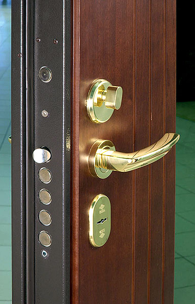

Количество точек запирания существенно влияет на взломостойкость двери. Наиболее распространенная комплектация отечественных дверей- два замка разных систем с максимально разнесенными группами ригелей(7,9). Единственный замок(8) подразумевает наличие системы вертикальных
ригелей и девиаторов
В сталинских домах, напротив, проемы очень велики (ширина- до 1200мм, высота- до 2500мм)- там предусмотрена установка фрамужных конструкций. Высокие проемы встречаются также во многих домах эпохи индустриального строительства и в современных квартирах со свободной планировкой. Взданиях некоторых серий широкие проемы ведут в общий коридор. Во всех подобных случаях требуется либо уменьшить проем, заложив его кирпичом или сделав железобетонные отливки (увы, добиться той прочности, которой обладает капитальная стена, при этом почти никогда не удается), либо заказать нестандартную дверь с дополнительными глухими частями (фрамугой и боковиной) или створками. (Заметим, что боковины и фрамуги многие фирмы предлагают только окрашенными с двух сторон нитро- или порошковой эмалью, для открывающихся же створок можно выбрать любой вариант отделки.)

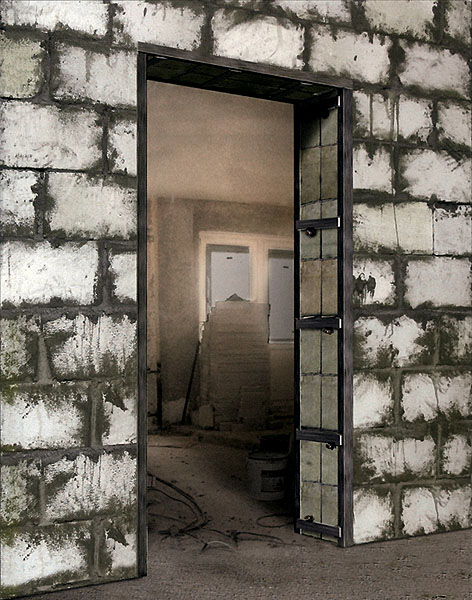

В некоторых случаях- если стены имеют невысокую несущую способность (выложены из ячеистых блоков)- следует усилить проем дополнительной металлоконструкцией. Как правило, она представляет собой двойную сварную раму из полосы и уголка. Стоимость материалов и работ- около 6тыс.руб.

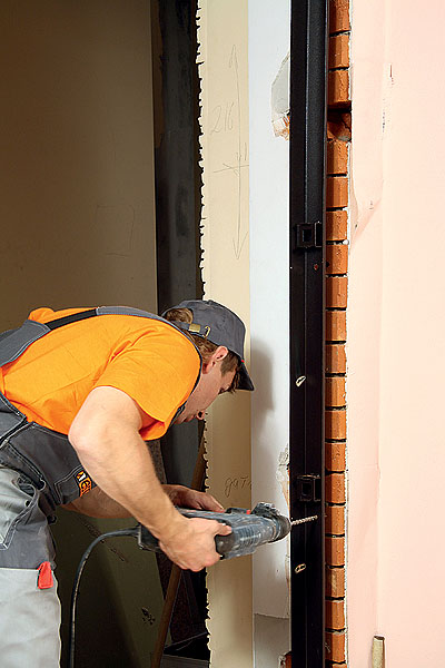

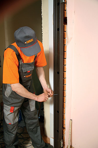

Система крепления. Коробки отечественных дверей укрепляют в проеме стальными штырями диаметром 12мм и длиной 150мм, проходящими сквозь отверстия в стойках коробки либо в приваренных к коробке монтажных пластинах. Скаждой стороны должно быть не менее трех штырей. Крепление при помощи стальных «ушей» предпочтительнее с точки зрения взломостойкости (монтажные пластины позволяют разместить крепеж глубже в проеме, и добраться до него режущим инструментом будет намного сложнее), однако, чтобы скрыть малоэстетичные «уши», откосы приходится штукатурить либо отделывать панелями.
Коробки итальянских дверных блоков состоят из двух частей- основной и вспомогательной (ее еще называют фальшкоробом). Последнюю устанавливают в проеме, используя анкерные болты (их диаметр, как правило,- 10-12мм, длина- 150мм, количество- не менее 6), и затем привинчивают к ней основную коробку. Благодаря данной технологии можно с высокой точностью выставить дверь по вертикали (винтовое крепление дает возможность регулировать положение основного короба). Шляпки болтов обычно скрывают пластиковыми заглушками.
Монтажный шов. Зазор между коробкой и стеной необходим во всех случаях- он позволяет тщательно выровнять коробку в проеме, оптимальным способом (при помощи монтажной пены) добиться герметичности стыка, а также играет роль амортизатора при подвижках здания. Оптимальная величина зазора составляет 10-20мм. Уизраильских дверей при монтаже короб (его сечение представляет собой незамкнутый контур) заполняют цементным раствором. Таким образом, коробка как бы надета на сплошной гребень, выступающий по периметру проема. Обратим внимание, что данная технология предъявляет повышенные требования к квалификации и добросовестности монтажников, требует много времени и значительно увеличивает стоимость работ (примерно на 30%).

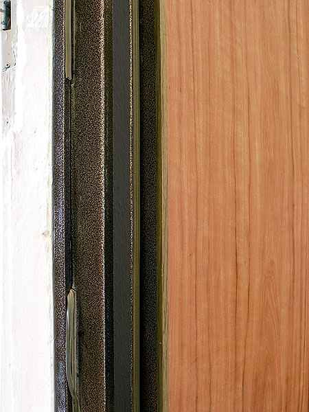

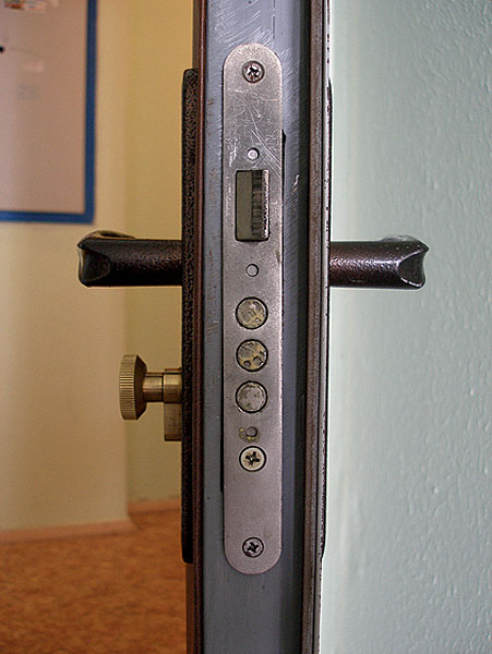

10.Отверстие под замок в профиле каркаса полотна фрезеровано неточно. Между лицевой планкой замка и кромкой паза видна щель шириной около 2мм. Впринципе это не ведет к ослаблению конструкции или каким-либо иным неприятным последствиям, однако подобные мелочи заставляют усомниться в квалификации инженерного и рабочего персонала фирмы и соответственно в качестве выполнения скрытых узлов конструкции.
11.Использован тонкий уплотнитель, предназначенный для межкомнатных дверей. Он не вставлен в пазы, а просто приклеен к полотну и коробке. Впроцессе эксплуатации двери уплотнитель в одних местах смялся, в других- даже оторвался от коробки. Говорить об удовлетворительных воздухонепроницаемости, тепло- и звукоизоляционных свойствах данного дверного блока не приходится.

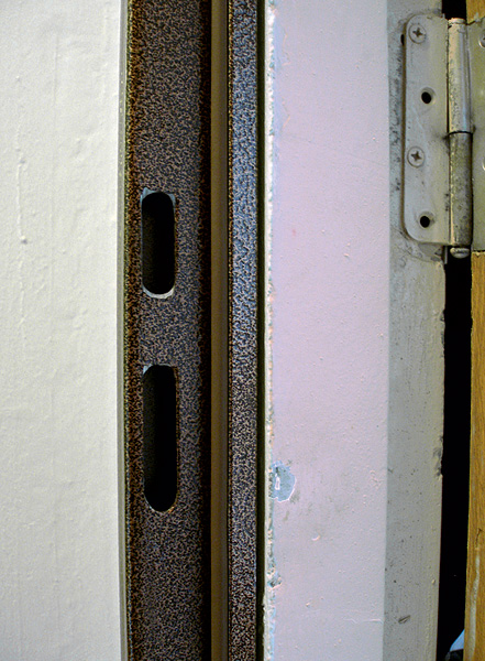

12.Ответные отверстия в коробке сделаны не под каждый ригель замковой группы, а в виде вытянутых пазов, что существенно ослабляет коробку. Ктому же видны следы доработки этих пазов ручным инструментом после установки замка.
