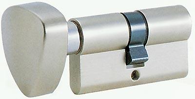

Цилиндровый механизм с защитными вставками

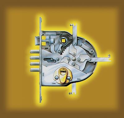

Замок с четырехсторонней системой запирания фирмы
SUPERLOCK

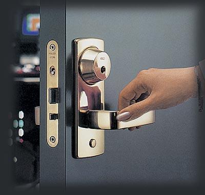

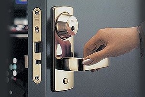

Кодовый механизм замков фирмы ABLOY основан на вращающихся шайбах

Гораздо большее распространение сейчас имеют цилиндровые замки, больше известные у нас под названием «английских». По сравнению с сувальдными, они имеют определенное преимущество. Поскольку отверстие для ключа у них гораздо уже, сделать слепок ключа непосредственно с замка значительно труднее, как и подобрать отмычку. Но и у цилиндровых замков, в особенности недорогих, есть несколько недостатков, о которых надо помнить.
Цилиндровые замки, в отличие от сувальдных, чрезвычайно чувствительны к попаданию в замочную скважину посторонних предметов и грязи. Кроме того, цилиндровый замок может быть выбит тяжелым предметом, так как в результате удара по механизму ломается фиксирующий его в замке стопорный винт. Ну а самым распространенным способом взлома является высверливание дрелью кодового механизма. При этом не нужна даже электродрель, достаточно обычной механической. После того, как кодовый механизм высверлен, замок открывается уж если не пальцем, то любой отверткой. Ну и наконец, не стоит сбрасывать со счетов возможность отжимания неукрепленных дверей рычагом.
Со многими из этих недостатков научились бороться. Так, от снятия слепка с замка и выбивания защищают специальные броненакладки. Кодовые механизмы цилиндровых замков высокого уровня отличаются столь высокой сложностью, что дубликаты ключей можно изготовить только на заводе. Ав качестве защиты от высверливания в хороших замках предусмотрены запрессованные вставки из легированной стали, уводящие сверло в сторону от механизма. Но все это характерно для довольно дорогих замков. Ав магазинах и на строительных ярмарках сейчас можно встретить российские и белорусские цилиндровые замки стоимостью от  $7 и турецкие от $13-15. Если нужен недорогой замок для не очень ответственного запирания, тогда единственное, на что сразу стоит обратить внимание, это материал, из которого сделан ригель. Если вам предлагают замок с ригелем из незакаленной стали или чего-нибудь еще более мягкого, лучше поискать замок чуть дороже, но с ригелем из нормального материала. Если же замок нужен на входную дверь, то экономить не стоит. Сейчас цилиндровый замок можно выбрать на любой вкус и практически по любой цене. При этом лучше отдать предпочтение более качественным, импортным цилиндровым замкам. Добротные цилиндровые замки представляют на российском рынке фирмы KFV и CES (Германия), ISEO (Италия), ASSA (Швеция).

Чрезвычайно надежные замки с четырехсторонней системой запирания выпускает фирма SUPERLOCK (Израиль). Их цена- от$120.
Очень интересный кодовый механизм разработала фирма ABLOY (Финляндия). Вотличие от обычного цилиндрового замка, код в нем задается вращающимися шайбами. Такие замки устойчивы к пыли и влаге, имеют очень высокую степень защиты- количество комбинаций 360миллионов. Стоимость цилиндрового механизма от$45 до$170.
