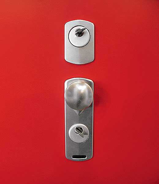

5, 6.Иногда двери комплектуют двумя цилиндровыми замками (5), однако комбинация из цилиндрового и сувальдного механизмов более взломостойка (6)

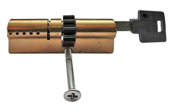

10, 11.Цилиндры замков Mul-T-Lock (изготовленные по заказу компанией Abloy) нельзя заменить изделиями других торговых марок, ведь вместо стандартного поворотного рычажка их оснащают шестеренкой, обеспечивающей плавное выдвижение ригелей.

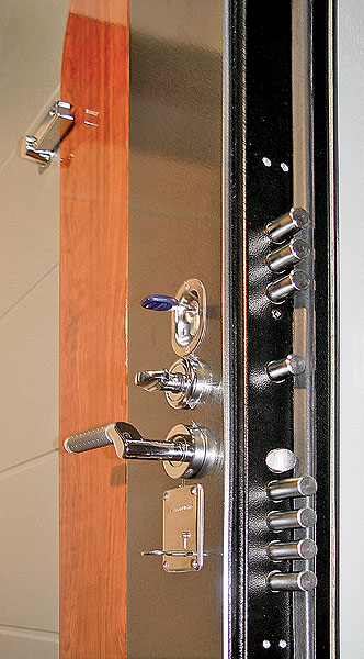

12.Модель 57.985 RT (Cisa): в момент запирания цилиндра сувальдная часть надежно блокируется шторкой.

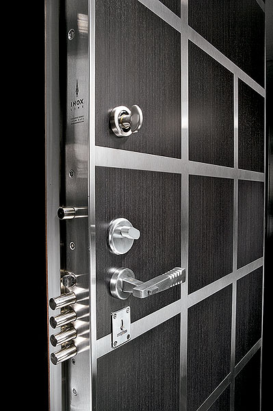

Много ли точек запирания должно быть у двери?
От количества, типа, а самое главное- от расположения ригелей зависит стойкость двери к грубому взлому с помощью болгарки, лома, домкрата. Считается, что каждый замок обязан иметь не менее четырех ригелей диаметром от 16мм, с вылетом как минимум 40мм. Лучше всего, если они изготовлены из закаленной стали (к сожалению, такие делают в основном на заказ, что значительно увеличивает стоимость замка). Всего желательно обеспечить шесть- восемь точек запирания и обязательно- противосъемные штыри или гребень с петлевой стороны. Если использован крюкообразный ригель (как у многих сувальдных замков Abloy, Финляндия), мешающий отжать дверь от коробки, число точек запирания может быть уменьшено до трех-четырех. Желательно также иметь вертикальные ригели, не позволяющие отгибать углы полотна. Ригели с вращающимся сердечником способны противостоять отрезному диску.

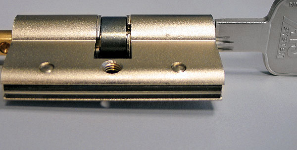

13, 14.Цилиндры Cisa защищены от силового воздействия прочными стальными пластинами.

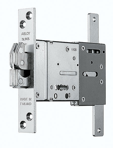

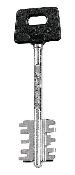

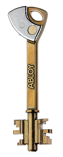

15-17.Замок SL905MP (Abloy) (15) снабжен ригелем из закаленной стали. Переменный шаг нарезки ключа (16, 17) мешает считать секрет.

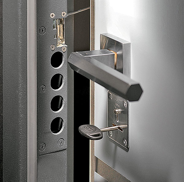

18.Желательно, чтобы в месте расположения ответных отверстий под ригели дверная коробка была усилена стальной пластиной толщиной не менее 2мм.

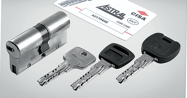

Однако замок обязан иметь и собственную защиту от инструментального взлома. Сложно переломить цилиндр, усиленный продольными пластинами из закаленной и нержавеющей стали (как в модели Astral Sigillo, Cisa). Пины из термоупрочненной стали скорее всего сломают сверло. Пружины замков Gerda зафиксированы в корпусе и мешают повернуть цилиндр даже после удаления штифтов. Сувальдный замок должен иметь твердосплавную стойку хвостовика засова либо шарик, запрессованный в торец стойки, как у некоторых изделий фабрики "Меттэм" (Россия). Противостоять свертышу поможет ослабление хвостовика засова (замки Mottura идр.).

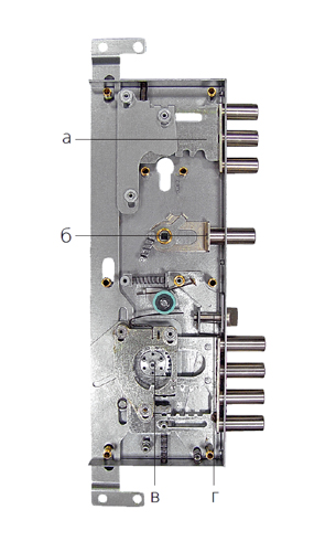

21.Элементы комбинированного замка 25.14 Т («Гардиан»):
а- трехригельный засов под цилиндр;
б- завертка;
в- основной сувальдный механизм;
г- управляемая ручкой защелка

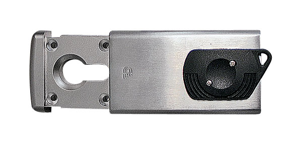

"Гардиан" 22-24.Накладка DiSec не защитит от взлома, но надежно оградит ваш замок от действий вандалов. Открывают ее при помощи магнитного ключа. Цена изделия- от 6 тыс. руб.

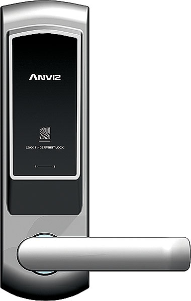

По секрету... Anviz Что такое электромеханические замки?
Ригели электромеханических замков приводит в движение электромотор, работающий от сети. Вкачестве механизма секретности используют электронное устройство, способное считывать биометрические данные (как правило, отпечаток пальца), магнитный код, радио- или ИК-сигнал. На Западе такие замки часто служат единственным запирающим устройством на двери. Унас же их принято устанавливать в комбинации с хорошим сувальдным замком. Несомненное преимущество электромеханических замков- удобство в эксплуатации. Кроме того, у большинства из них отсутствует замочная скважина (порой они оказываются в буквальном смысле слова "невидимками": местоположение замка, а соответственно и засова, невозможно определить снаружи). Благодаря этому они являются антивандальными и их нельзя вскрыть обычной отмычкой. На случай отключения электричества преду-смотрено резервное питание от аккумуляторов или батареек. Основные недостатки - сложность монтажа и высокая цена изделия (от 12 тыс. руб.).
