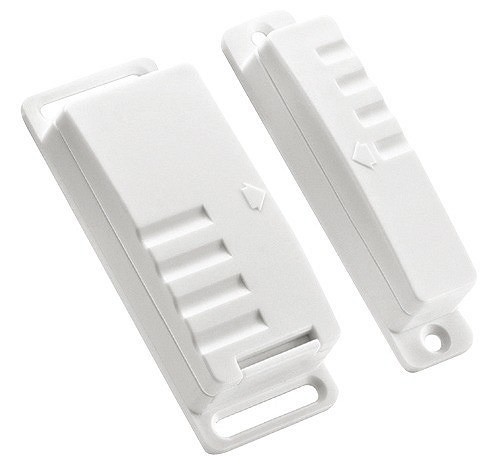

Базовый комплект охранной системы включает в себя набор детекторов, реагирующих на попытку проникновения в жилище. Это могут быть датчики движения, контактные датчики (для дверей и окон), датчики разбития стекла. Детекторы подключаются к центральному контроллеру, который обычно совмещается с настенной панелью управления. Контроллер получает сигналы с датчиков, программа анализирует события и, в зависимости от результатов анализа, подаёт (или не подаёт) сигнал тревоги.
Общее количество детекторов обязательно должно соответствовать количеству потенциальных точек проникновения злоумышленников (все входные двери и окна на первом этаже, по возможности и окна на втором этаже). Также по желанию заказчиков и за дополнительную сумму охранная система может быть дополнена другими элементами, делающими её работу более эффективной:

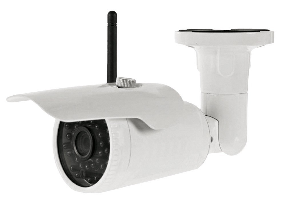

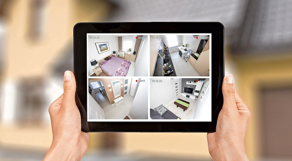

  • видеокамерами, обеспечивающими мониторинг внутренних помещений и окрестностей дома. Тогда, например, в случае тревожного сигнала адресат получит не только сообщение об опасности, но и фотографию с места событий. Даже если воришка успеет скрыться, его изображение поможет найти злоумышленника. Стоимость камеры может очень сильно различаться, от 1–2 тыс. до 10–20 тыс. руб. Как правило, модели за 3–5 тыс. руб. обеспечивают изображение в разрешении full HD, которого достаточно для системы безопасности;

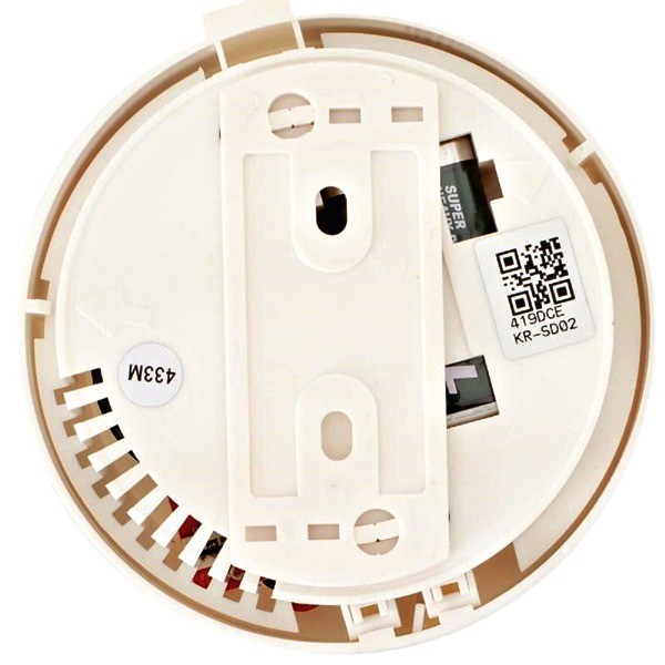

  • датчиками протечек воды, утечек газа, детекторами дыма и пламени. Эти устройства проинформируют об опасностях, связанных с поломками оборудования. Стоимость одного датчика составляет примерно 2–4 тыс. руб.
Большинство бытовых охранных комплексов оснащается датчиками и камерами с беспроводной передачей данных. Это менее надёжно, нежели проводные системы, которые больше нравятся профессионалам. Владельцам придётся следить за состоянием батареек и аккумуляторов и свое­временно их заменять. Хорошо, если в системе предусмотрена опция автоматического слежения за зарядом батарей, и при падении заряда в одном из компонентов система пошлёт соответствующее оповещение-предупреждение.

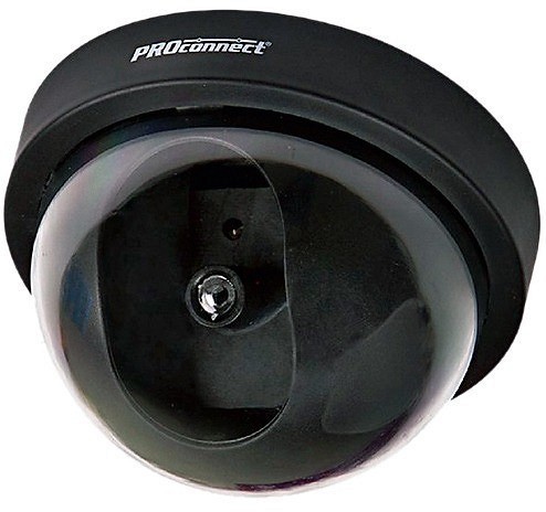

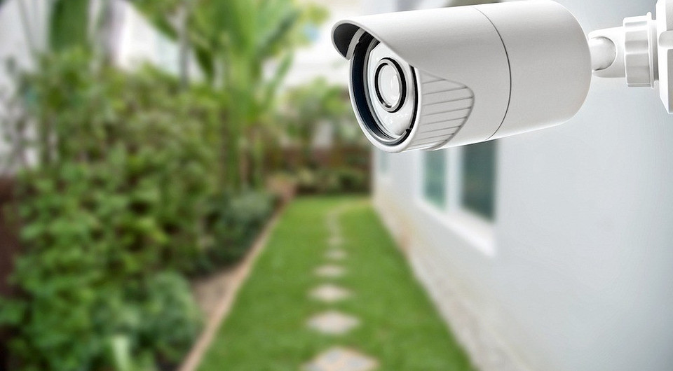

Детекторы дыма должны быть удалены на 4–5 м от плит и каминов. Видеокамеры должны полностью перекрывать все зоны подхода к дому, чтобы не возникало слепых зон. Уличные видео­камеры желательно размещать скрыто, чтобы они не были заметны (а на заметных местах, наоборот, устанавливают муляжи камер стоимостью 500–1000 руб., которые при этом ещё и мигают огоньками, имитируя работу). Все уличные устройства должны иметь пыле- и влагозащитный корпус с индексом IP не ниже 44.
